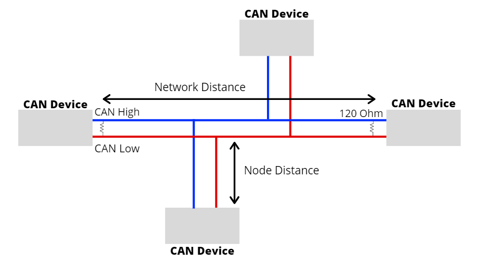

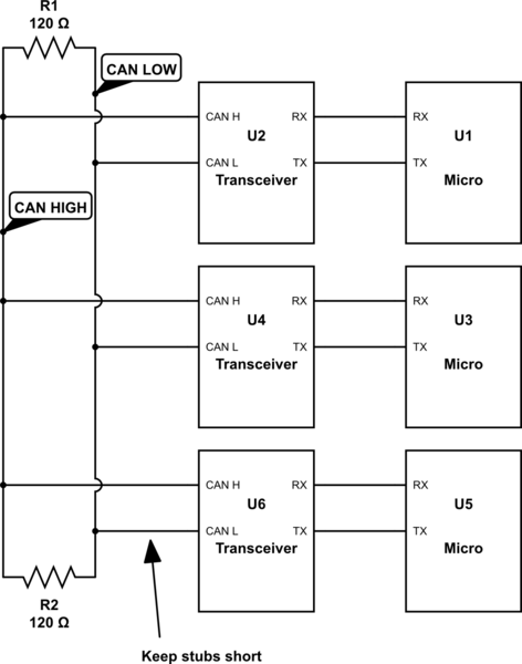

120欧姆电阻,只有加在头跟尾。

两个电阻可以发送,不能接受,三个电阻可以通信,但是只能执行一条指令

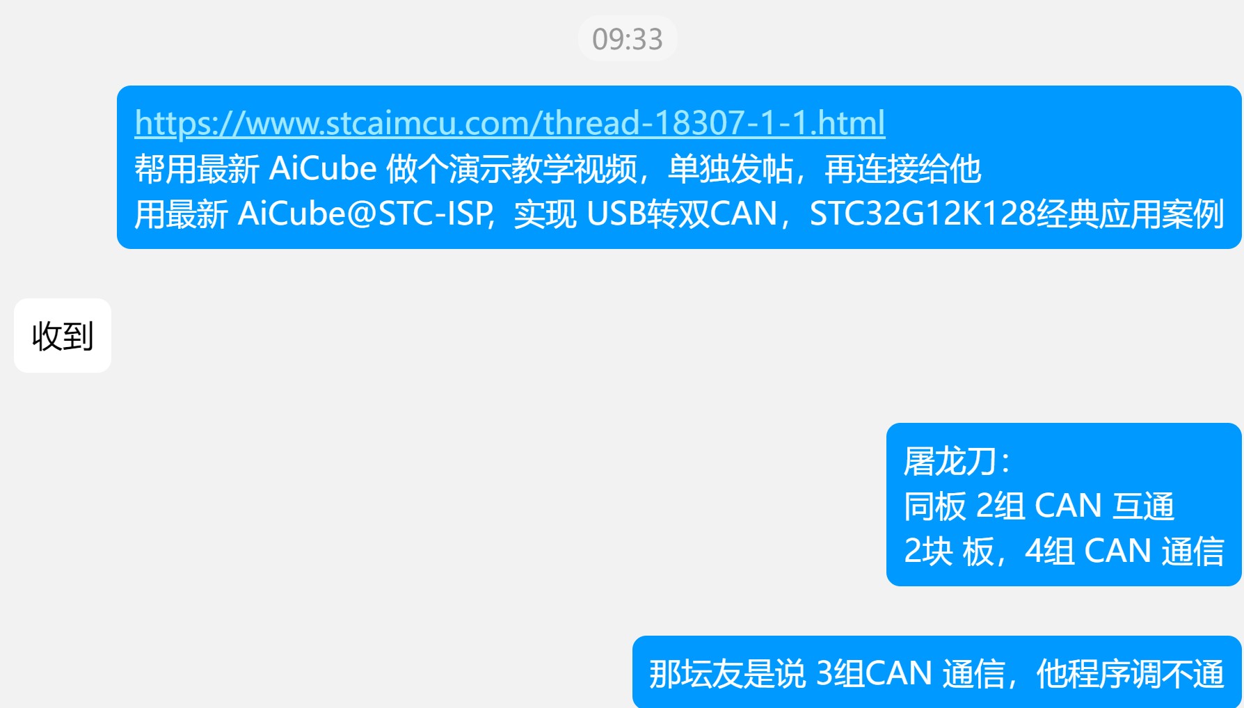

已请内部研发帮忙:
用最新 AiCube 做个USB转双CAN演示教学视频,单独发帖,再连接给您:
最新 AiCube@STC-ISP,  实现 【USB转双CAN,STC32G12K128经典应用案例】
屠龙刀:
同板 2组 CAN 互通
2块 板,4组 CAN 通信

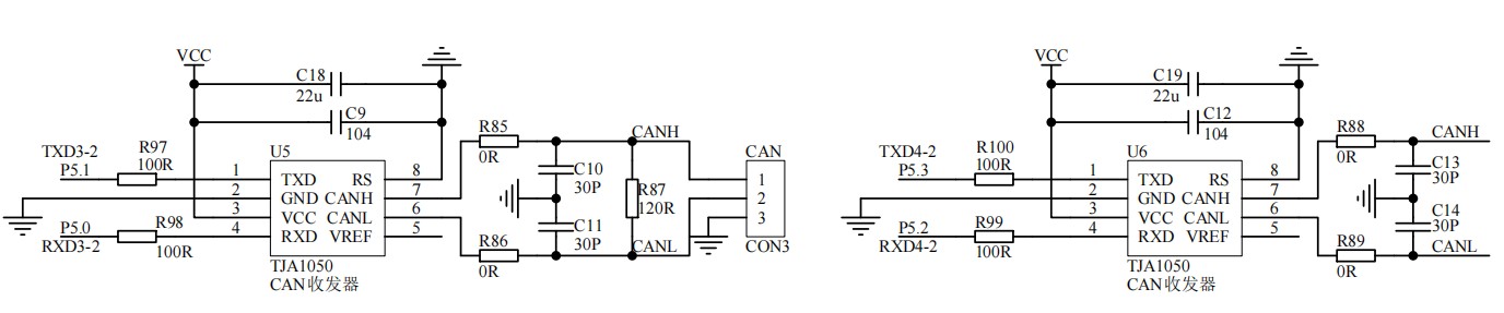

CAN收发器原理图:
44

我是三个板子通信,但是终端电阻加两个就不能互相通信,万用表量是60欧姆,我每个设备在CAN电路各加一个120电阻,三个板子都能通信,但是只能只能处理第一条发送的数据指令,是太快了吗?
