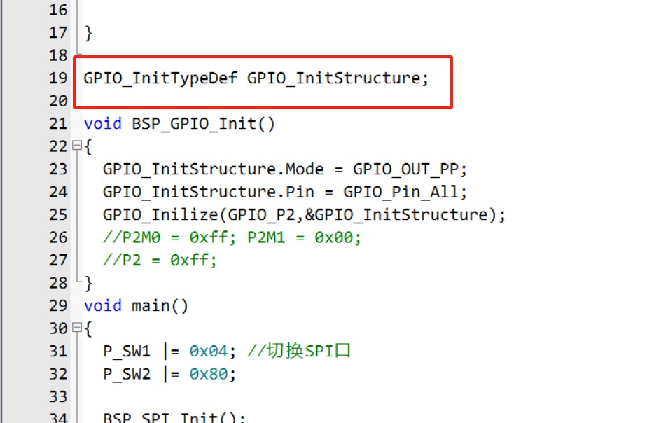

void BSP_GPIO_Init()
        GPIO_InitTypeDef GPIO_InitStructure;
        GPIO_InitStructure.Mode = GPIO_OUT_PP;
        GPIO_InitStructure.Pin = GPIO_Pin_All;
        GPIO_Inilize(GPIO_P2,&GPIO_InitStructure);
        //P2M0 = 0xff; P2M1 = 0x00;
P2 = 0xff;
}理论上来说这个配置是能够让P2口输出高电平的,但是实测输出不了高电平,只有把GPIO_InitTypeDef GPIO_InitStructure;改为idata GPIO_InitTypeDef GPIO_InitStructure;才能正常把P2口配置为推挽输出,不知道是不是结构体指针问题。
原本是想把AI8051的ST7789驱动移植到STC8上,我把工程贴在下面,各位大佬可以帮我看看,解释一下原因。
STC8H8K64U.zip
183.3 KB, 下载次数: 65
2862

要用全局变量,否则可能会被编译器优化
以下是测试通过的,可以P2口正常输出高电平的程序:

我改为全局变量也有问题,不知道什么原因,还有这个SPI配置对了吗,怎么发送不了数据

我这边复现不了gpio的问题?1L程序放函数里不改也是正常的。
spi有例程:
