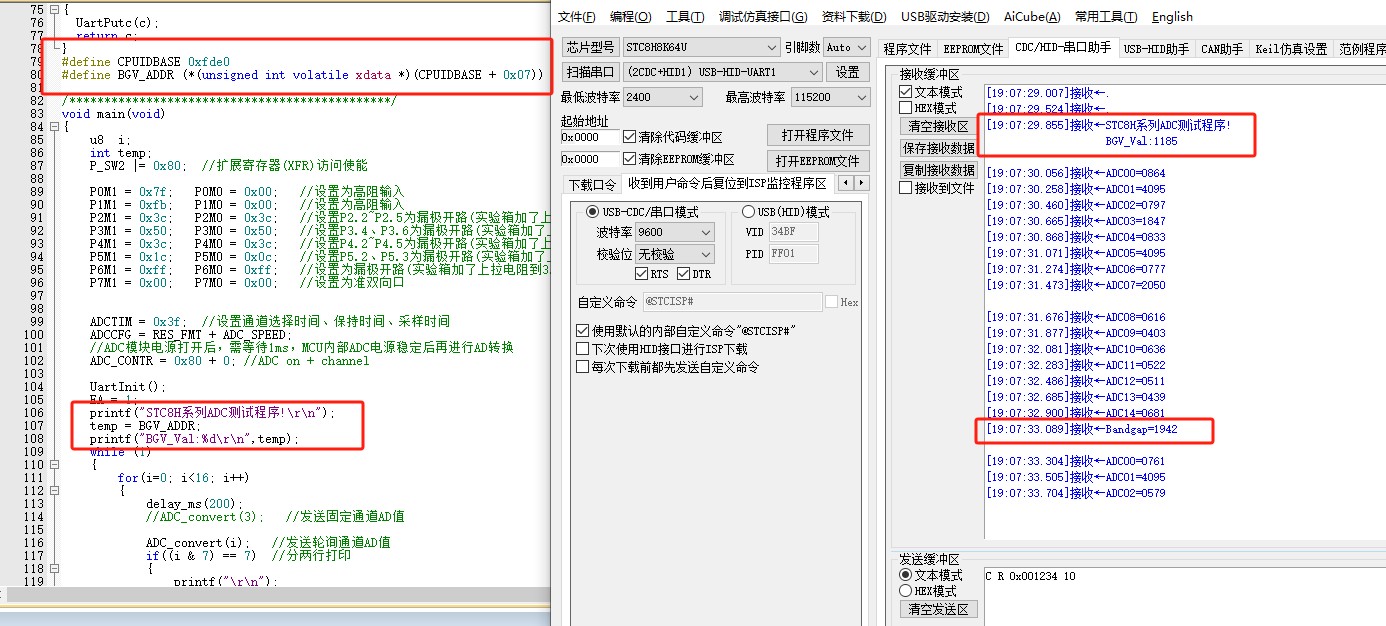

发表于 2025-6-5 19:09:18 | 显示全部楼层
16路ADC转换-串口2返回结果.zip (51.13 KB, 下载次数: 56)
使用开天斧板子和例程测的,VRef 2.5V,参考:
1942 / 4096 * 2.5 = 1.1853

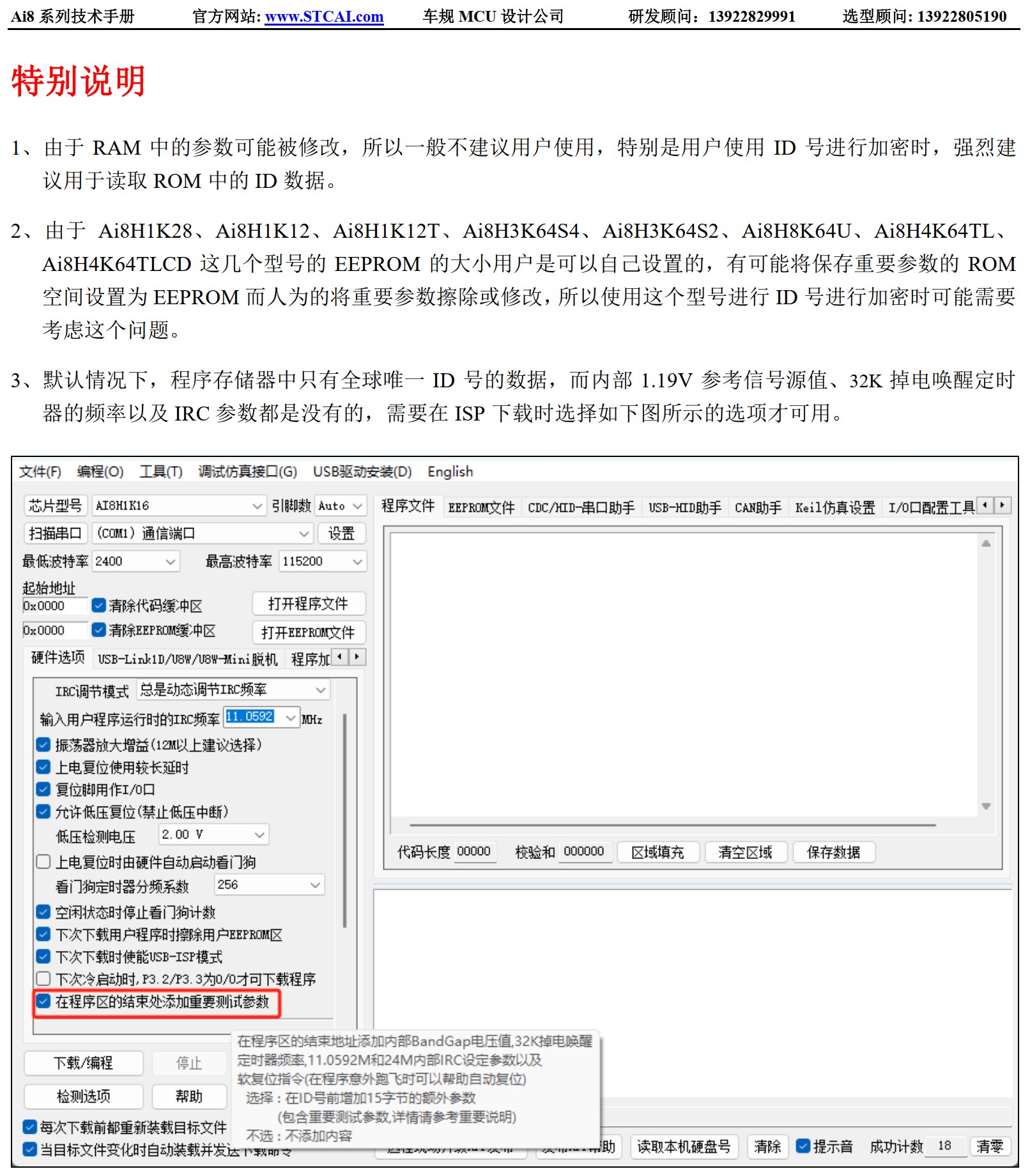

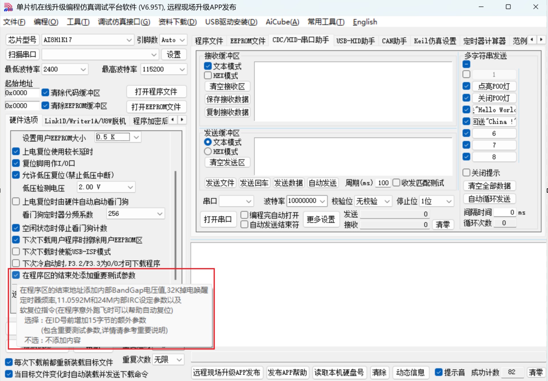

发表于 2025-6-7 16:30:16 | 显示全部楼层
不是*** 发表于 2025-6-5 20:48
规格书打印出来,估计有10斤纸,我得走到哪看到哪才行。
目录没打印?
还有一件事,如果从CHIPID上看,得先看看用的单片机有没有这个寄存器。还要使用正确的访问流程。
如果从 RAM或者 ROM区里读,需要再下载程序的时候勾上 什么 在程序去的结束处添加重要测试参数,
