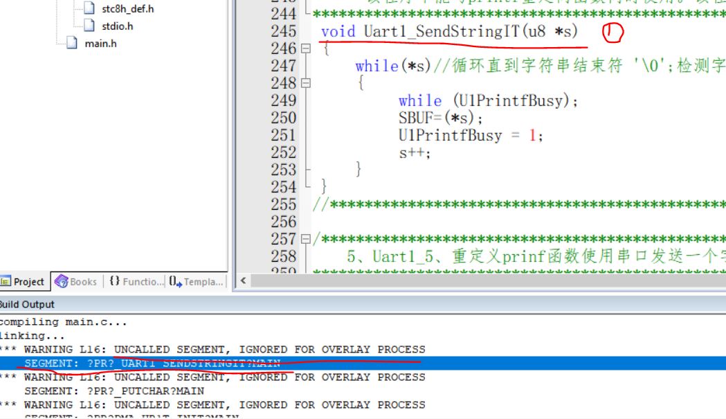

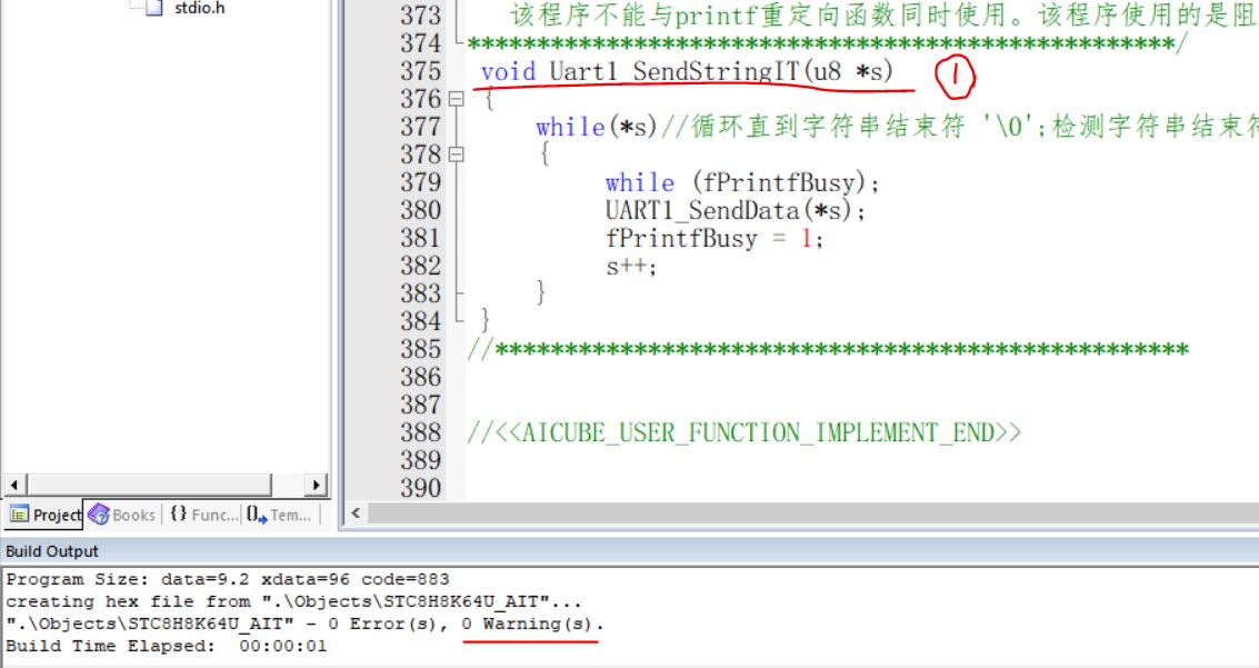

1、在使用AICube工具生成框架后,定义了函数,或是子程序,在主程序运行中并未用到该函数,在编译时,没有该函数未被调用的提示。当不使用AIcube时,只是使用Keil5生成程充工程时,自定的义函数或是子程序未被调用时就会有提示,如下图所示,图一是自定义工程程有,未被调用的提示。图二是AI生成的工程,函数或是子程序未被调用时没有提示。
有人能给科普一下么?是不是keil5的设置上有区别呢?

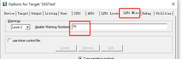

发表于 2025-6-5 16:56:28 | 显示全部楼层
L16屏蔽了

发表于 2025-6-5 21:52:32 | 显示全部楼层
高人!解答完全正确,谢谢!也谢谢其他各位的帮助。
