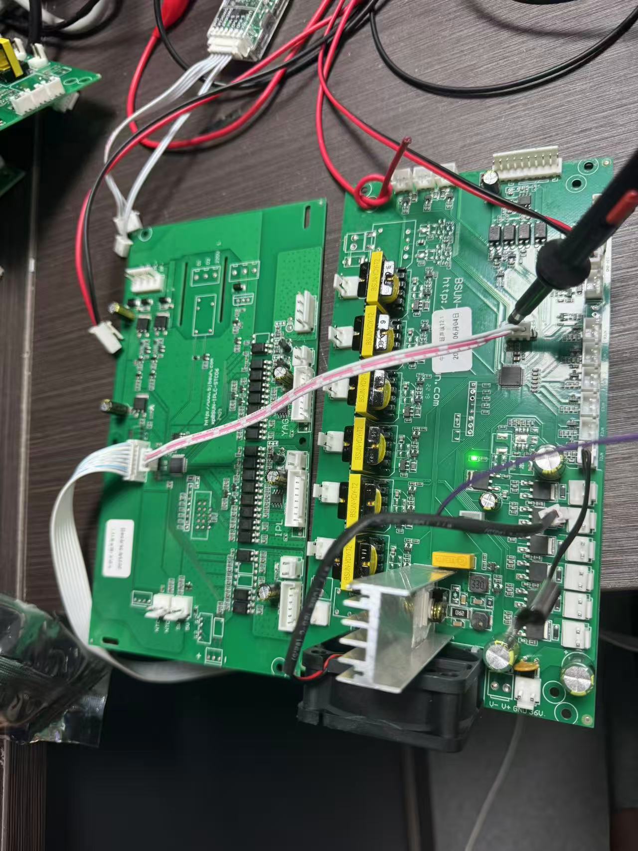

截图202506051513244377.jpg 两个单片机串口 1 通讯的时候,右边的单片机先上电的 tx 会给左边的单片机供电,导致右边单片机异常,有没有什么解决办法

 楼主| 发表于 2025-6-5 15:24:46 | 显示全部楼层
右边的单片机它先上电后Tx会给左边的单片机供电 导致右边单片机“死机”  同时上电或者左边先上电右边后上电就没有这个问题 软件上能不能有什么解决方法
 楼主| 发表于 2025-6-5 15:31:37 | 显示全部楼层
国芯人*** 发表于 2025-6-5 15:18
在两个单片机串口通信时,右边单片机先上电,会导致左边单片机无法正常接收到信号,因为左边单片机尚未上电 ...
试下初始化时Tx pin高阻,delay几秒等上电结束再通讯?  详情 回复 发表于 2025-6-5 15:38

发表于 2025-6-5 15:38:12 | 显示全部楼层
pwue*** 发表于 2025-6-5 15:31
右边的单片机它先上电后Tx会给左边的单片机供电 导致右边单片机“死机”  同时上电或者左边先上电右边后 ...

发表于 2025-6-5 16:58:50 | 显示全部楼层
单片机任意脚电压不能超过VCC、GND范围,上电之前IO不要加电,先上电的单片机TXD高阻,等待另一个单片机上电后再推挽输出
