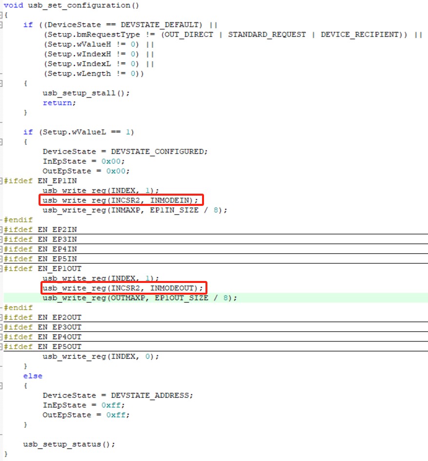

这个程序是官方的USB-HID例程里配置端点功能的一段代码。

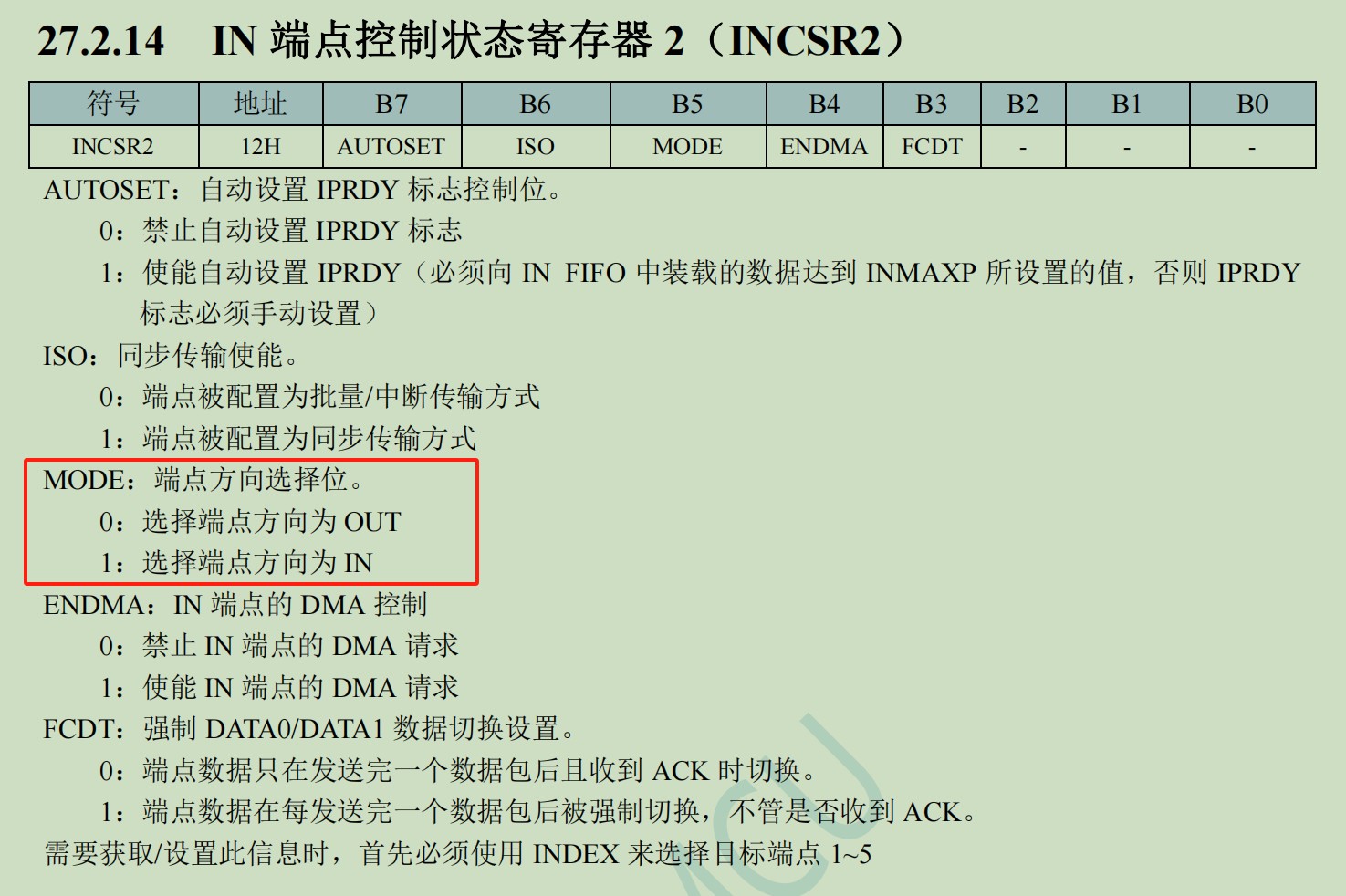

代码配置的是端点1既属于OUT端点由属于IN端点,但是有个问题就是端点的方向是由INCSR2中MODE位来决定的。
把相同的位先设置成1在设置成0是什么意思呢?

在USB-HID例程中,端点的方向通常由模式位(如 \( \text{MsgMsgMode} \))来决定。模式位的值决定了端点是否是 \( \text{IN} \) 端或 \( \text{OUT} \) 端。具体来说:
如果模式位设置为 \( 1 \),通常表示端点是 \( \text{IN} \) 端。
如果模式位设置为 \( 0 \),通常表示端点是 \( \text{OUT} \) 端。
因此,如果在代码中需要将相同的位先设置为 \( 1 \),再设置为 \( 0 \),则会导致端点方向的变化。具体来说:
1. 先设置为 \( 1 \):端点将被设为 \( \text{IN} \) 端。
2. 再设置为 \( 0 \):端点将被恢复为 \( \text{OUT} \) 端。
这样的操作可以用来精确控制端点的方向,适用于不同的场景和需求。
