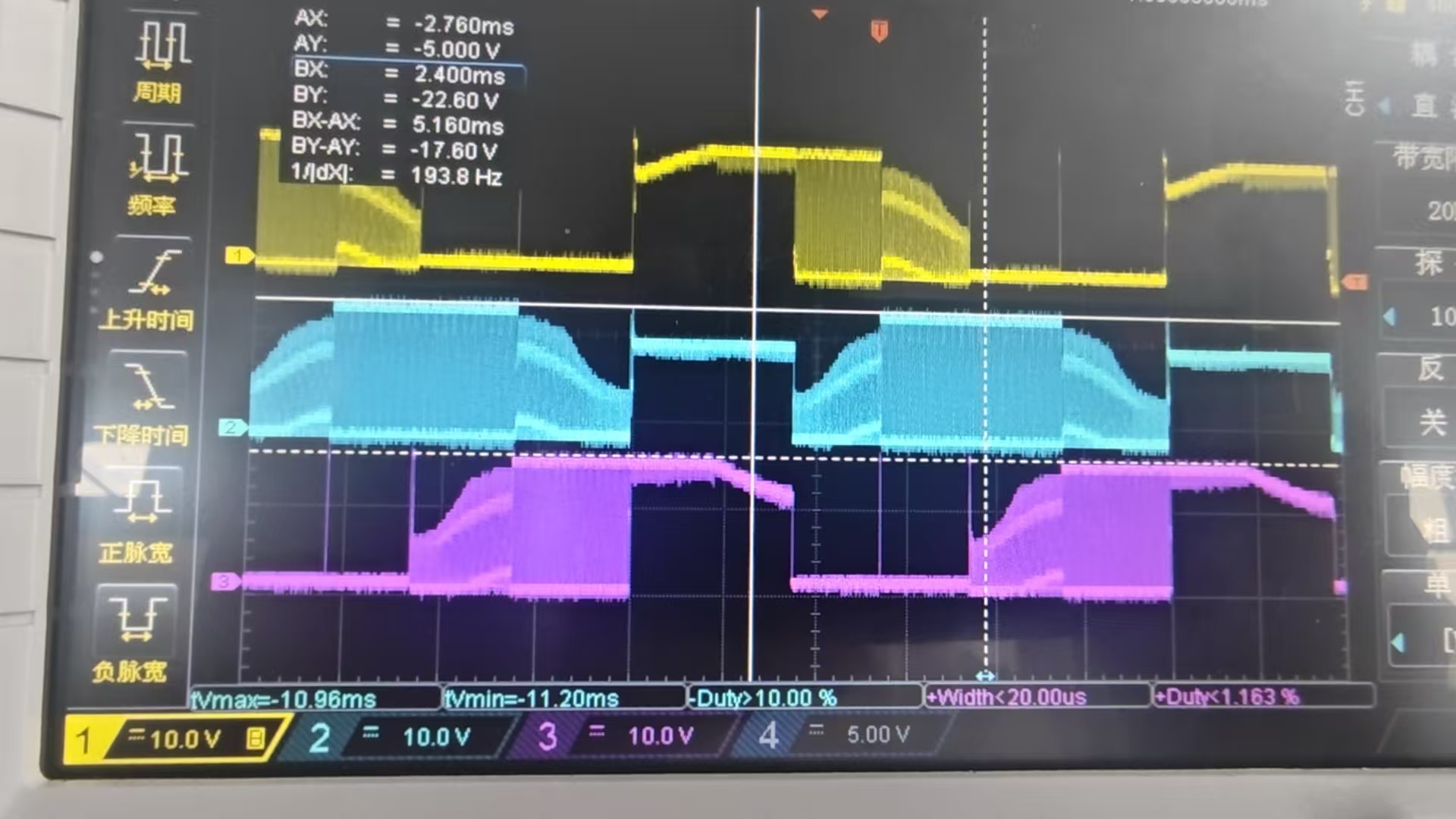

看不懂你这个波形,三个电枢波形还不一样。

发表于 2025-6-5 15:07:27 | 显示全部楼层
你这是怎么测量的?正常应该是连接功率地和三相的任意一相

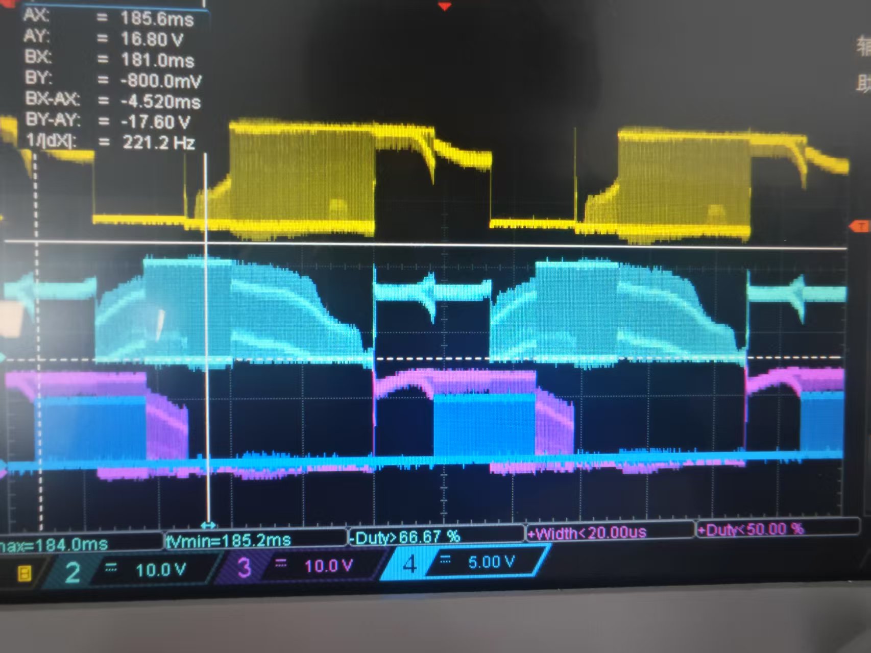

发表于 2025-6-5 15:50:37 | 显示全部楼层
截图202506051550317927.jpg 就是连接功率地测的,感觉是CB和CA两相有问题,但是换相函数程序中没有找到问题,都是一样的。

发表于 2025-6-5 17:14:30 | 显示全部楼层
月亮*** 发表于 2025-6-5 15:50
就是连接功率地测的,感觉是CB和CA两相有问题,但是换相函数程序中没有找到问题,都是一样的。 ...
看起来是中间一相没有正确的置为低电平,可以着重从这个方向检查一下
