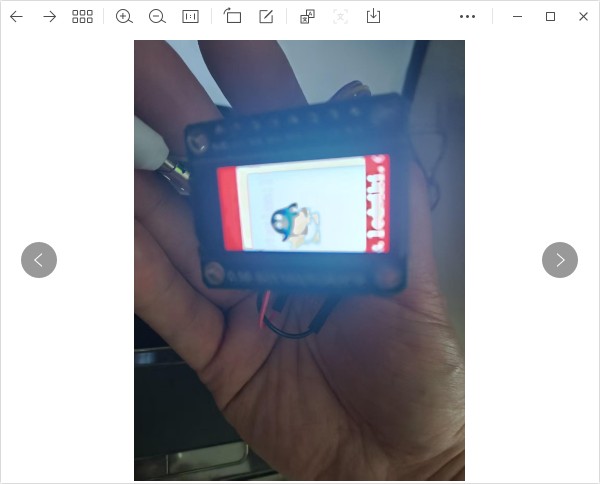

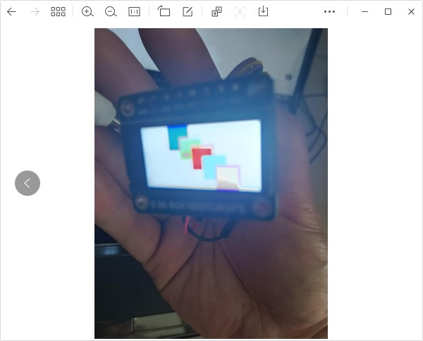

这是7735和擎天柱AI8051U的显示例程,修改了端口号:
sbit LCD_BL                 = P0^2;                //背光控制,如果不需要控制,接3.3V
sbit LCD_CS          = P0^3;                //片选
sbit LCD_RS    = P0^4;          //数据/命令切换
sbit LCD_RST         = P0^5;          //复位
sbit LCD_SDI   = P0^6;                //SPI写
sbit LCD_CLK         = P0^7;    //SPI时钟
参照例程:
11.TFT1.8_GUI.7z (44.71 KB, 下载次数: 50)
效果:
1868
