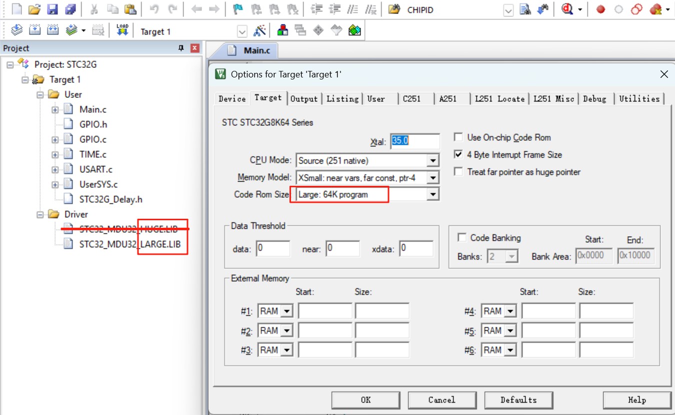

首先,库文件根据自身项目配置选择,不要各种不同模式的库文件都添加到项目里:

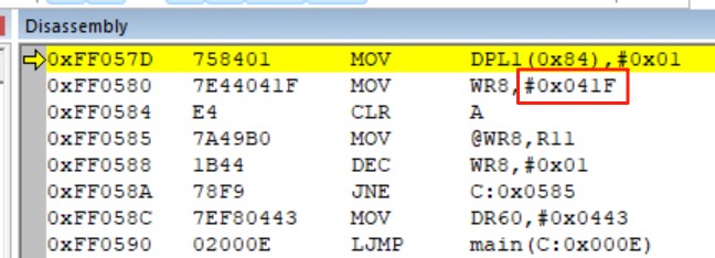

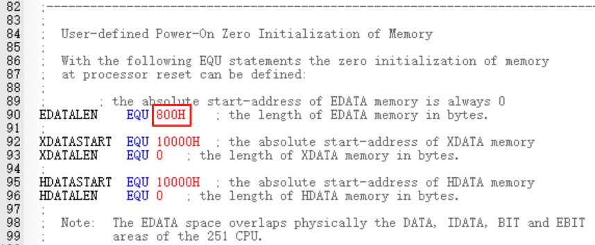

接下来可以从keil安装目录C251\LIB下面复制"START251.A51"文件到项目目录并添加到项目里,然后根据芯片的edata大小修改edata长度:
不添加或者修改"START251.A51"文件的话,编译器默认清除420H(1056)个字节的edata空间:
而你的代码edata使用了1340字节,MainStep变量地址又在442H地址,超出了编译器默认清除范围,所以初始化才不会清零:

多谢 STC 的工程师在这里回复了关于 START251.A51 文件的修改,
修改后,复位时,全局变量清 0 正常了,感谢!
