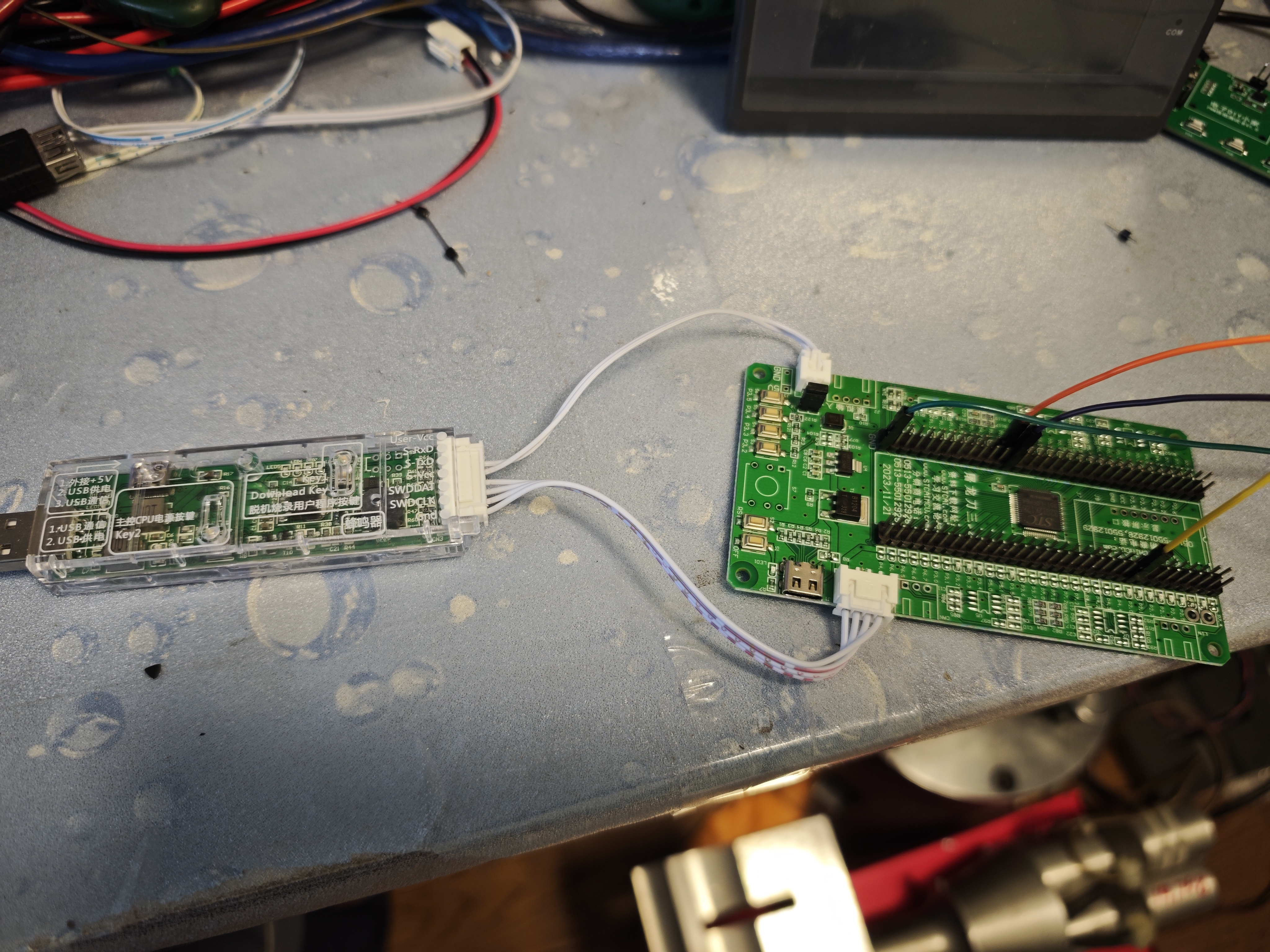

论坛大神们 请教下  屠龙刀 硬件仿真接线 和论坛不一样!到底咋搞?我这样接插头 不知道对不对?还望大神们指导下 谢谢

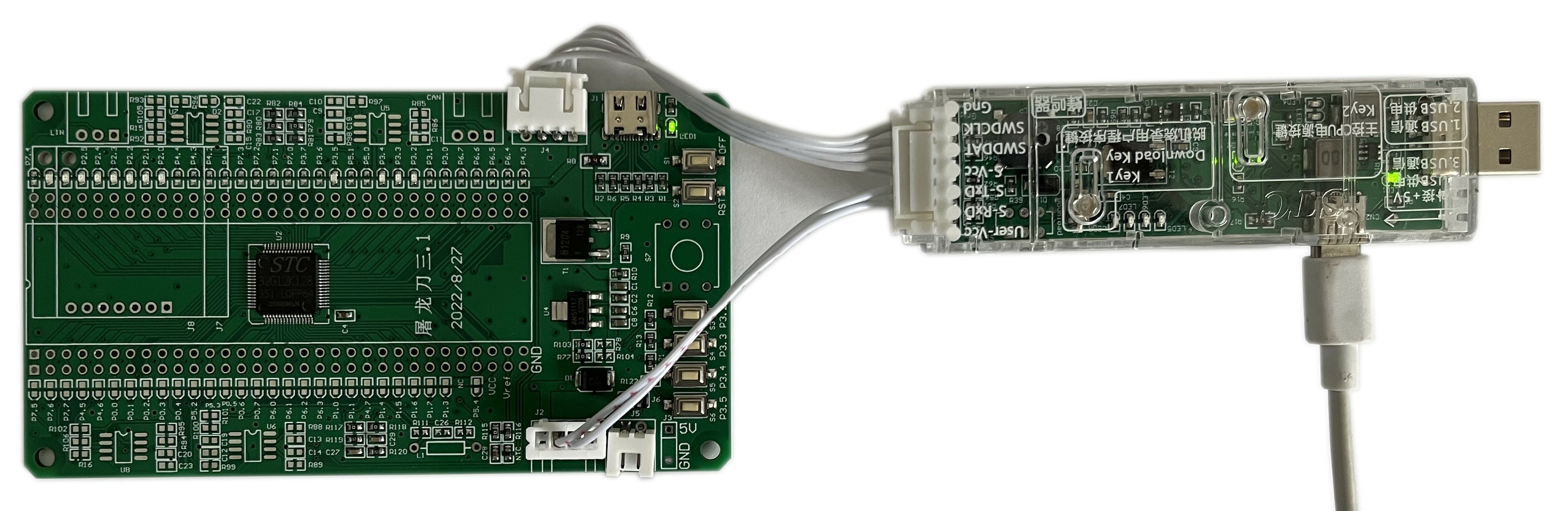

发表于 2025-6-5 08:44:47 | 显示全部楼层
这是论坛硬件仿真教程 接线截图 明显和 现在我的屠龙刀实物不一样的!搞不懂STC 搞这么多版本 图个啥?
论坛硬件仿真接线
论坛硬件仿真接线
实物仿真接口
实物仿真接口

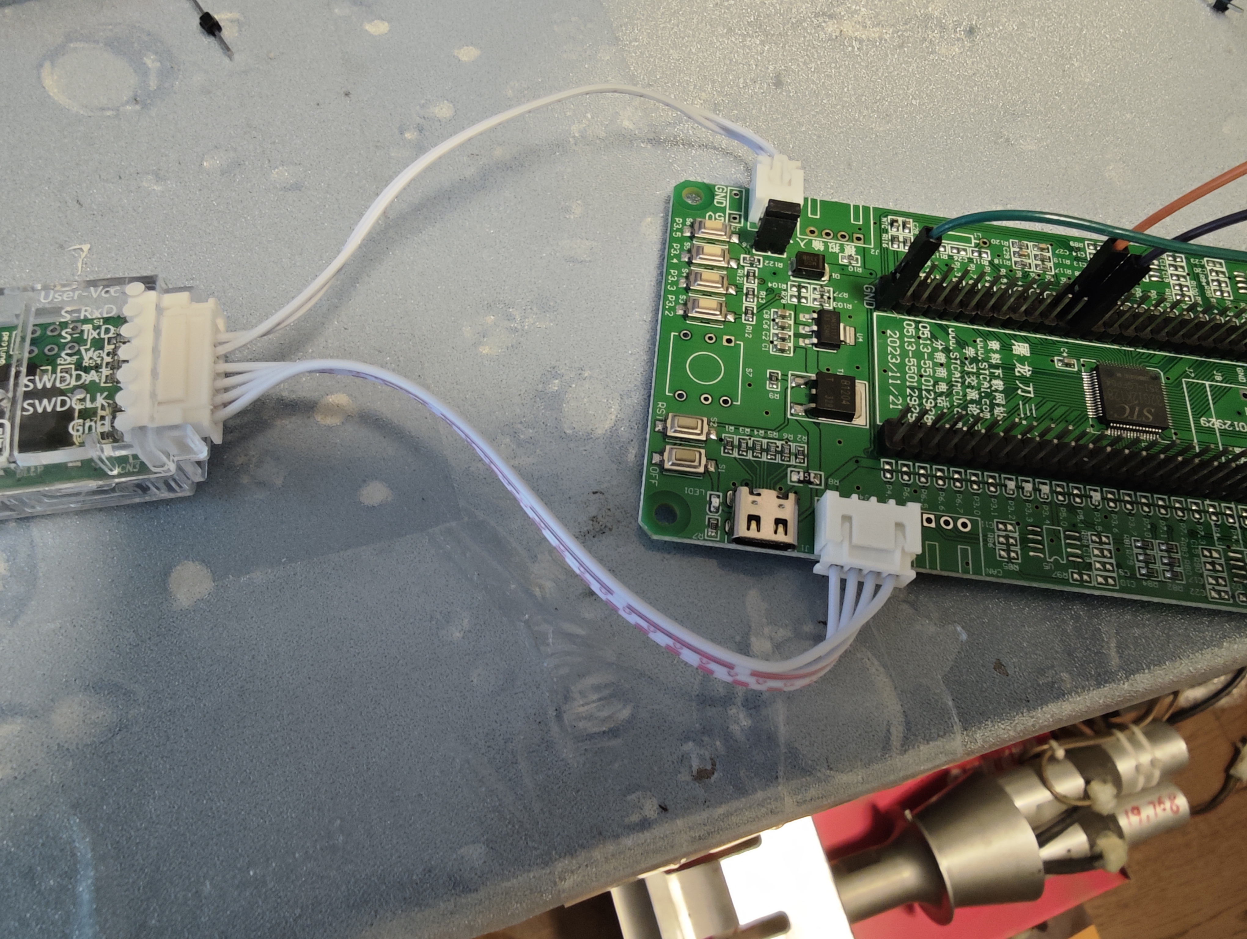

发表于 2025-6-5 08:46:07 | 显示全部楼层
这样插 对不对 无法确认? 通电会不会烧坏?

发表于 2025-6-5 08:57:36 | 显示全部楼层
串口2接线错误,2pin那个接口插错,要接旁边J2座子中间。
仿真可以不接,要用的话旁边J2座子自己焊接下。

发表于 2025-6-5 11:11:03 | 显示全部楼层
看原理图啊  再多版本,原理基本不变,按照原理图接线不会错的
