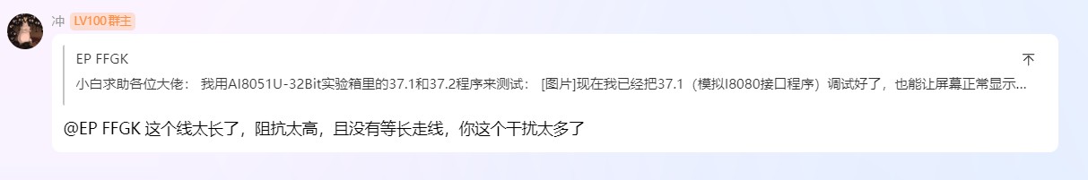

在QQ群里得到大佬的答复了,硬件I8080驱动不能显示的主要原因线太长了,阻抗太高,且没有等长走线,干扰太多了导致的。https://www.stcaimcu.com/forum.php?mod=attachment&aid=MTA4NTc5fDlmZTQ3NTI2fDE3NjA1NzQwMzZ8MHw%3D
因为硬件I8080速度快,有外部干扰会导致时序错乱。目前打算放弃硬件I8080驱动,用模拟的来做。后面的实施步骤:

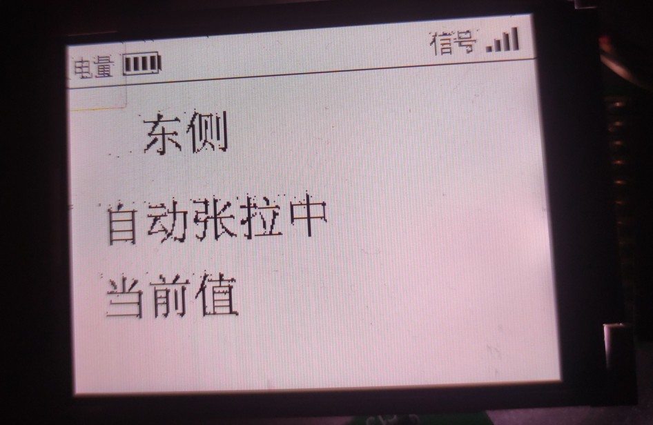

放假了,项目一直没有推进。汇报下目前的进展。https://www.stcaimcu.com/forum.php?mod=attachment&aid=MTEyNTE5fDAzMDBlMzc3fDE3NjA1NzQwMzZ8MHw%3D 现在基本把我想要的框架显示出来了。

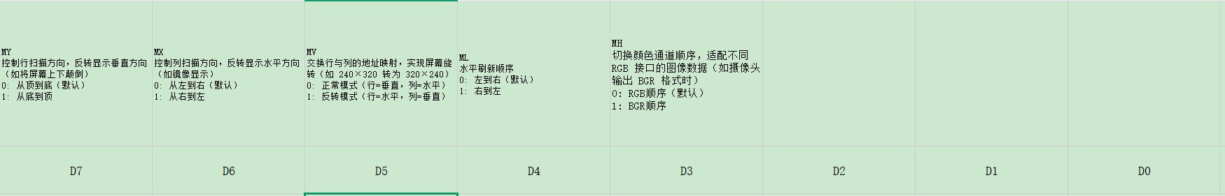

我觉得对我来说相对困难是要看懂0X36这个命令参数,为此我还做了一个表,方便我的测试:https://www.stcaimcu.com/forum.php?mod=attachment&aid=MTEyNTIxfDhmZGU3NWE4fDE3NjA1NzQwMzZ8MHw%3D
现在竖屏和横屏都能正常显示了。我自己做了自己想要的字模型。
现在有几个疑惑:
1、我想把常用的字库模型全部放到我的项目里,但是发现超空间了,现在解决就是需要什么字就做字模。
2、关于电量、信号这些图形,我是手动建模,然后赋予每个图形特定关键字来表达,这个字是不常见的繁体字。比如“銷”代表电量100%,我知道肯定还有更好的办法,目前我看得比较少,所以没有积累。有大佬知道的,请给我点提示。
