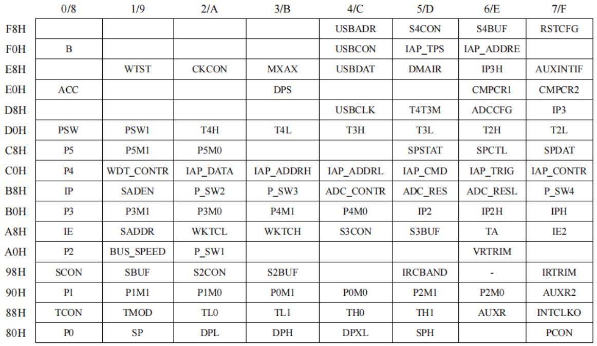

各位大神,我是刚开始学习Ai8051U单片机,在阅读该单片机的特殊功能寄存器时,看到如下内容(见附图),我实在看不懂这张表啥意思,请各位大神指点迷津。先谢谢了!
此表位于《Ai8051U单片机原理及应用》的第409页:12   特殊功能寄存器(SFR、XFR)

表里子项可以全文搜一下,跳转至各自的详细解释。
另外官网上下载例程包,打开例程看下咋用的。

SFR表,可以看每个位的功能和地址,详细说明去看各个外设寄存器章节的详细介绍

寄存器地址对应看
F8H那一行:F8,F9,FA,FB.........FF
F0H那一行:F0,F1,F2.........F7

多谢指点。看明白了。再结合P414第12.2的表格就清楚了。
