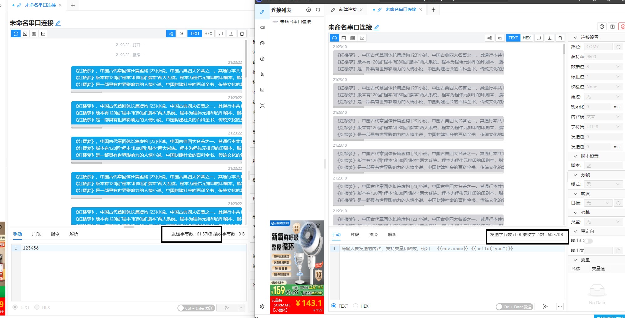

使用 擎天柱 板子来制作CDC相互之间转发,测试两个CDC之间转发数据。   两个串口助手之间通信,数据大约会丢失 15% 的数据。
1.  使用擎天柱
2.   使用keil编译
3.  定义了USB中断,转发使用周期函数。
丢数据
丢数据

发表于 2025-6-4 23:34:18 | 显示全部楼层
上位机不能无脑发的,要判断下位机处理完成没有。
要么降低发送频率,要么建立ACK机制。

发表于 2025-6-5 08:27:35 | 显示全部楼层
好像以前也试过,把波特率降低了,把发送的频率调低了,有所改善
原因(我猜的):两个CDC都使用同一个USB模块,数据处理来不及
以后有了USB DMA,应该能改善或解决。

发表于 2025-6-7 08:23:35 | 显示全部楼层
晓*** 发表于 2025-6-6 12:04
本来UART直接转发UART效率极高,为什么要使用USB-CDC这一层,还要上位介入,好奇怪的需求。 ...
可能是因为上位机可以直接控制数据传输或处理传输的数据,而直接UART2UART,外部控制不直观,不过CDC2CDC传输,还不如用HID2HID
