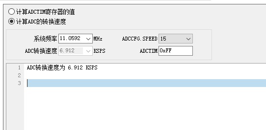

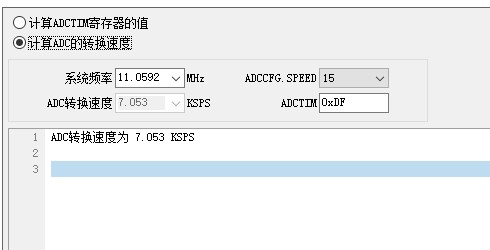

大佬们的视频里面都提到adc采样速度越慢越精准.最慢是多少
我的采样不需要速度,哪怕1秒采样一次都行.
我在ISP软件上面设置的最慢的都是7ksps
这已经是最慢了吗?
我在主循环里面是采样一次.
不想让adc太快了怕拖慢cpu,还可以更慢吗?  不改变主频的情况下

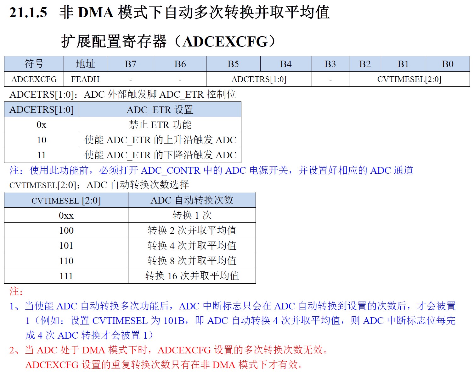

2901
3035
3035
发表于 2025-6-5 10:46:23 | 显示全部楼层
要精度可以这样操作,开启16点均值采样,数据12位右对齐,然后软件做16点求和,结果可以当16位数据用,也可以只取高12位相当于256点均值滤波,一般来说已经压榨到ADC的极限精度了,
对于噪声特别大的信号,还可以通过软件进一步增加过采样点数,具体需要实际调试。

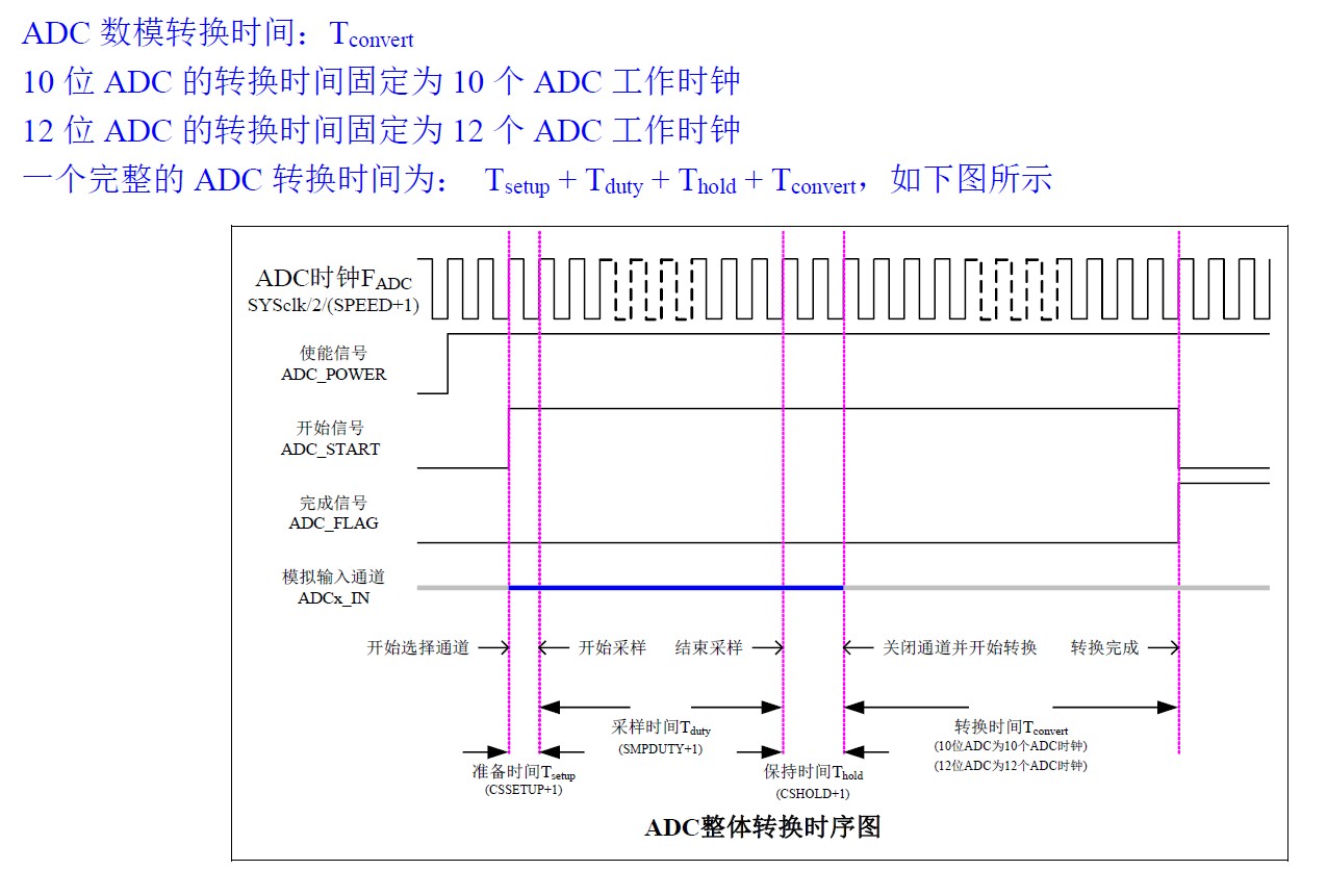

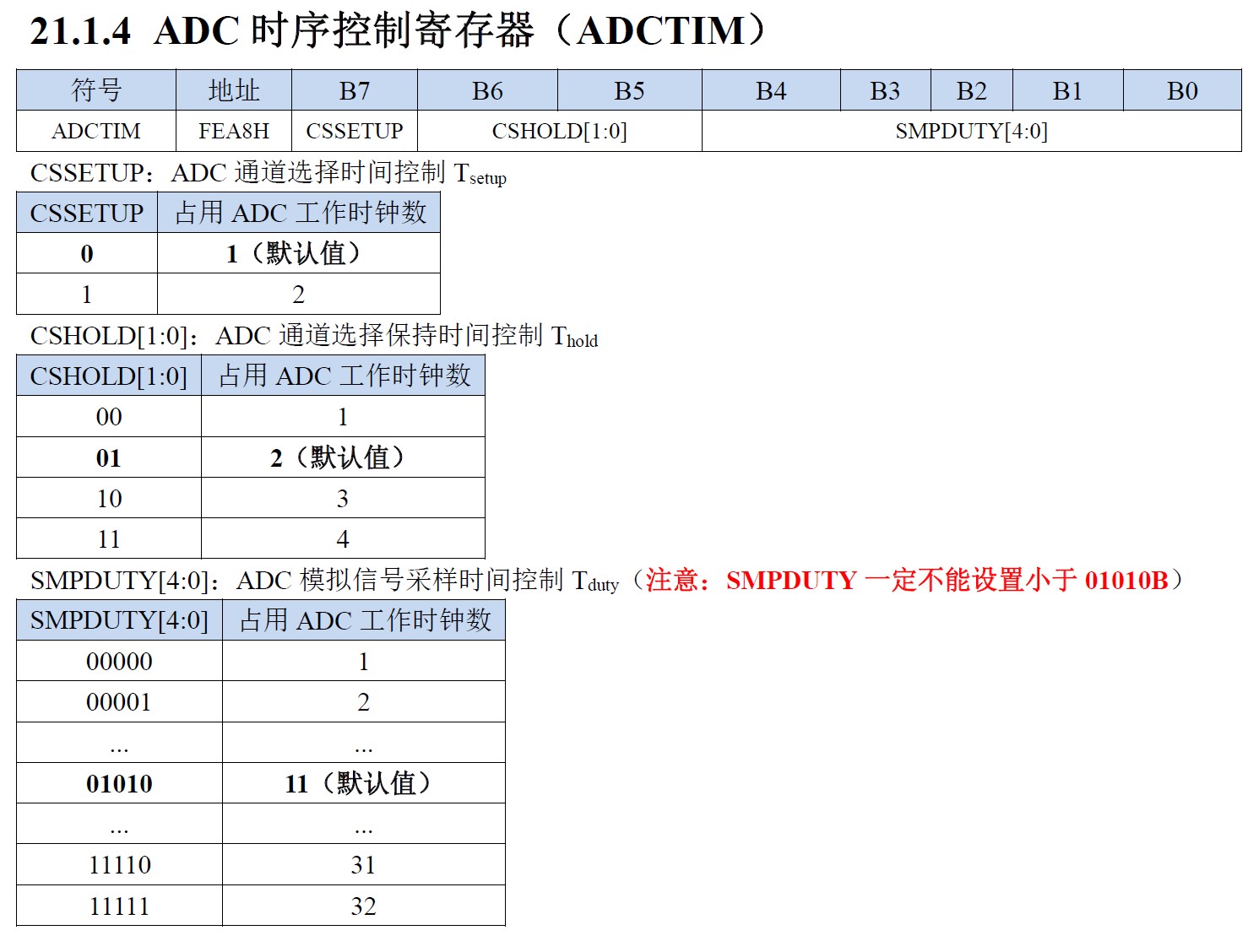

发表于 2025-6-5 10:48:04 | 显示全部楼层
“大佬们的视频里面都提到adc采样速度越慢越精准”,这说法不全面,不是绝对的。
ADC里面有模拟比较器,模拟器件都有带宽,其带宽限制了速度,ADC的速度过快,确实会影响精度。
但是当速度低于比较器的带宽,则再降低速度也不会影响精度。
对于STC的8系列、32系列、8051u系列,当MCU工作于5V,ADC时钟为5MHz以下就能保证精度。
除非确实需要很快(比如简易示波器的采样),否则我大部分的应用ADC时钟都是3MHz。
ADC转换的时间由下面的项组成:
//==================== 常规设置  =============================================
#define FOSC       24000000UL   /* 定义主时钟 */
#define ADC_SPEED  3            /* 0~15, ADC时钟 = SYSclk/2/(n+1) */
#define CSSETUP    (1<<7)       /* 0~1,  ADC通道选择时间      0: 1个ADC时钟, 1: 2个ADC时钟,  默认0(默认1个ADC时钟) */
#define CSHOLD     (1<<5)       /* 0~3,  ADC通道选择保持时间  (n+1)个ADC时钟, 默认1(默认2个ADC时钟) */
#define SMPDUTY    20           /* 10~31, ADC模拟信号采样时间  (n+1)个ADC时钟, 默认10(默认11个ADC时钟) */
                                /* ADC转换时间: 10位ADC固定为10个ADC时钟, 12位ADC固定为12个ADC时钟.    */
上面是我常用的速度参数,ADC时钟为 24/2/(3+1) = 3MHz.
10位ADC时钟 = 2+2+21+10 = 35,35/3=11.7us。
12位ADC时钟 = 2+2+21+12 = 37,37/3=12.3us。
//==================== 最慢设置  =============================================
如果要设置为最慢,则各个参数都设置为最大值:
#define FOSC       6000000UL    /* 定义主时钟 */
#define ADC_SPEED  15           /* 0~15, ADC时钟 = SYSclk/2/(n+1) */
#define SMPDUTY    31           /* 10~31, ADC模拟信号采样时间  (n+1)个ADC时钟, 默认10(默认11个ADC时钟) */
ADC时钟为 6/2/(15+1) = 0.1875MHz.
10位ADC时钟 = 2+2+32+10 = 46,46/0.1875=245us。
12位ADC时钟 = 2+2+32+12 = 48,48/0.1875=256us。
//==================== 最快设置  =============================================
如果要设置为最快,则各个参数都设置为最小值(但SMPDUTY最小值为9):
#define FOSC       40000000UL   /* 定义主时钟 */
#define ADC_SPEED  0            /* 0~15, ADC时钟 = SYSclk/2/(n+1) */
#define CSSETUP    (0<<7)       /* 0~1,  ADC通道选择时间      0: 1个ADC时钟, 1: 2个ADC时钟,  默认0(默认1个ADC时钟) */
#define CSHOLD     (0<<5)       /* 0~3,  ADC通道选择保持时间  (n+1)个ADC时钟, 默认1(默认2个ADC时钟) */
#define SMPDUTY    9           /* 10~31, ADC模拟信号采样时间  (n+1)个ADC时钟, 默认10(默认11个ADC时钟) */
ADC时钟为 40/2/(0+1) = 20MHz.
10位ADC时钟 = 1+1+10+10 = 22,22/20=1.1us。
12位ADC时钟 = 1+1+10+12 = 24,24/20=1.2us。
特别提醒:上述ADC转换时间,是在触发ADC转换再过一个ADC时钟后开始的,直到ADC结束的时间,并不包括进中断(如果允许的话)、读取数据、清除标志的时间,所以执行这些操作,还要加上一点时间。如果使用DMA,则能缩短取数时间。
