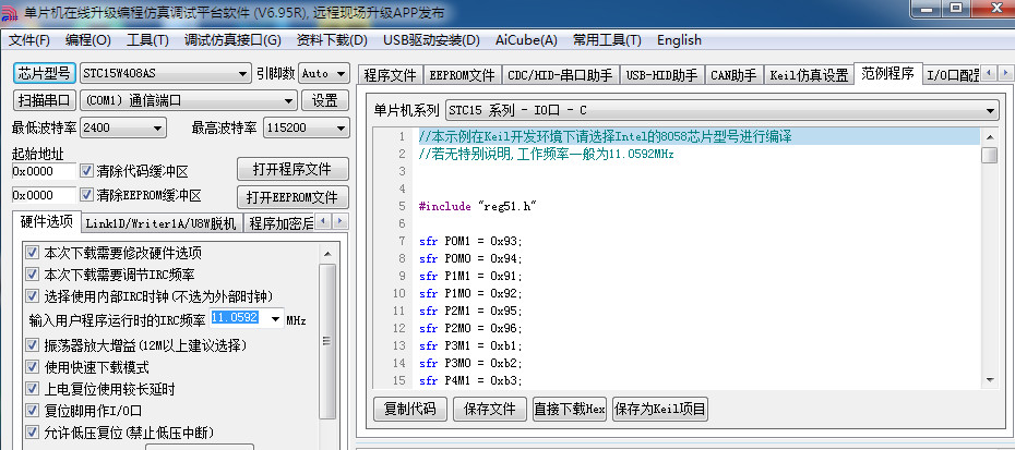

ISP 烧录时,要设定为是 I/O, 而不是复位管脚

是RSTOUT-LOW复位脚,P3M0  =  0x0c;   P3M1  =  0x0c;设置开漏,下载时勾选了复位脚用作I/O
