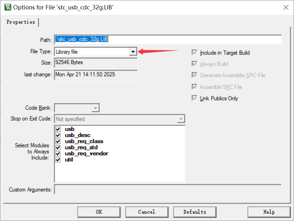

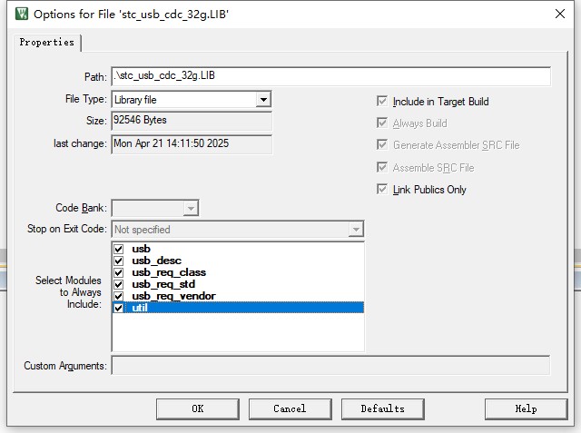

发表于 2025-6-4 11:47:13 | 显示全部楼层
添加lib时选择的文件类型不对,选了个图片类型?
7378
14020
发表于 2025-6-4 11:59:29 | 显示全部楼层
库文件File Type错误,应选择Library File

 楼主| 发表于 2025-6-4 13:47:40 | 显示全部楼层
感谢支持,问题已解决
