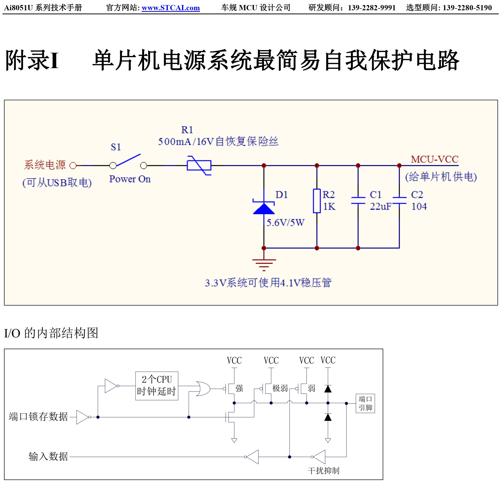

1:【新提醒】完整的系统设计参考原理图@8H8K64U, @32G12K128 - 电源/复位/省电模式/外部晶振/内部时钟/对外时钟输出/PLL-144MHz时钟 国芯技术交流网站 - AI32位8051交流社区  https://www.stcaimcu.com/forum.p ... amp;extra=#pid34589
2:【新提醒】一灯大师,I/O口控制: LED点灯, NPN/PNP三极管, N-MOS管/P-MOS管, 光耦, 继电器 - I/O读写及点灯,外部中断 ,所有I/O都支持的普通I/O中断,按键扫描 国芯技术交流网站 - AI32位8051交流社区  https://www.stcaimcu.com/forum.p ... p;extra=&page=1
STC官网:https://www.stcai.com/
