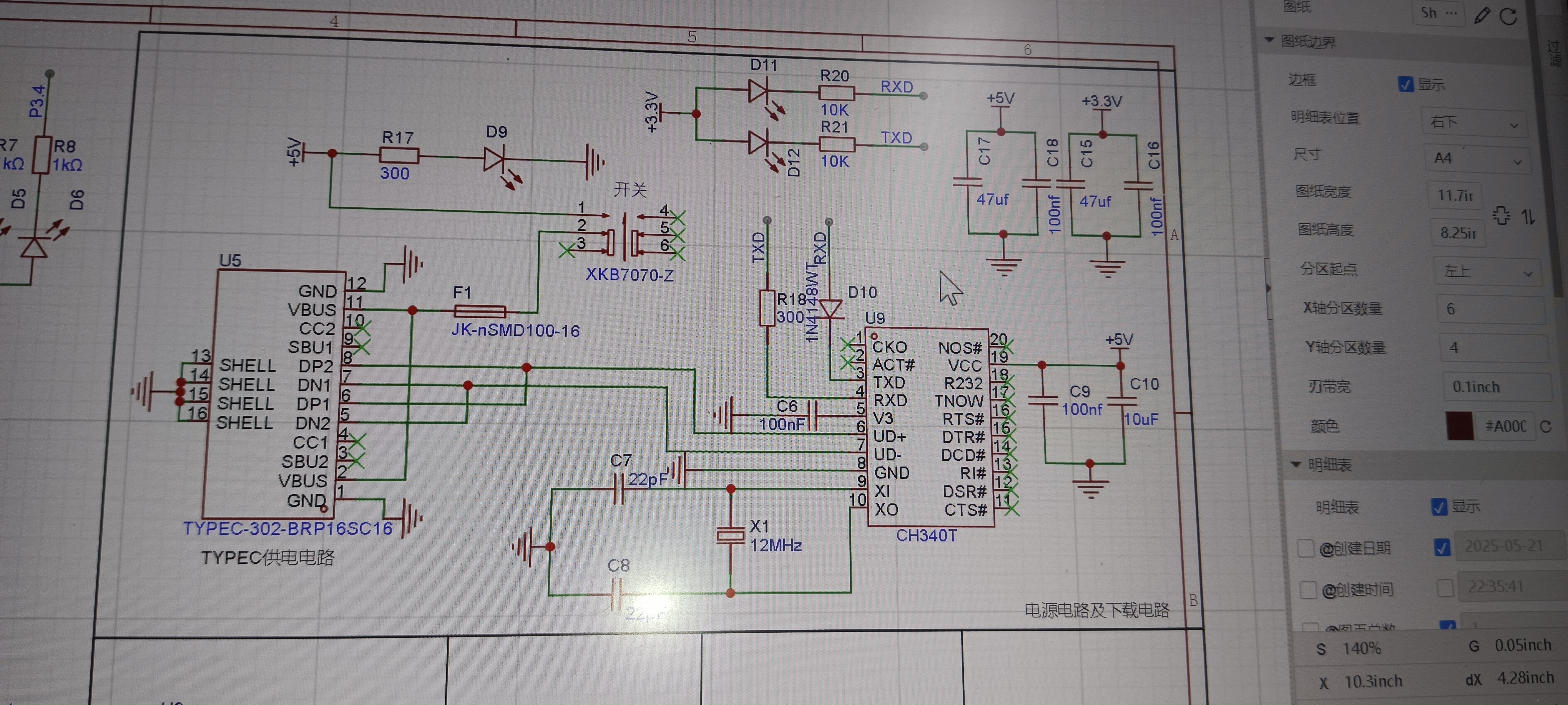

有没有大佬帮我看看,这个程序下载电路图有没有问题,
就是差不出来是什么问题现在,
接上电脑,用ISP软件烧录一直在寻找单片机,没有办法下载进去,
可以帮我看看这个电路图有没有问题,
基本上是按照芯片手册画的电路图,
实在找不出哪里有问题了,用的是P30和P31串口收发端

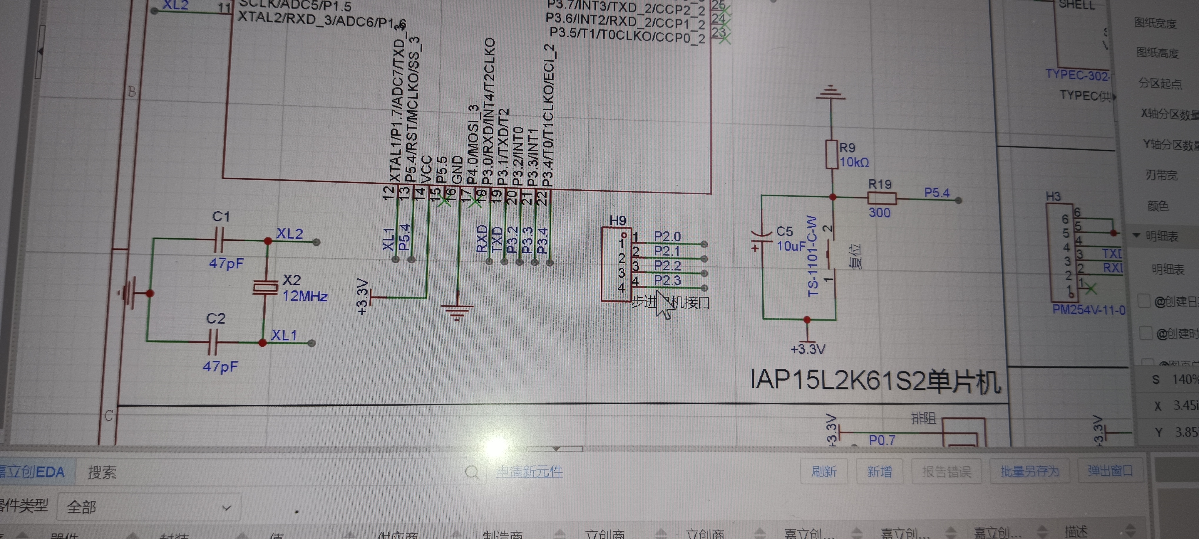

电路图为什么发一半扔一半呢
串口芯片为什么不用Ai8H2K12U~
冷启动咋解决的,是USB VBUS开关给5V供电吗,看着开关给串口芯片一起断电了?

是一起断电模拟冷启动,进行程序下载
一起断电冷启动====错了,USB转串口芯片要先有电才行  详情 回复 发表于 2025-6-3 13:01

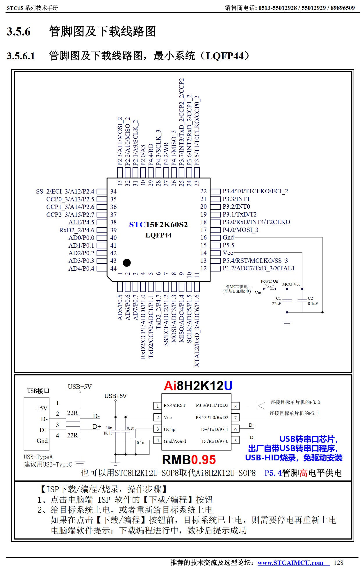

https://www.stcaimcu.com/data/download/Datasheet/STC15-CN.pdf
一起断电冷启动===错了USB转串口芯片要先有电才行

另外不再建议用老的串口芯片,用官配!
https://www.stcaimcu.com/forum.p ... mp;extra=#pid160863
