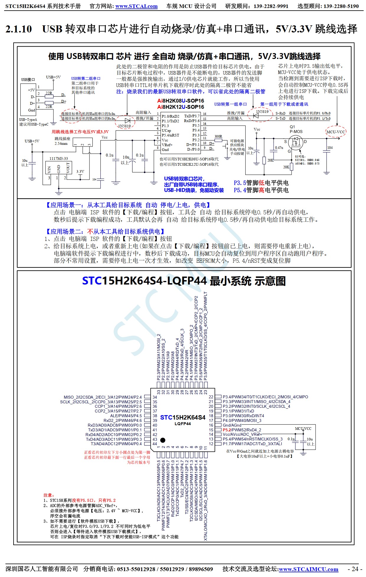

发表于 2025-6-3 13:42:45 | 显示全部楼层
USB转串口芯片,必须持续供电在 STC15L2K60S2之前

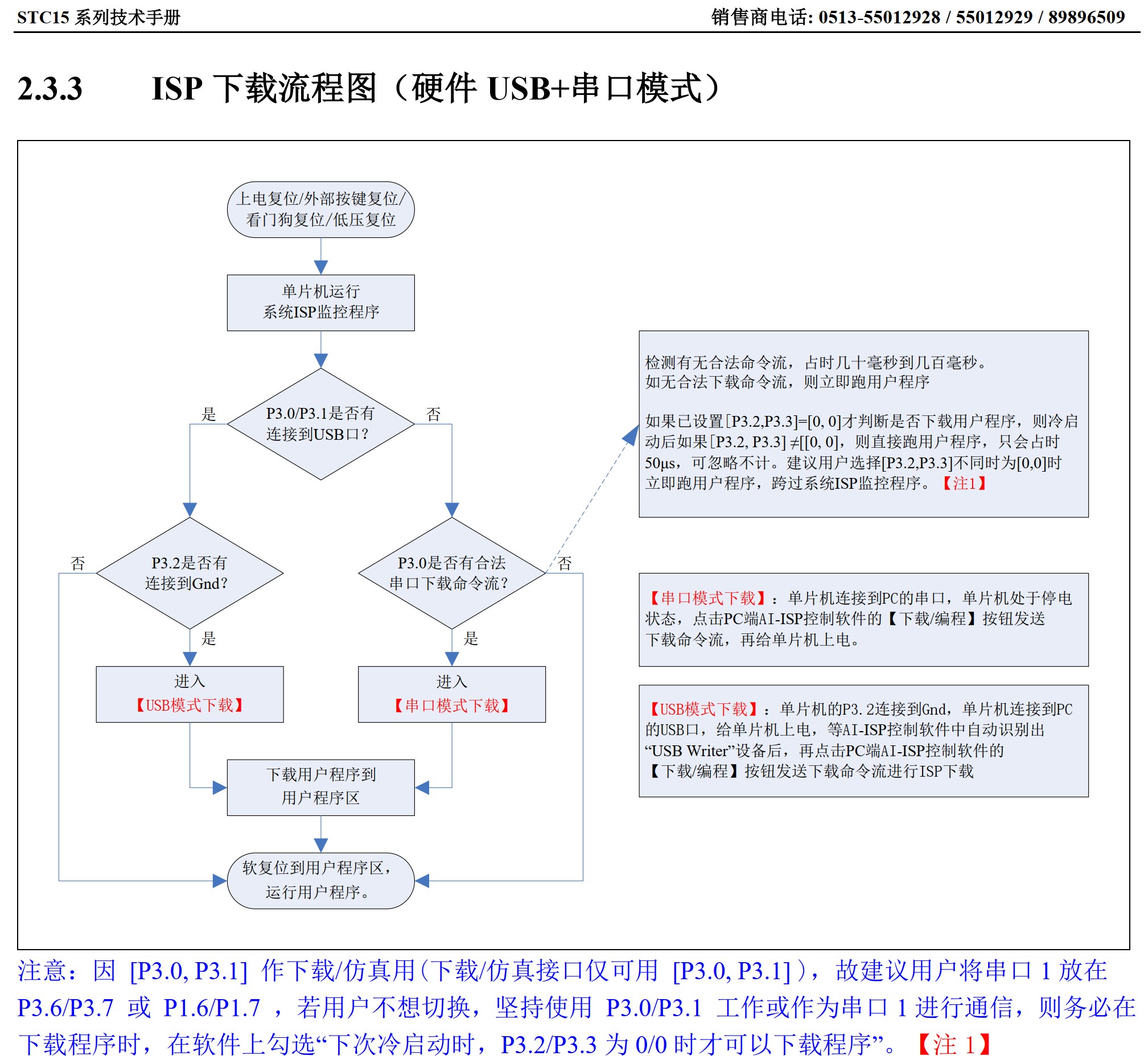

发表于 2025-6-3 15:02:23 | 显示全部楼层
USB转串口芯片,必须在 STC15L2K60S2 上电之前供电 !
1,先给 USB转串口芯片 供电
2,点击 ISP 软件的 【下载/编程】按钮
3,给 STC15L2K60S2 上电
https://www.stcaimcu.com/data/download/Datasheet/STC15H2K64S4.pdf
