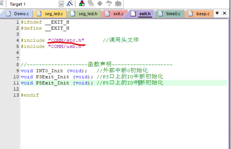

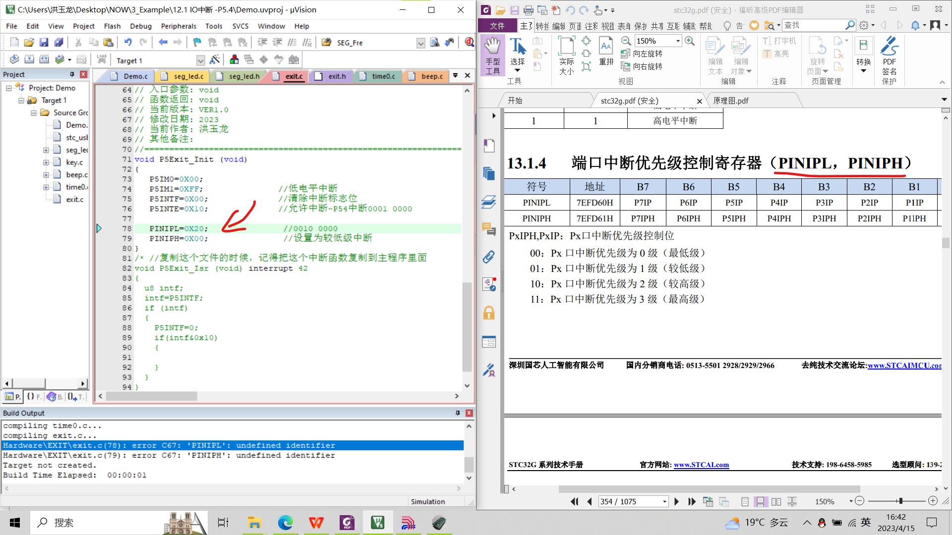

为什么中断优先级这里,会提示没有定义嘛? 我已经引用了STC32.H 头文件?-1.png        为什么中断优先级这里,会提示没有定义嘛? 我已经引用了STC32.H 头文件?-2.png

编译器看不到你的定义,仔细检查吧。

刚刚总结的,是这个原因:
确定手册符号无误,但是keil5编译器还是报错-没有定义符号,这个时候就要到stc32.h头文件,找这个符号的地址(利用查找功能),很有可能是手册符号和头文件定义符号不一样。只需要把符号改为和头文件的一样就可以编译成功。
例如:(手册PINIPL,PINIPH~头文件PIN_IP,PIN_IPH)
