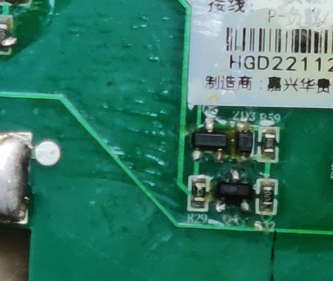

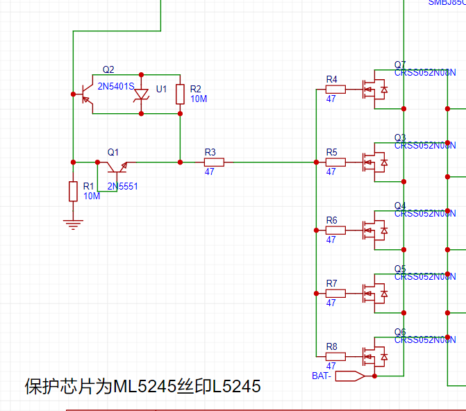

拆解了一个天能的锂电池包,48V24AH的锂电池,保护板用的是罗姆的方案,看了一下保护板,抄了一下它的MOS管驱动电路,其中的两个三极管有什么用呢?
下面为实物图
如果没错就是上面这样接的电路,Q1和Q2在这个电路中有什么用呢?电阻为实测电阻。

感觉你的Q1、Q2周围电路缺少、不完整,电路是否画错?Q2集电极是否接地?

应该没有画错,我用万用表测了,也用手电筒从板子后面照了

还是感觉两个三极管连接不对,按道理说它们应该是个驱动电路。PNP管集电极应该接地,NPN管集电极应该接供电,基极应该接一起。按你这样的电路,让人匪夷所思。
