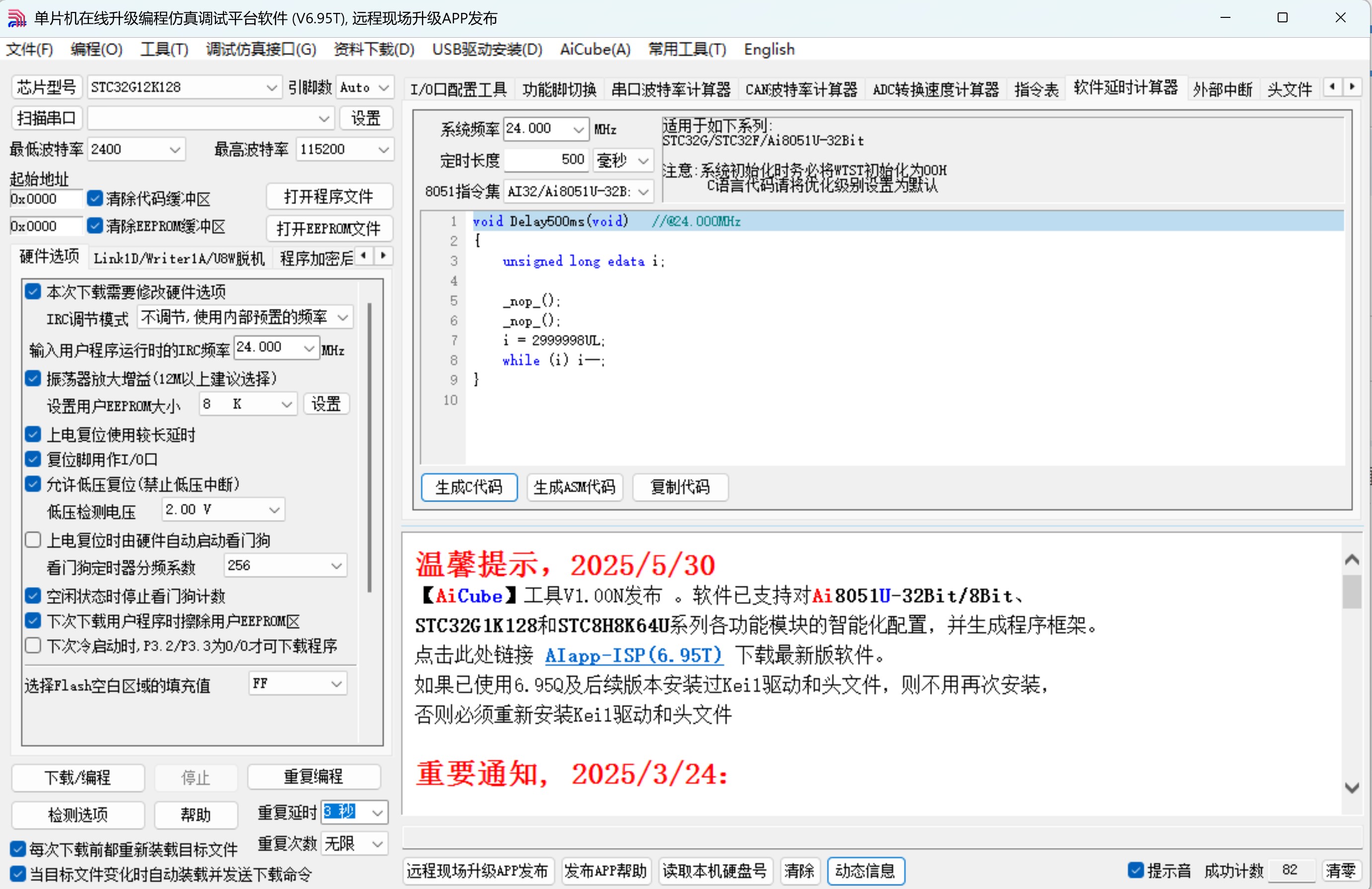

发表于 2025-6-3 13:58:26 | 显示全部楼层
https://www.stcaimcu.com/data/download/Datasheet/STC32G.pdf
#include <STC32G.H>                //包含AI8051U的头文件
void Delay500ms(void)        //@24.000MHz
        unsigned long edata i;
        _nop_();
        _nop_();
        i = 2999998UL;
        while (i) i--;
void main(void)
    EAXFR = 1;                      //允许访问扩展的特殊寄存器,XFR
                                          //(32位模式请使用这句,注释下一句)
//  P_SW2 |= 0x80;              //允许访问扩展的特殊寄存器,XFR
                                          //(8位模式请使用这句,注释上一句)。
    WTST = 0;                      //设置取程序代码等待时间,
                                         //赋值为 0表示不等待,程序以最快速度运行
    CKCON = 0;                    //设置访问片内的 xdata速度,
                                         //赋值为 0表示用最快速度访问,不增加额外的等待时间

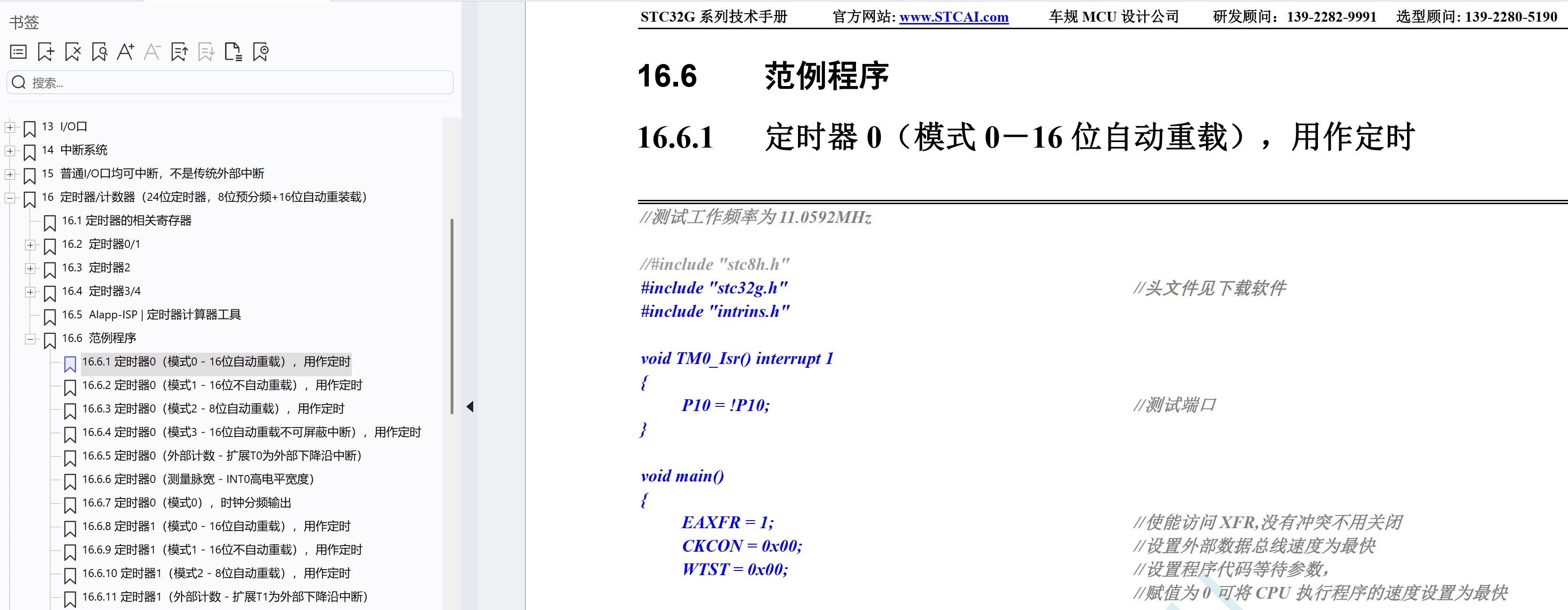

发表于 2025-6-5 08:53:57 | 显示全部楼层
感谢指导 问题已经解决需要设置以下,CKCON = 0x00;                        //STC32需设置外部数据总线速度为最快
WTST = 0x00;
  • 打卡总天数:9
  • 最近打卡:2025-08-25 08:25:19
22
100
100
发表于 2025-6-5 08:56:32 | 显示全部楼层
Ayb_*** 发表于 2025-6-3 13:12
一样的,ISP下载时设置即可
LED取反,还需要跳转指令3个周期,这个你考虑了没有呢,一共是4个周期,理论上是24/ ...
感谢指导!问题解决了,需要设置一下就好了:  CKCON = 0x00;                        //STC32需设置外部数据总线速度为最快
WTST = 0x00;
