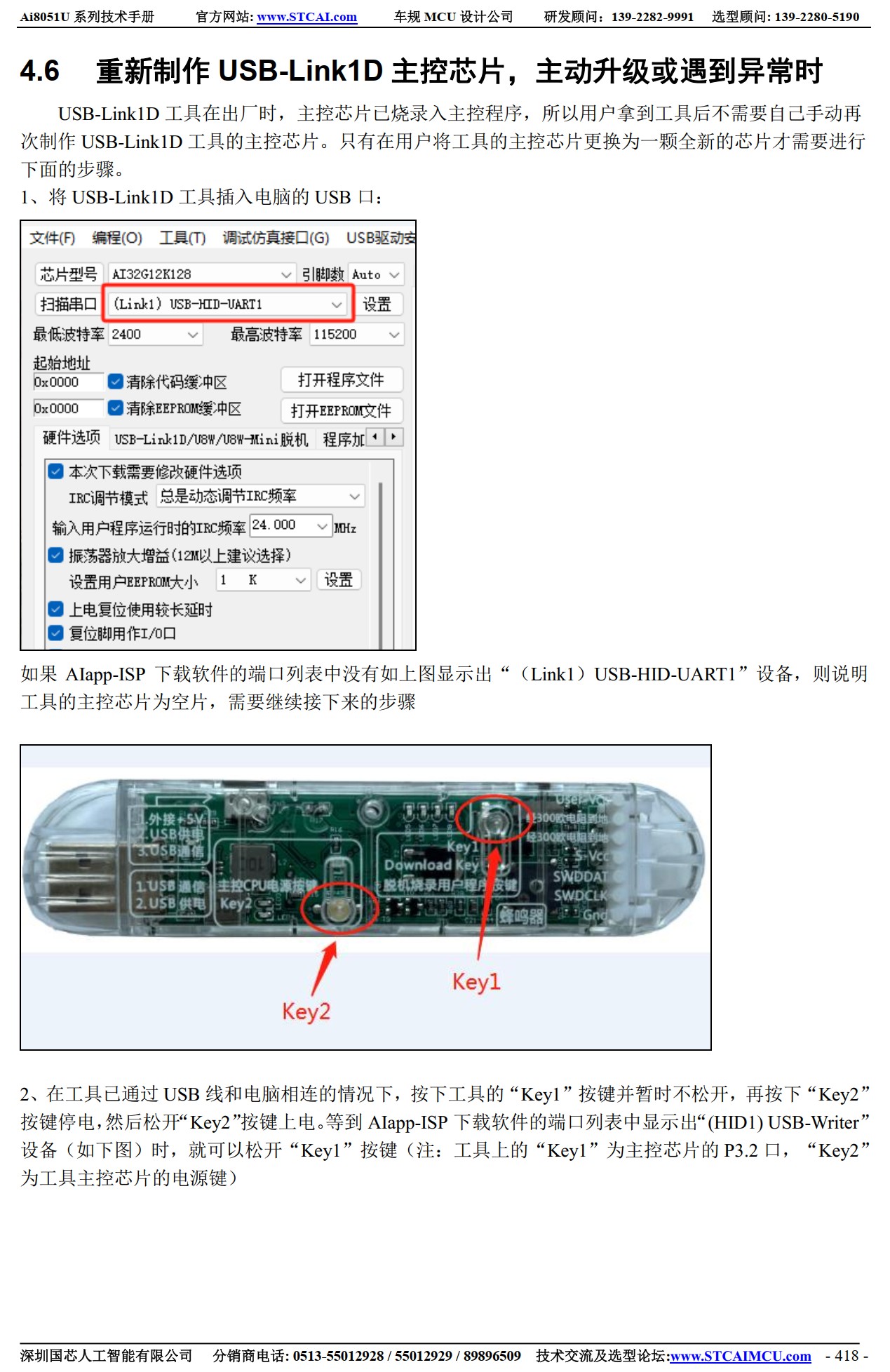

拍个您下载的视频,或者截图看下。
或者自己手动升级下工具的主控,参考这个视频:
https://www.stcaimcu.com/forum.p ... =4989&pid=34247

 楼主| 发表于 2025-6-3 10:44:07 来自手机 | 显示全部楼层
按照视频的方法,重新设置主控芯片后,好了
