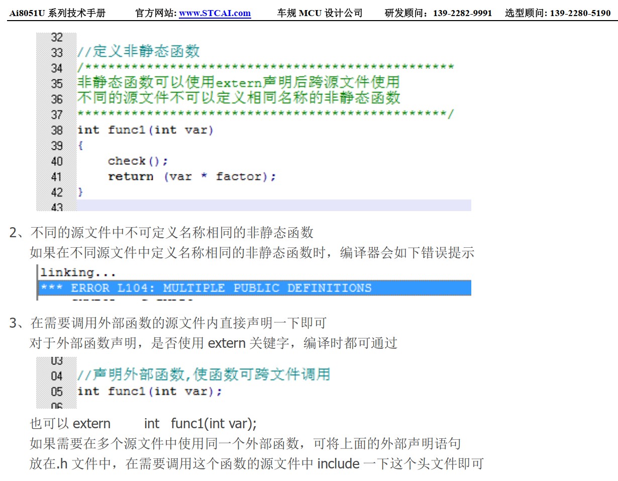

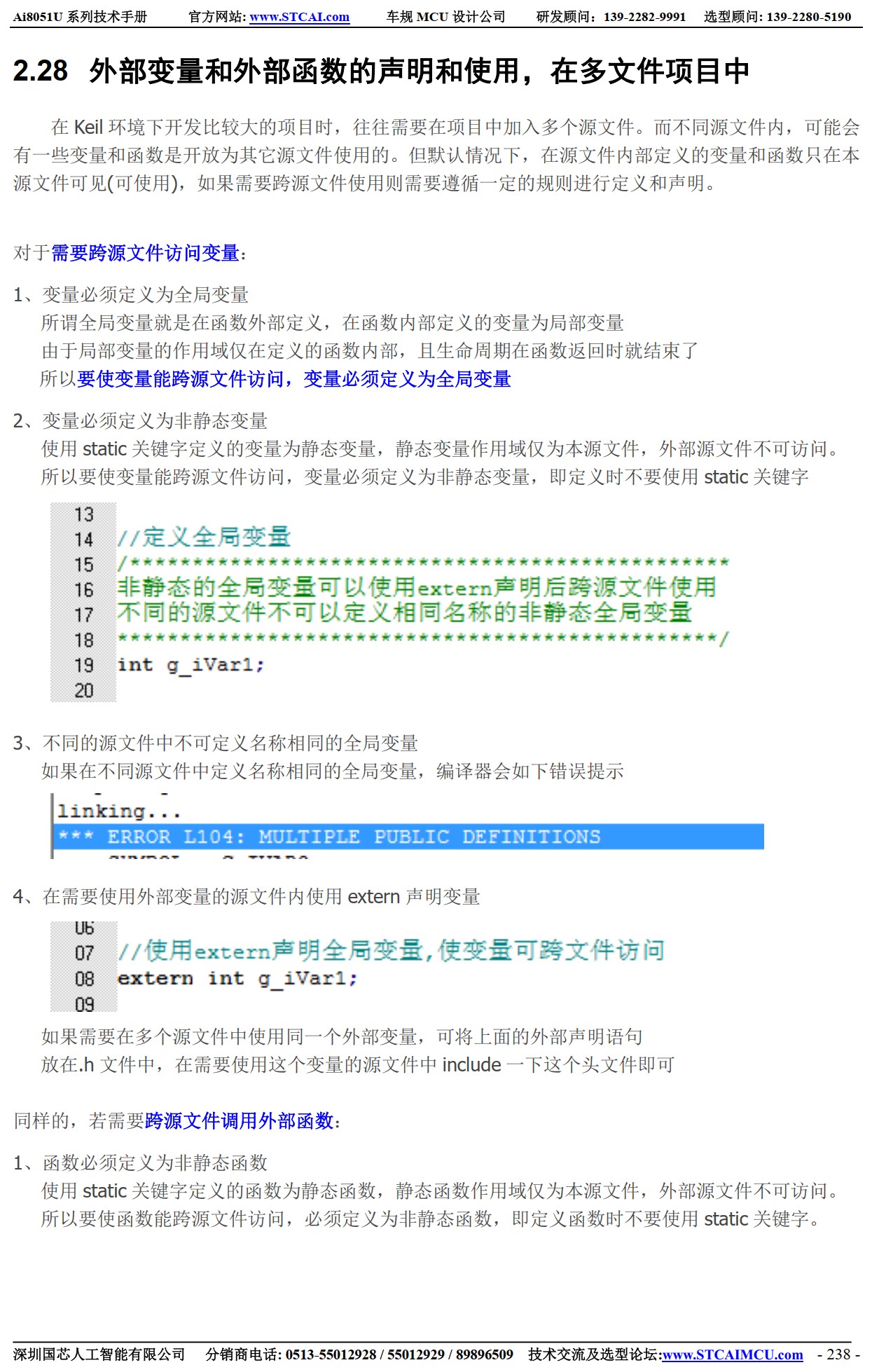

模块化编程中,如何保证各个模块内延时函数重名,各个模块之间也不受影响?

在模块化编程中,确保各个模块内延时函数重名且不相互影响,可以通过以下方法实现:
1. 全局变量记录重名状态:
每个模块有一个对应的全局变量,记录当前的延时函数重名状态。
当模块启动时,检查全局变量:如果是重名状态,则调用现有的延时函数;否则调用新的延时函数。这种方法简单且易于维护,但需要更多的配置管理。
2. 使用库的重名机制:
通过库的重名功能,例如time库中的settimeout函数,指定重名函数后,系统自动调用相应的函数。
这种方法简单且方便,但需要确保所有模块都正确指定重名函数,以避免冲突。
3. 模块间的独立性:
通过全局变量记录每个模块当前的重名状态,确保模块间独立运行。
在启动模块时,检查全局变量,判断是否需要调用新的延时函数。
通过以上方法,可以实现模块化编程中的延时函数重名,并确保各个模块独立运行,同时保持代码的可维护性。
