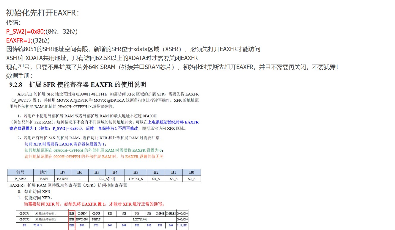

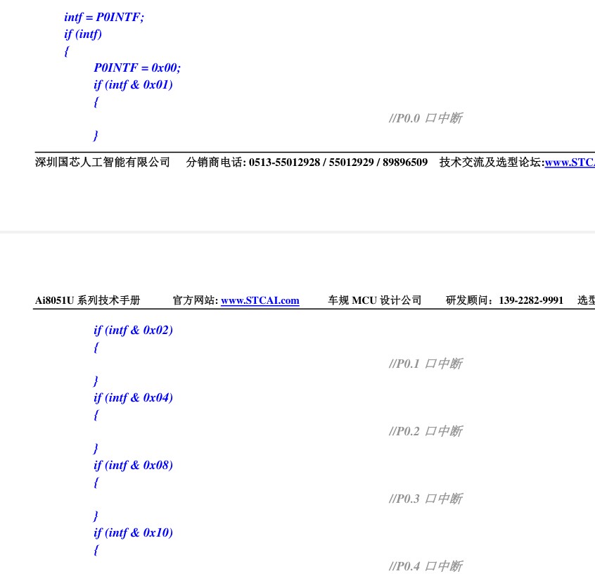

怎么判断它跳过了中断呢
进中断点个灯或者屏蔽掉所有if条件能更新变量吗
可以把intf输出看看,例程里一般用& 不用==
另外这个P_SW2 |= 0x80;main函数开始前执行下不用关吧

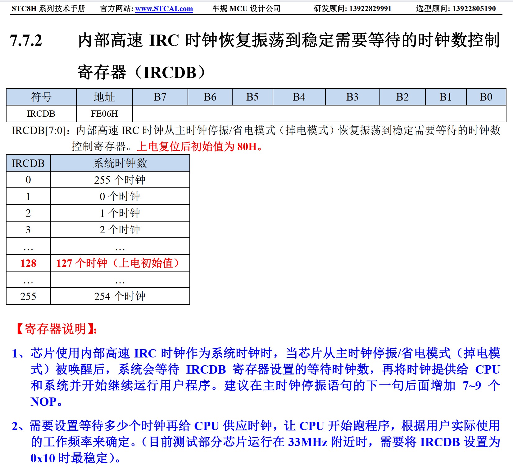

发表于 2025-6-2 19:19:29 | 显示全部楼层
进入省电模式的下一句,加 10个 NOP
P5.4默认是复位管脚,要当 P5.4使用,烧录时要设置成 P5.4
要省电模式唤醒,这还要使能

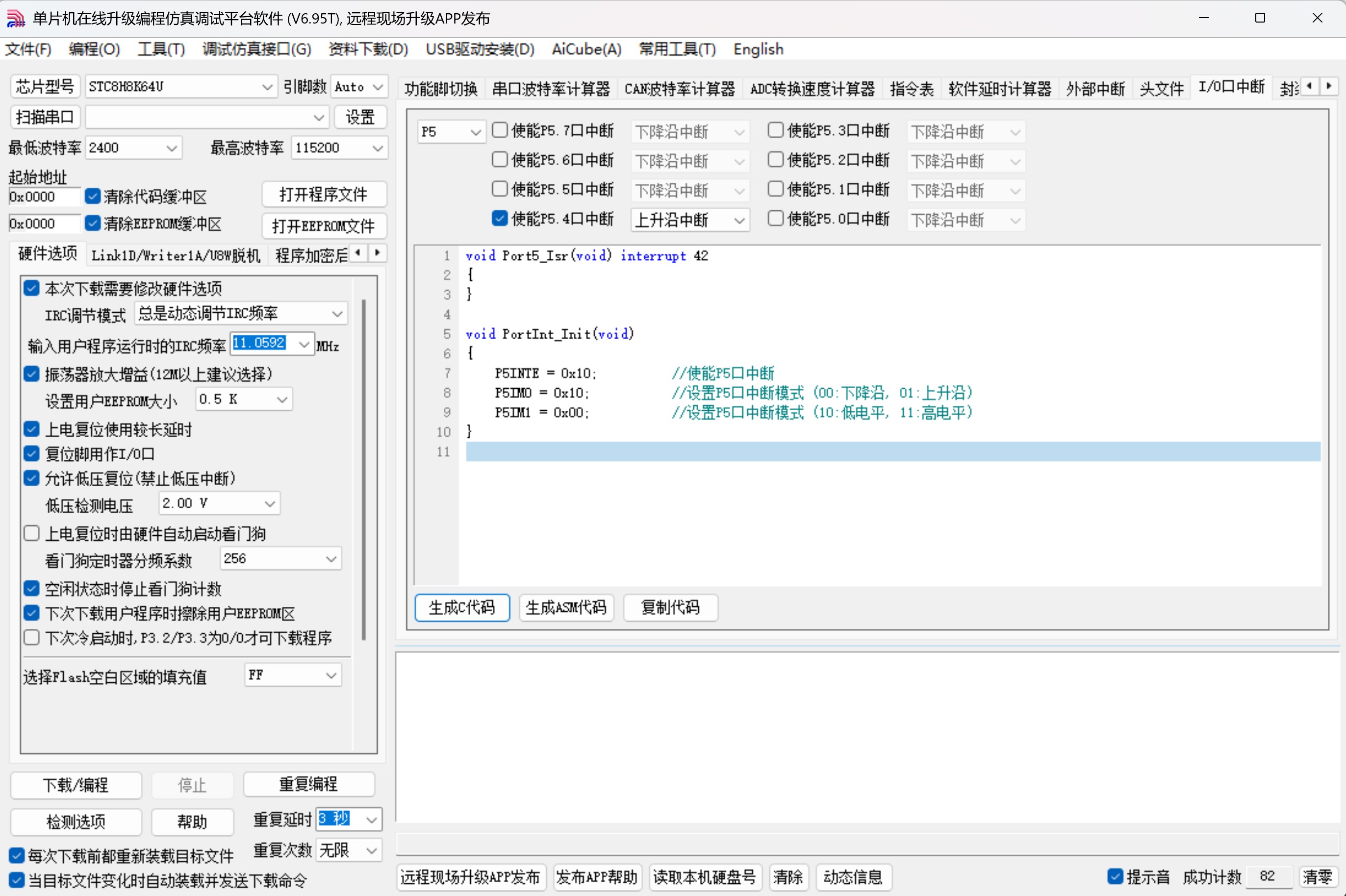

 楼主| 发表于 2025-6-3 15:28:42 | 显示全部楼层
如图是IO配置

发表于 2025-6-3 16:47:58 | 显示全部楼层
用 AiCube 尝试产生代码测试下
