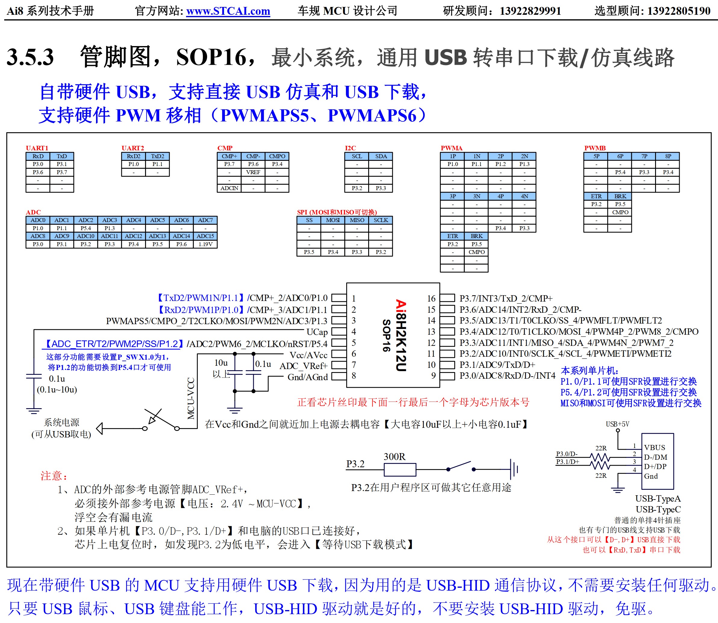

选型时,偶然看到 AI8H2K08U-SPO16封装的mcu第一组SPI仅有SS、MOSI针脚。
在仅需要使用MOSI针脚的场景下,这组SPI外设能使用吗?
精简掉的另外2个针脚在I/O配置时,全设为高阻态吗?
我猜测,是可以的。如果不能,厂家为什么要放出这组SPI外设?
如果是这样,这款mcu虽然精简了针脚,但功能依然够用!

发表于 2025-6-2 10:52:30 | 显示全部楼层
70
240
2656
2656

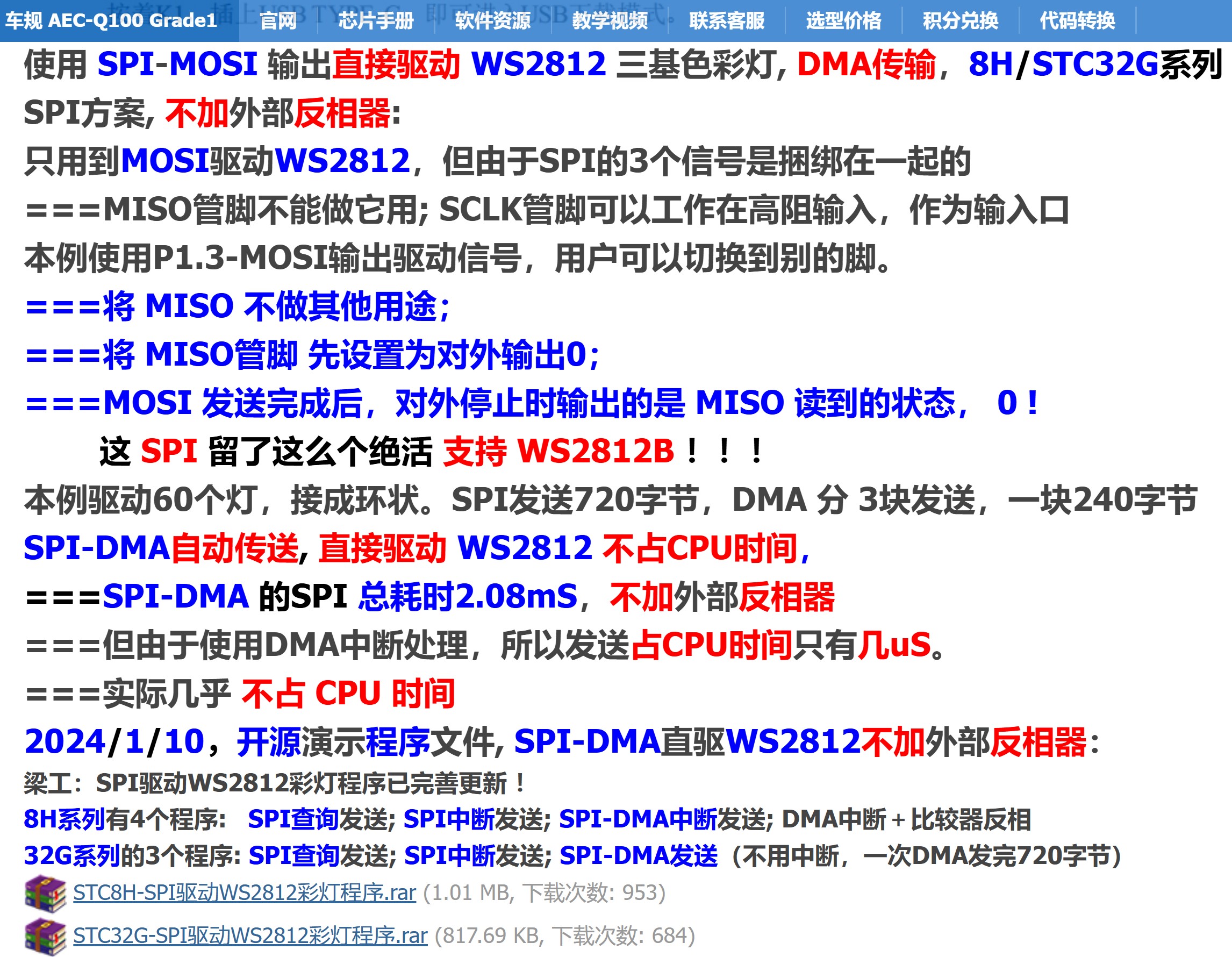

 楼主| 发表于 2025-6-2 16:53:37 | 显示全部楼层
神*** 发表于 2025-6-2 10:52
AI8H2K12U-45I-SOP16, P1.3是 MOSI,
在有些场景 只需要 串行输出时,还是有用途的
您好,如果AI8H2K08U的第一组SPI(仅有SS和MOSI)的MOSI针脚用于控制W2812的话,
由于这组SPI外设没有引出MISO针脚,这时,
我该如何做到“将MISO管教先设置为对外输出0;MOSI发送完成后,对外停止时输出的是MISO督导的状态, 0”?
SOP16封装内部还是有 TSSOP20的那些管脚  详情 回复 发表于 2025-6-2 19:52
试试P14=0  详情 回复 发表于 2025-6-2 18:36

14037
发表于 2025-6-2 18:36:43 | 显示全部楼层
BeHa*** 发表于 2025-6-2 16:53
您好,如果AI8H2K08U的第一组SPI(仅有SS和MOSI)的MOSI针脚用于控制W2812的话,由于这组SPI外设没有引出 ...
试试P14=0

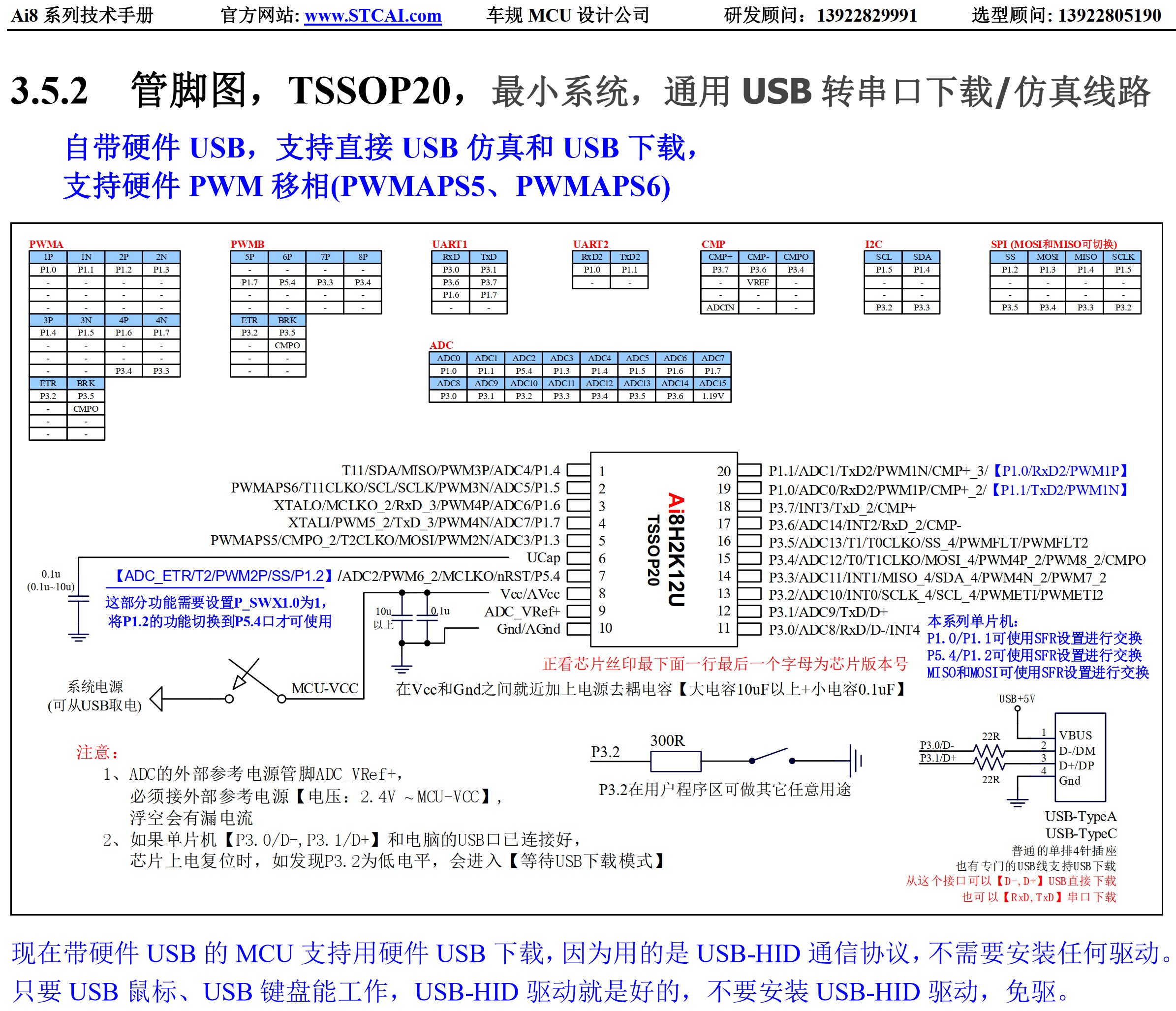

发表于 2025-6-2 19:52:57 | 显示全部楼层
由于这组SPI外设没有引出 ...
SOP16 封装内部还是有 TSSOP20的那些管脚
