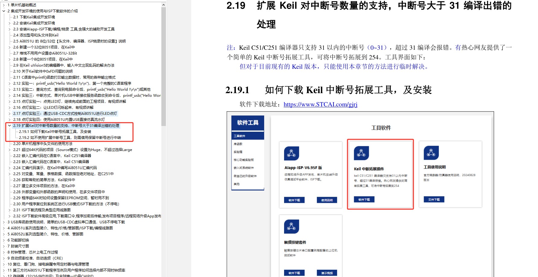

interrupt 48,中断号不是最大支持到32吗,是不是得做个中断跳转。
可以看下手册这个章节 [attachimg]102679[/attachimg]  详情 回复 发表于 2025-6-4 18:29

发表于 2025-6-4 18:29:30 | 显示全部楼层
可以看下手册这个章节
