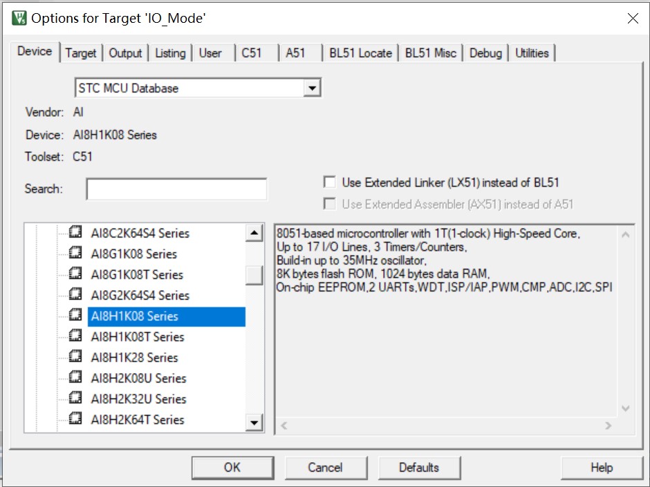

大家好:在使用Keil开发AI8H1K17芯片时,有工程中找不到AI8H1K17的芯片型号,请问如何解决

除了K后面的2位数字不同,其他相同,就是同一系列,通用

可以用AI8H1K08。

但AI8H1K08与AI8H1K17的Flash大少不同
编译器不管大小,64K 都支持  详情 回复 发表于 2025-6-2 11:07

发表于 2025-6-2 11:07:11 | 显示全部楼层
编译器不管大小,64K 都支持
有些型号也存在例外,8H2K12U和8H2K32U貌似不一样
这个方法已经不适用了,,,
