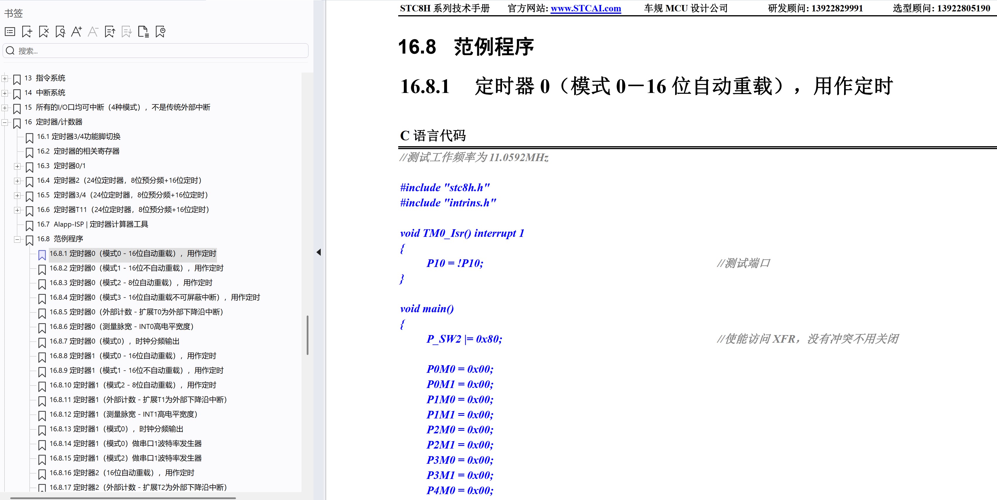

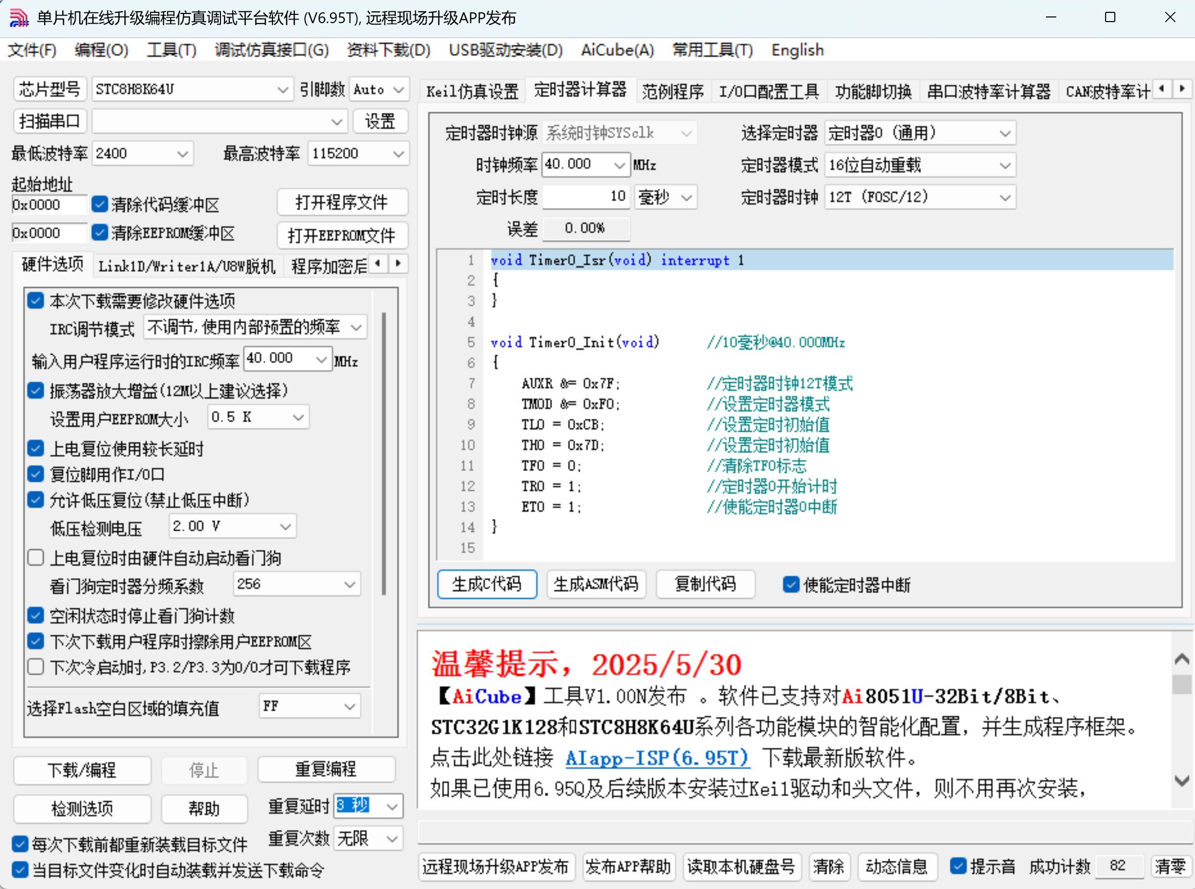

发表于 2025-6-3 10:27:12 | 显示全部楼层
       P20 = !P20;
void Timer0_Init(void)                //1秒@24.000MHz
        TM0PS = 0x1E;                        //设置定时器时钟预分频 ( 注意:并非所有系列都有此寄存器,详情请查看数据手册 )
        AUXR &= 0x7F;                        //定时器时钟12T模式
        TMOD &= 0xF0;                        //设置定时器模式
        TL0 = 0xFC;                                //设置定时初始值
        TH0 = 0x03;                                //设置定时初始值
        TF0 = 0;                                //清除TF0标志
        TR0 = 1;                                //定时器0开始计时
        ET0 = 1;                                //使能定时器0中断
