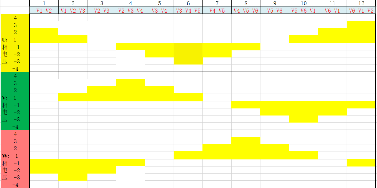

梁工,这是我自己列的驱动表,您看一下。

驱动电压图
看不明白,手上没有你的电机,我就无法给你进一步的建议。  详情 回复 发表于 2023-7-10 13:09
