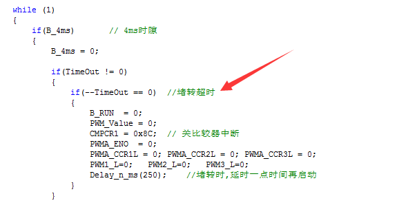

l梁工,你好!这个案例,加堵转功能,该怎样搭建这个功能更合理!谢谢!
我程序里已经有堵转检测,你可以增加电流检测,快速关断。
47
173
173
8216
17634
 楼主| 发表于 2023-7-4 11:08:49 | 显示全部楼层
dong9*** 发表于 2023-7-4 10:58
是哪一段,我没用看明白呢?
47
173
173
是否堵死了,PWMB就没除法触发中断功能,电机就不会换相工作了,是这样理解吗?
47
173
173
