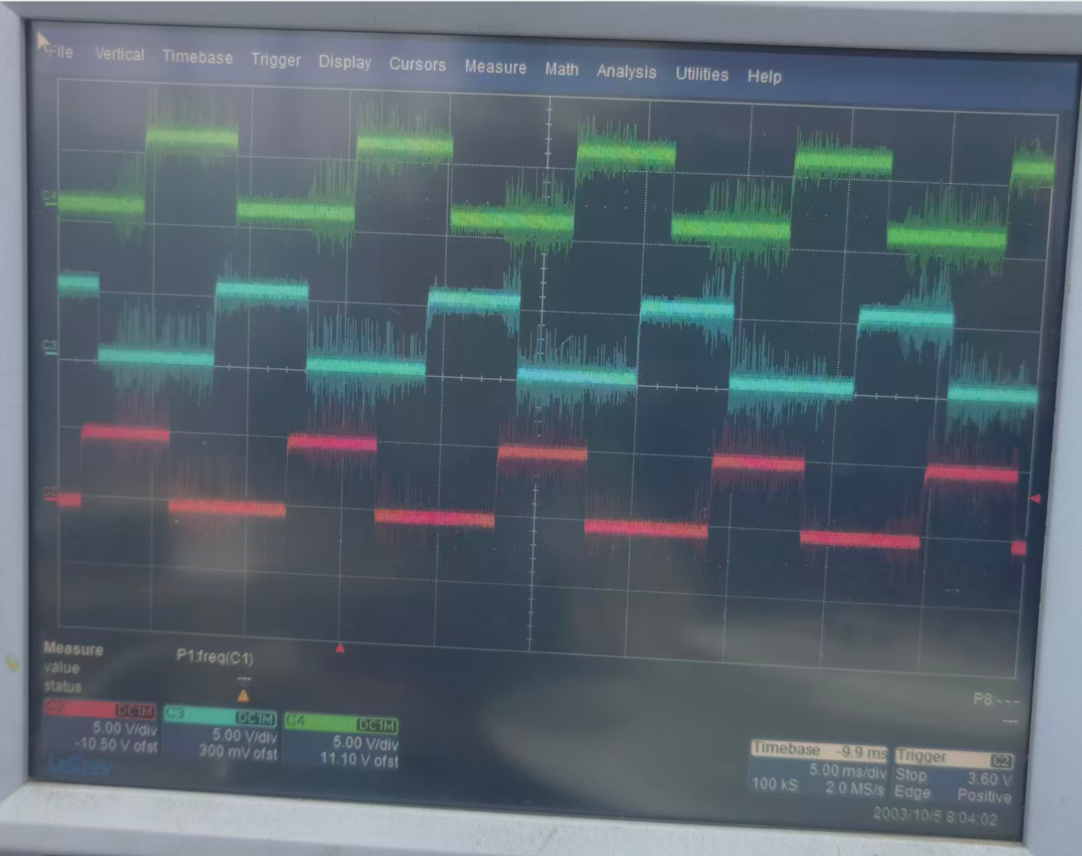

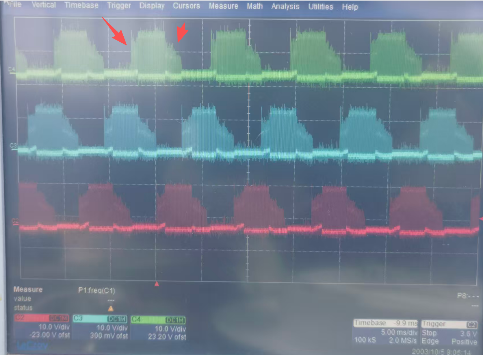

梁工,请教一下,我换了个带霍尔的电机,测试如下,霍尔的图哪里看到霍尔的上升下降沿ABC三相是有重叠,这 ...
能不能显示1、2个完整的周期?周期不完整,看不出来。

波形是这样的

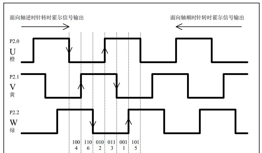

你的霍尔信号不对称,应该是安装位置不对造成的。理想的霍尔信号应该如下图: [attachimg]118472[/attachimg]  详情 回复 发表于 2025-10-22 16:58

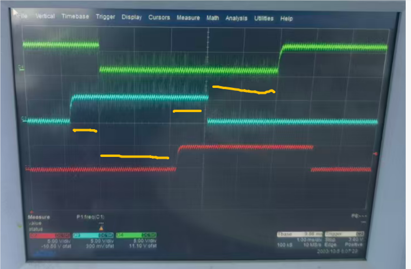

发表于 2025-10-22 16:47:35 | 显示全部楼层
从霍尔上来看,好像是一个霍尔还没转完,下一个霍尔就变化了,从UVW来看,就是波形前面短,后面长,不那么对称,这样是不是调整那个换相的延时时间?我试着增加那个延时时间,看波形没什么改变

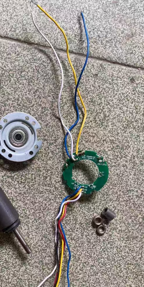

看霍尔的板子上也是60度电角度的样子,从实际的波形来看,好像是差了一拍,时间上好像变成1-2-1-2这样的间隔了
将波形周期等分成6份,每一份就是边沿的时刻。  详情 回复 发表于 2025-10-23 10:22
