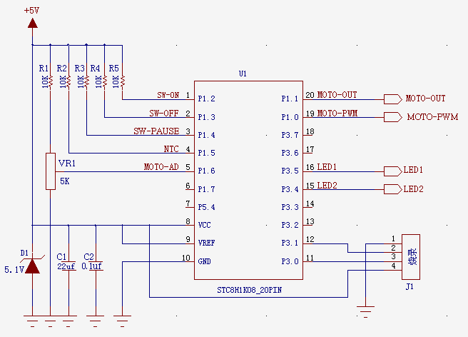

发表于 2024-12-11 23:17:44 | 显示全部楼层
梁工,买了个800W,无感无刷电机,内置电调功能,留出二个24V的粗电源线,和三根信号控制线入5V、PWM、GND,用网上8G1K08A程序加个电位器能控制,但感觉转速不太快,因想加入启动停止开关,申请了8H1K08芯片打板,请梁工帮给个示例程序,谢谢。C:\Users\Administrator.PC-201601010021\Desktop\stc8h1k08
64
293
293
发表于 2024-12-11 23:19:38 | 显示全部楼层
电机商说给50HZ,1-2MS的PWM信号就可以了,死区50us,中位1500us,每次断电必须回中位,不然不转
看这个控制信号,是标准的PPM信号,1500us是停止(即1500+-50us均停止),偏大、偏小为两个转向。你用好几PWM输出一路PWM(拿我的额例程改下初始化的数值就可以了)。 主频24MHz,PWM分频数23(即24分频),PWM时钟  详情 回复 发表于 2024-12-11 23:54

 楼主| 发表于 2024-12-11 23:54:13 | 显示全部楼层
主频24MHz,PWM分频数23(即24分频),PWM时钟为1MHz(分辨率1us),ARR(即PWM周期)=20000-1,就是20ms周期(50Hz),然后控制占空比=1500为中位(停止),1000~1500一个转向,1500~2000为另一个转向。
