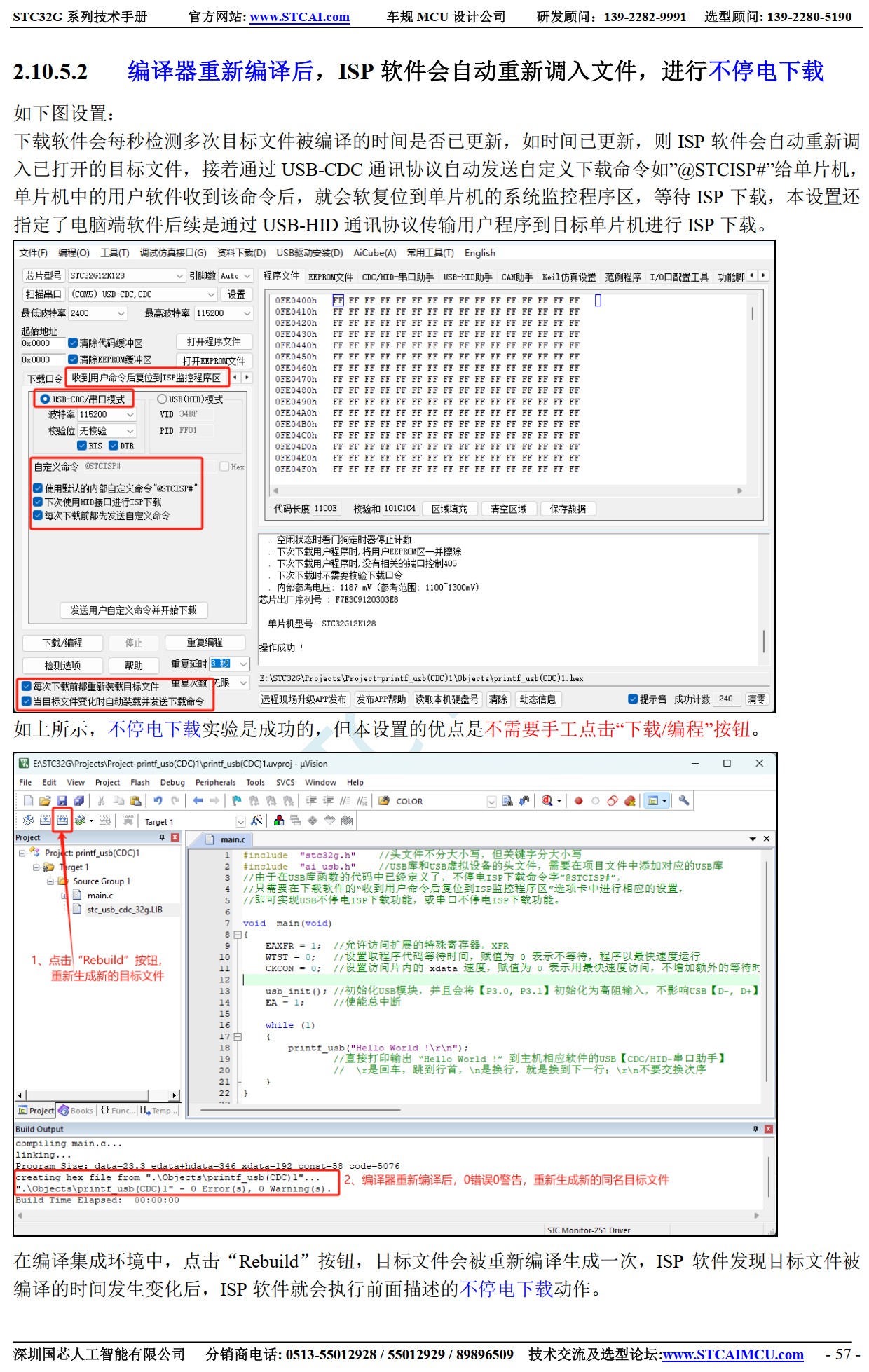

 楼主| 发表于 2025-6-1 21:47:15 | 显示全部楼层
这三项都完成了,冲哥视频方式设置的不停电下载没有成功,在论坛求助解决的。

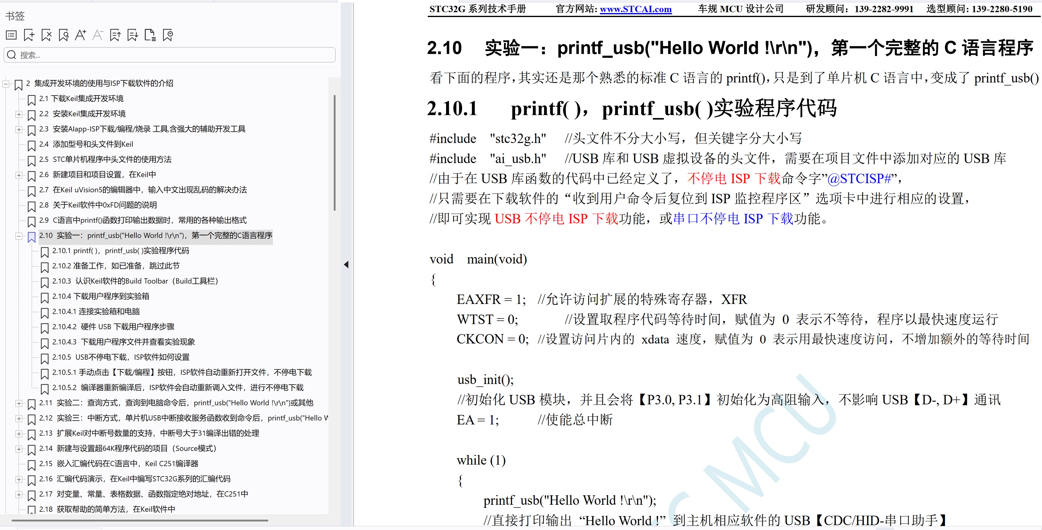

 楼主| 发表于 2025-6-3 12:21:53 | 显示全部楼层
第二步
printf("Hello World!\r\n");   完成实验,中间又是出了很多问题。最终还是完成了!

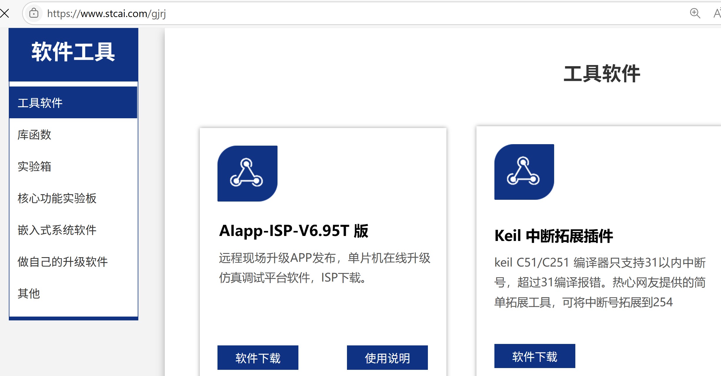

发表于 2025-6-3 13:51:18 | 显示全部楼层
把最新数据手册的 第二章详读下,再看下我们的讲解视频
AiCube-可视化 图形 I/O配置 及 各种外设 系统框架程序 自动生成 体验
用最新 ISP 软件,在KEIL仿真设置中,重新添加头文件
深圳国芯人工智能有限公司-工具软件
