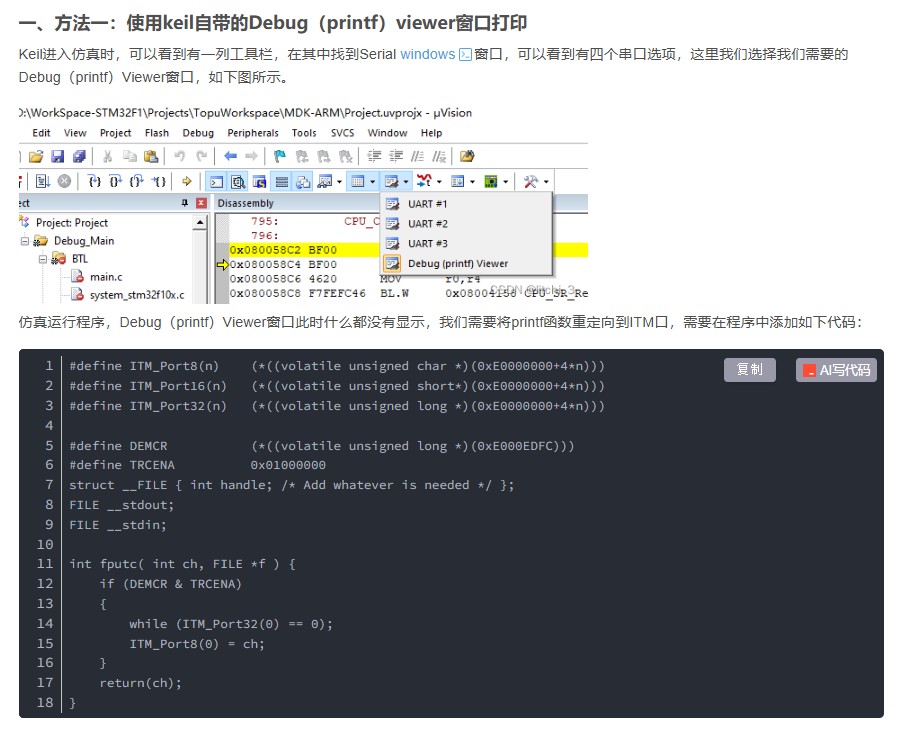

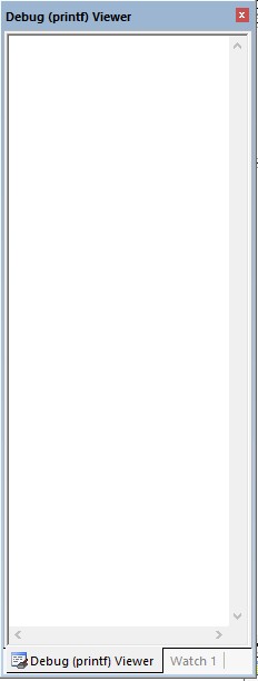

仿真里面不能观测实时变量的更新. 这个 Debug printf好像我搜到可以打印变量
请问这个怎么使用?

搜了下 挺麻烦,既要修改代码又要仿真器支持,还是直接用串口工具

硬件仿真可以用P30 P31之外的串口。 很少用仿真,串口调试多点。 一些通用的C代码可以直接在电脑上调试好再集成进去。  详情 回复 发表于 2025-6-1 13:40
很少用仿真,串口调试多点。
