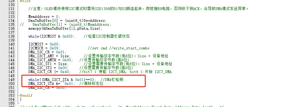

各位大神,请教下STC32G DMA硬件iic驱动oled是否可以不需要中断?论坛所提供的案例代码中是使用DMA中断的,但是STC32G12K128-LQFP64-DIP64-DEMO-CODE-20231007包里的30-STC32_U8G2_DMA_OLED案例,我搜索了代码并没有找到DMA中断。所以请各位大神解疑,谢谢!

没用中断,使用的查询模式。
另外要改中断模式的话,记得删除ISR.asm里的中断跳转,这应该是从8bit移植过来的。

谢谢回复,这里我已经发现了,但是我试过将没有中断的代码复制到有中断的程序里,并且删除所有中断代码,包括ISR,都无法正常驱动屏幕。

因为我发现使用中断的案例,只要提高iic速度会导致屏幕出现随机闪烁,但是u8g2那个没中断的似乎没闪烁问题
