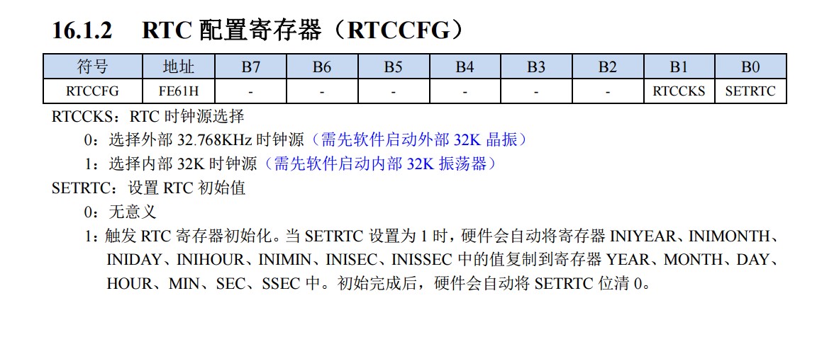

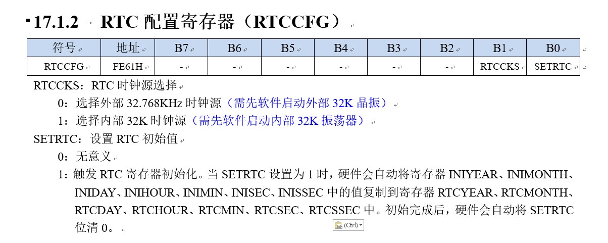

更新:RTC 寄存器(YEAR、MONTH、DAY、HOUR、MIN、SEC、SSEC)名称修改为(RTCYEAR、
RTCMONTH、RTCDAY、RTCHOUR、RTCMIN、RTCSEC、RTCSSEC)
AI8
STC8H

发表于 2025-6-3 10:10:52 | 显示全部楼层
多谢您提醒!
已更新这两个文档,稍后一并上传更新!
865
25104
发表于 2025-6-3 14:24:30 | 显示全部楼层
就是有 RTC介绍的数据手册 AI8.PDF, STC8H.PDF, STC32G.PDF, AI8051U.PDF 都要改
