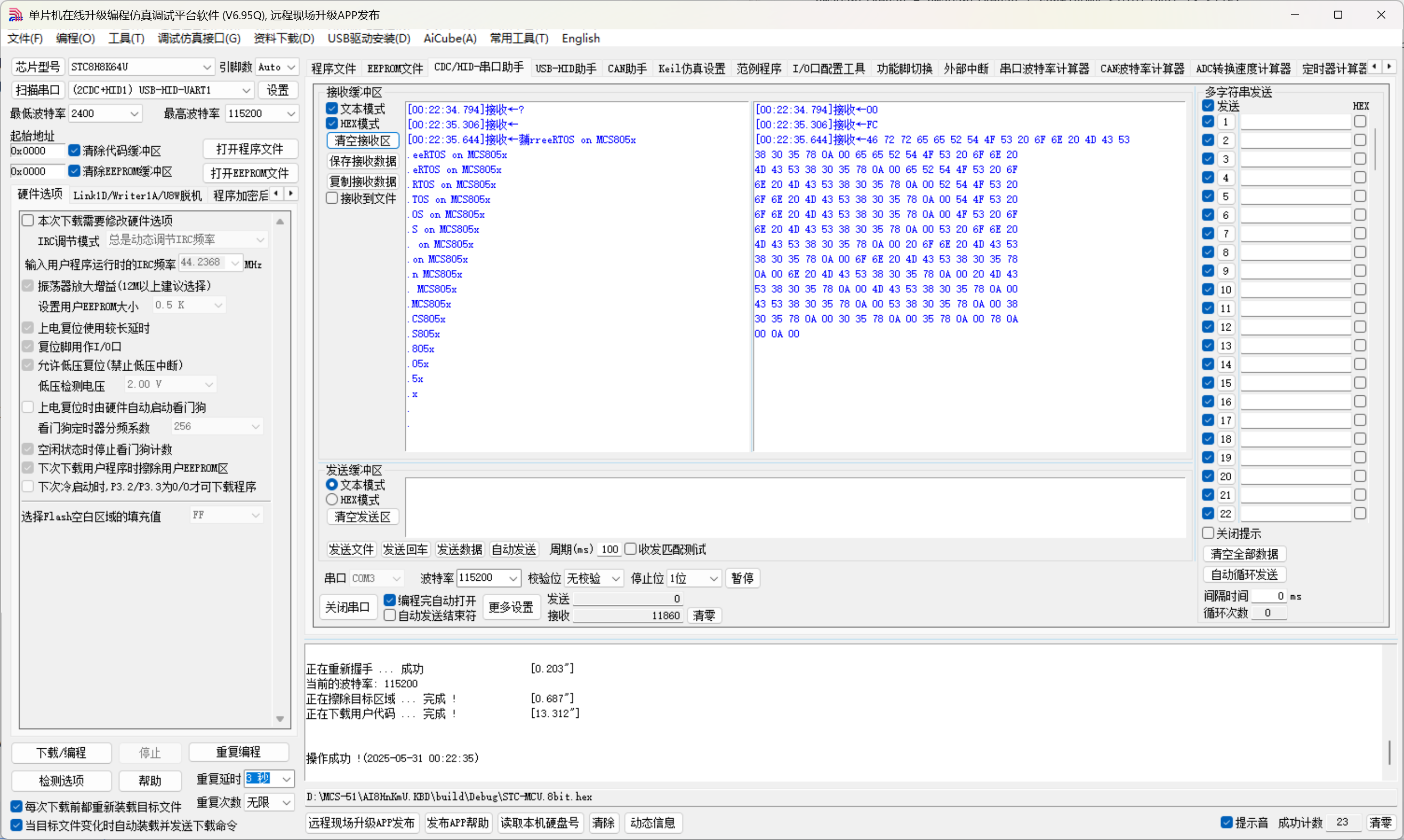

如以上代码所示,我尝试在AI8H8K64U上使用DMA传输串口数据,但是串口助手中收到的数据如图所示:
经反复调试发现,是DMA发送中断中,DMA_UR2T_DONE始终为0导致。换了其它几个串口也是一样的效果……
现在求教大家,所有示例中似乎都没找到 DMA_UR2T_DONE用法,是我 DMA_UR2T_DONE使用姿势不太对吗?

DMA_UR2T_DONE这个寄存器问题我也遇到过,还是先不要使用这个~
使用DMA_UR2x_AMT设置的传输长度和DMA中断传输完成Flag.
https://www.stcaimcu.com/forum.p ... =1&extra=#pid157073
