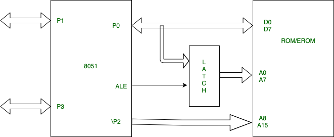

我另一篇帖子中注意到了了sdcc的xdata初始值不正确问题(见https://www.stcaimcu.com/thread-18141-1-1.html),后来现在sdcc源码中看到,在处理xdata内存时,也只使用了8位地址寄存器R0R1,不过另外配合了另一个地址高8位寄存器_PAGE(其实就是P2)。
结合这张图就很明了了,传统8051扩展RAM时,用到了P0P2端口,P0是8位低地址和8位数据复用,P2是8位高地址。当使用R0R1作为地址寄存器时,虽然看起来只能访问256字节的扩展内存,但只要配合好用P2锁存高8位的地址,仍然可以完整访问整个扩展RAM的64KB地址空间。
最后回到开头的问题,pdata是外部扩展内存的低256字节吗?
答:不是!还需要看当前的分页(page),这其实也是pdata中p的由来。
再附注:由于STC单片机是内部模拟的扩展RAM,整个page机制是完全失效的,所以再使用pdata很可能产生bug,这应该也是STC官方强烈建议不要使用pdata的原因。
