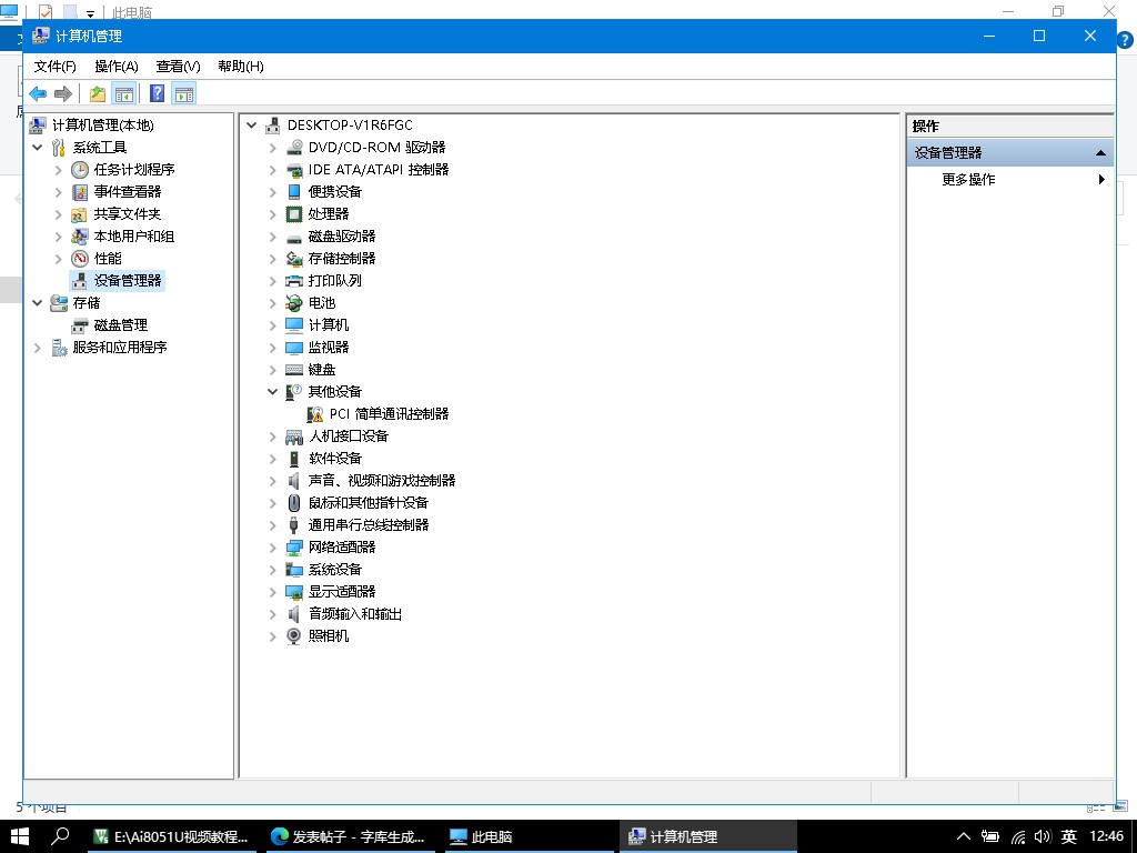

反复按P32/POWER_SW/P33,唤醒低功耗,ISP 里有串口,设备管理器里没有串口。可以烧录。

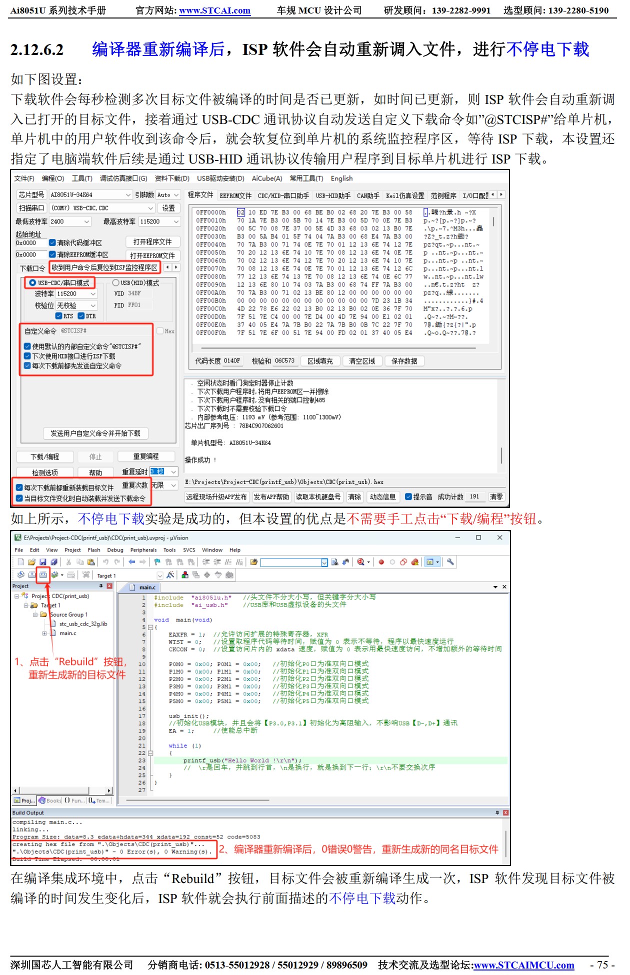

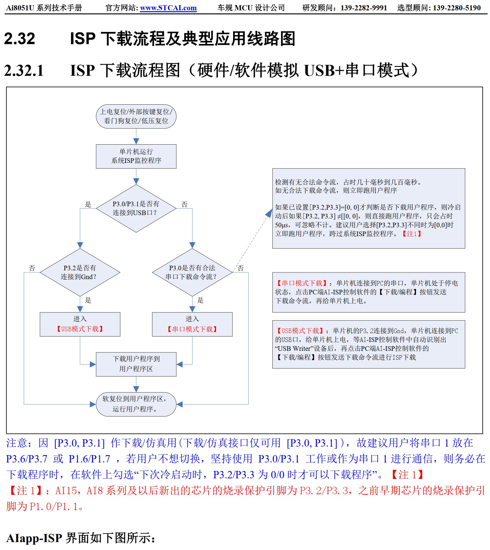

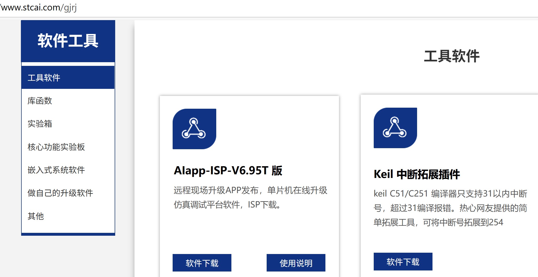

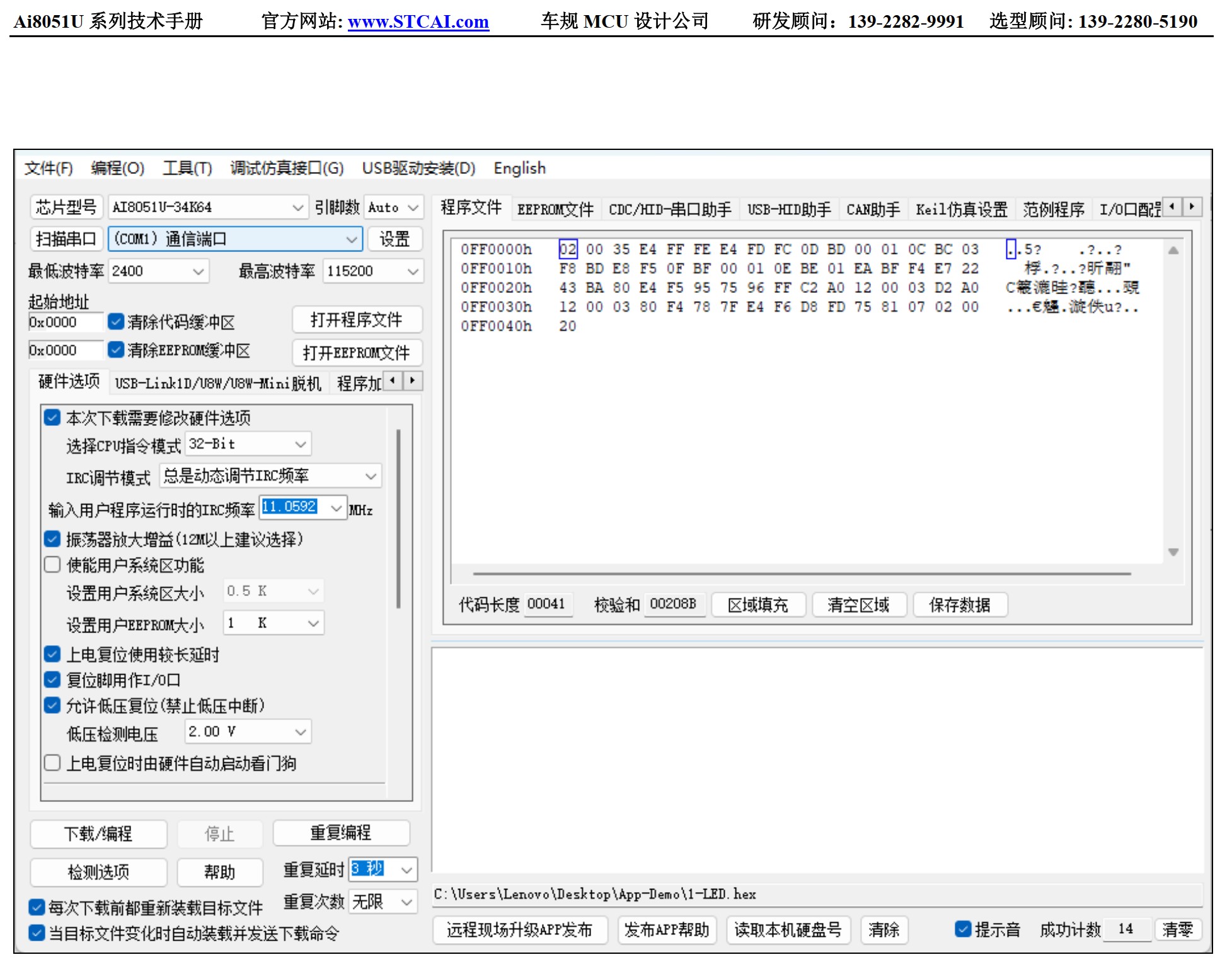

下载模式叫HID设备哈,不是串口 [attachimg]102218[/attachimg] 下载的是哪个例程,CDC例程吗?没串口看下指令模式,频率什么的设置是否正确 [attachimg]102219[/attachimg]  详情 回复 发表于 2025-6-1 12:25

反复按P32/POWER_SW/P33,唤醒低功耗,ISP 里有串口,设备管理器里没有串口。可以烧录。 ...
下载模式叫HID设备哈,不是串口

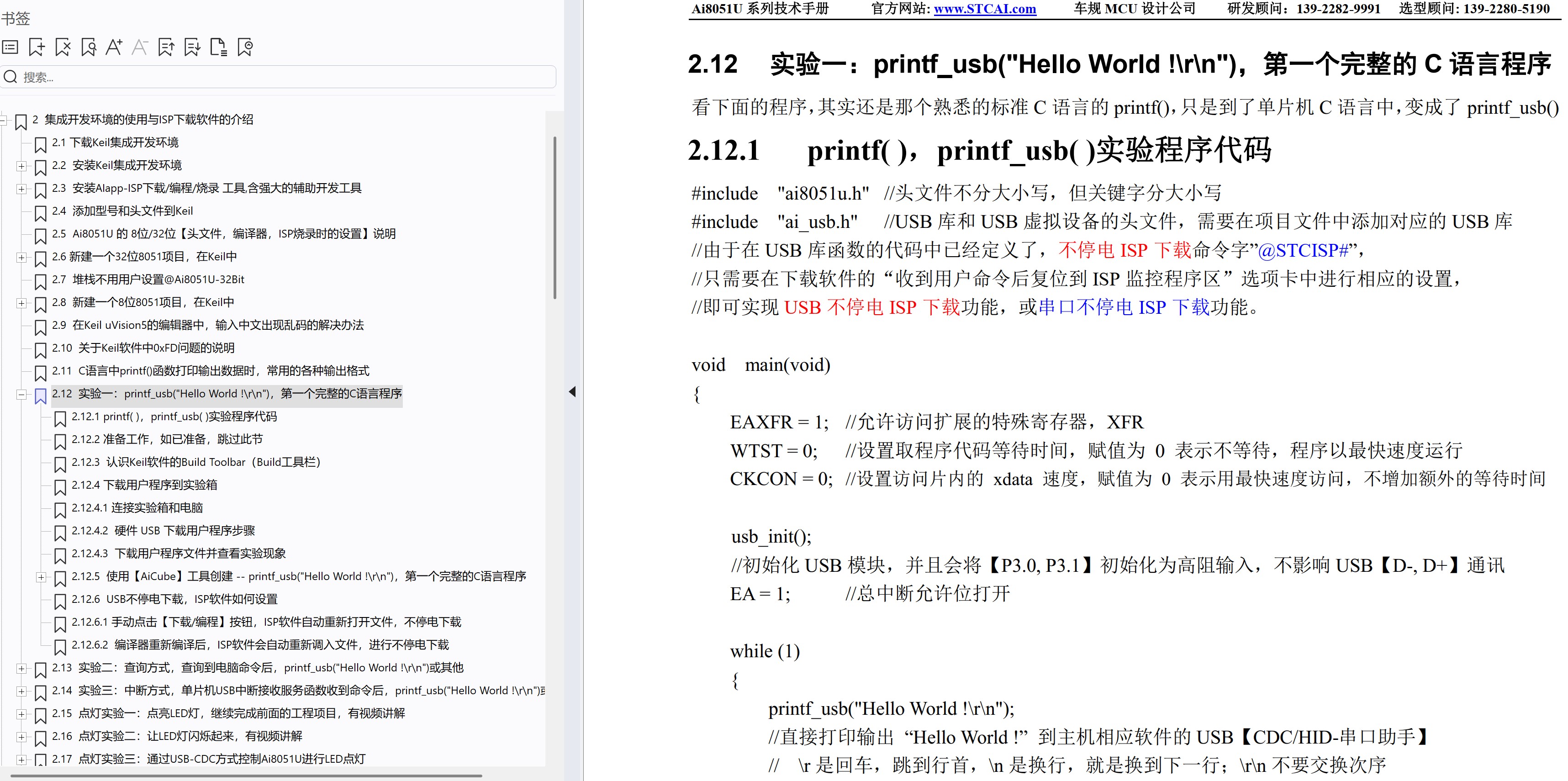

发表于 2025-6-1 15:38:53 | 显示全部楼层
先做这几个基础实验,详细看说明
