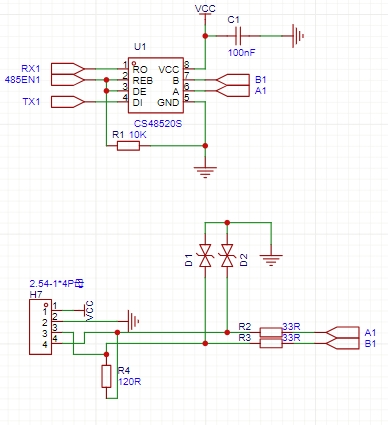

上位机是触摸屏安卓小主机,之前的一个8H3K64S2定时开关模块被说和上位机通讯错误,按要求改成了STM32自带的RTC定时,这次是一个8H4K32TL的触摸开关,也是说和上位机通讯不上,说是怀疑时钟不准,让加11.0592的晶体,我就纳了闷儿了,为什么别人家的产品没听说过通讯不成功的呢。485芯片是上海川土微CS48505,还说这个芯片稳定性不好,换成TI的THVD1500。我在想,国内的芯片厂家都怎么活下去了呢。AB线难道没有上下拉电阻就容易通讯不上?看芯片规格书说的内部都有相关处理电路,应该不加也能用的呀。哪位高手帮解释一下什么原因呢。会不会是上位机是3.3V系统3.3V的485,和单片机5V供电的485通讯会出问题?
下边带隔离的这个是量产产品的电路,大批量生产应用没出过问题。

发表于 2025-5-30 09:22:17 | 显示全部楼层
建议上传电路原理图看看

发表于 2025-5-30 11:16:24 | 显示全部楼层
_奶*** 发表于 2025-5-30 11:12
示波器看过波形了吗
没有看过波形,都是一两米两三米的室内测试。说是换成STM32的芯片就好了,485芯片还是川土微的,但是在和STM32芯片搭配时,用的是3.3V的供电;和单片机搭配时用的5V供电。感觉很奇怪。

发表于 2025-5-30 11:43:43 | 显示全部楼层
3.3V的485和5V的485混搭是没有问题的,川士微的芯片也是经得住考验的,485总线最好还是加上下拉,有些外行人搞的设备的485用了三极管收发流控,没有上下拉就残废了。

发表于 2025-5-30 12:41:26 | 显示全部楼层
晓*** 发表于 2025-5-30 11:43
3.3V的485和5V的485混搭是没有问题的,川士微的芯片也是经得住考验的,485总线最好还是加上下拉,有些外行 ...
三极管流控就是所谓的自动收发,从来不用。之前的定时开关模块就是因为出现通讯错误,加了上下拉电阻也不行,跟上位机通讯还是出错,领导才非要换STM32,如果加了上下拉电阻就好了,肯定不会换方案的。
