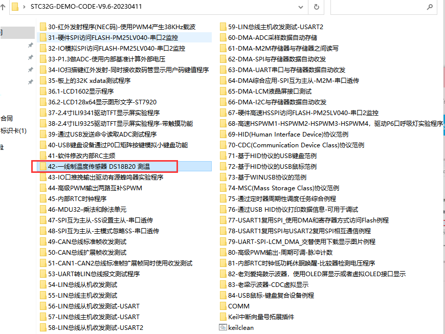

DS18B20, 一线制温度传感器参考程序
本坛技术大佬应用DS18B20温度传感器,
在STC32G12K128实验箱9.6上测试, 输出采集数据。
本坛技术大佬应用DS18B20传感器,
在STC8H8K64U实验箱上测试, 输出采集数据
附件是DS18B20在STC32G12K128实验箱和STC8H8K64U实验箱的演示程序
