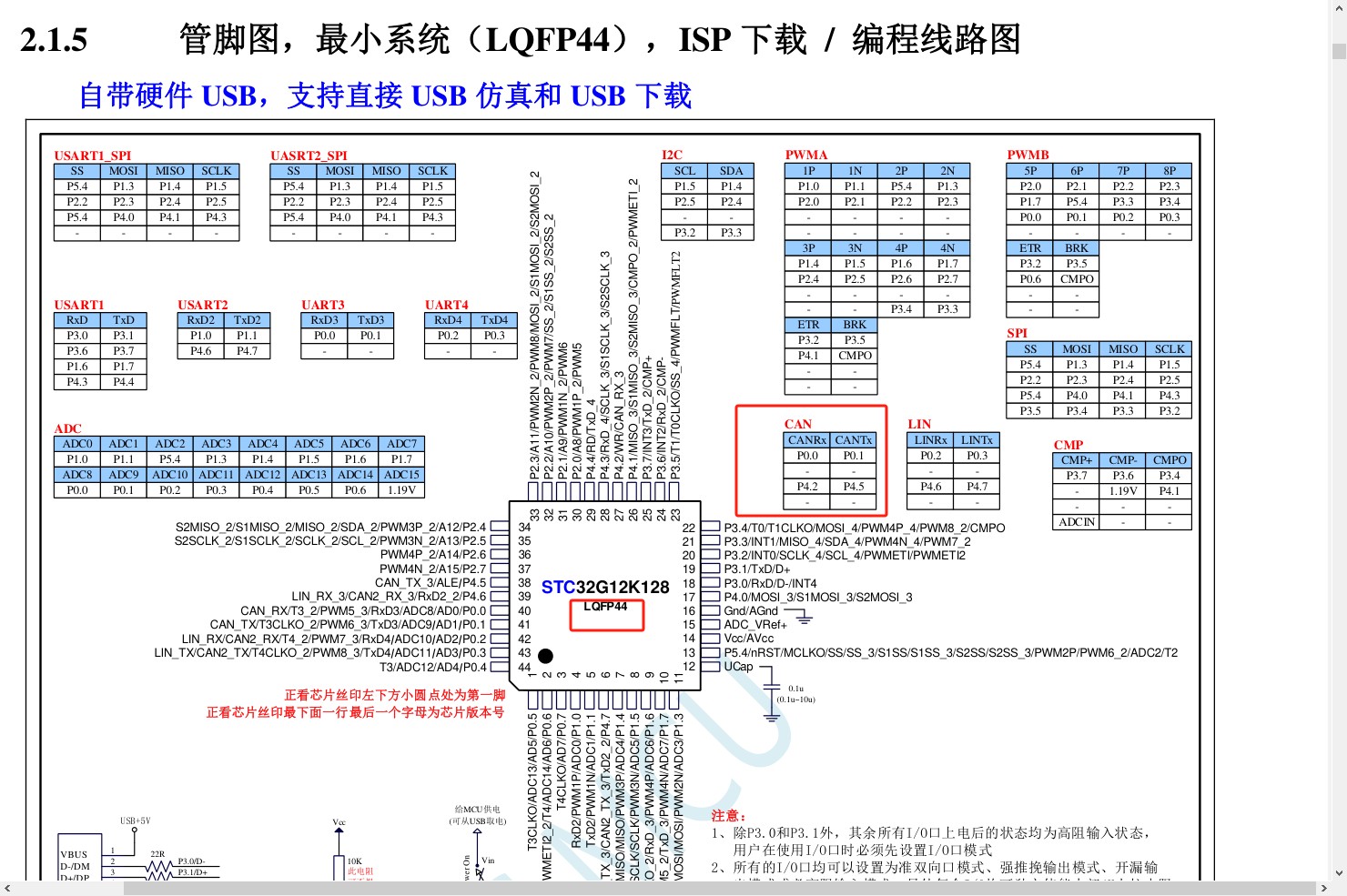

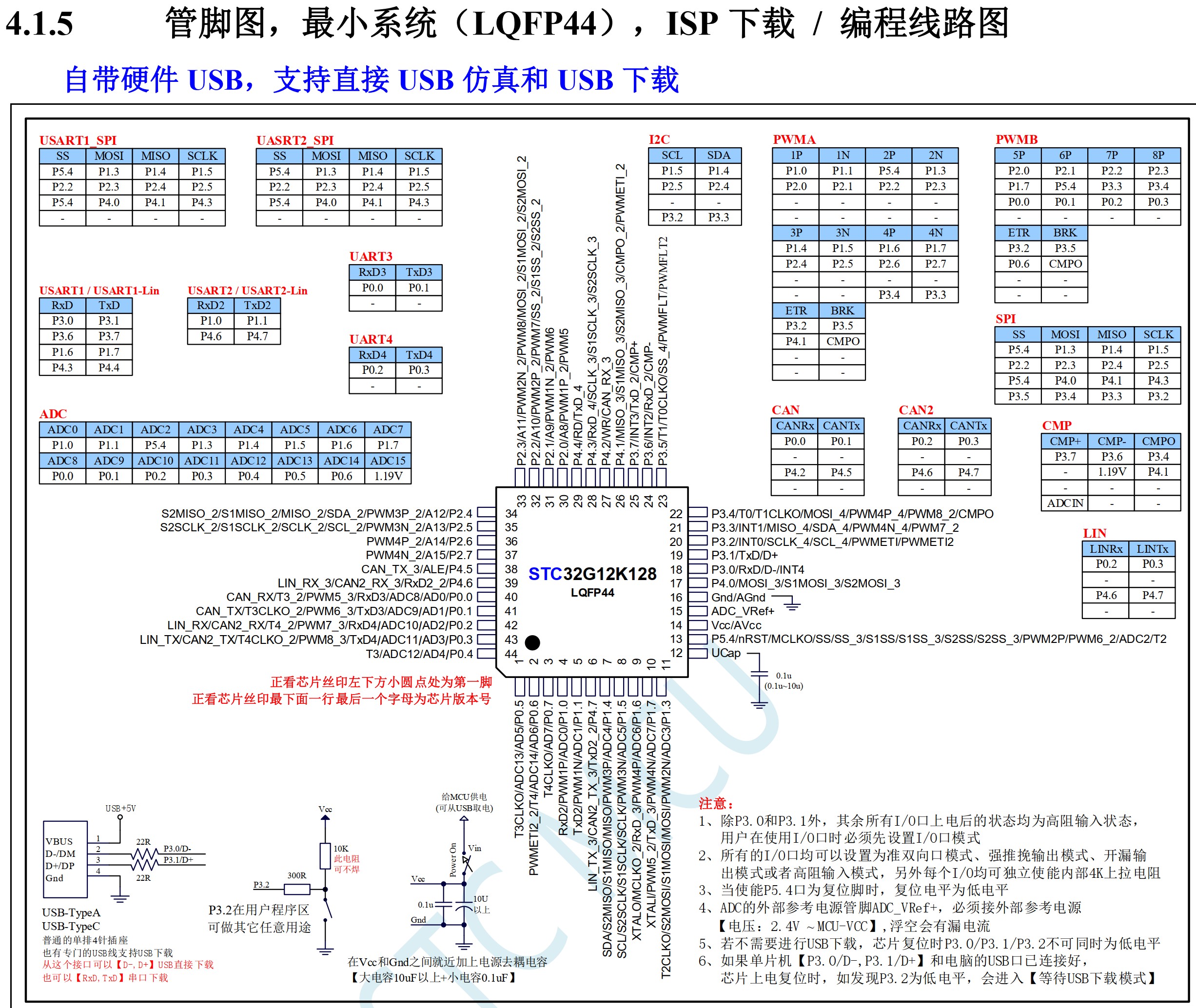

32G12K128  LQFP44 封装 有几组CAN?
官方的资料都没有 LQFP44 管脚说明

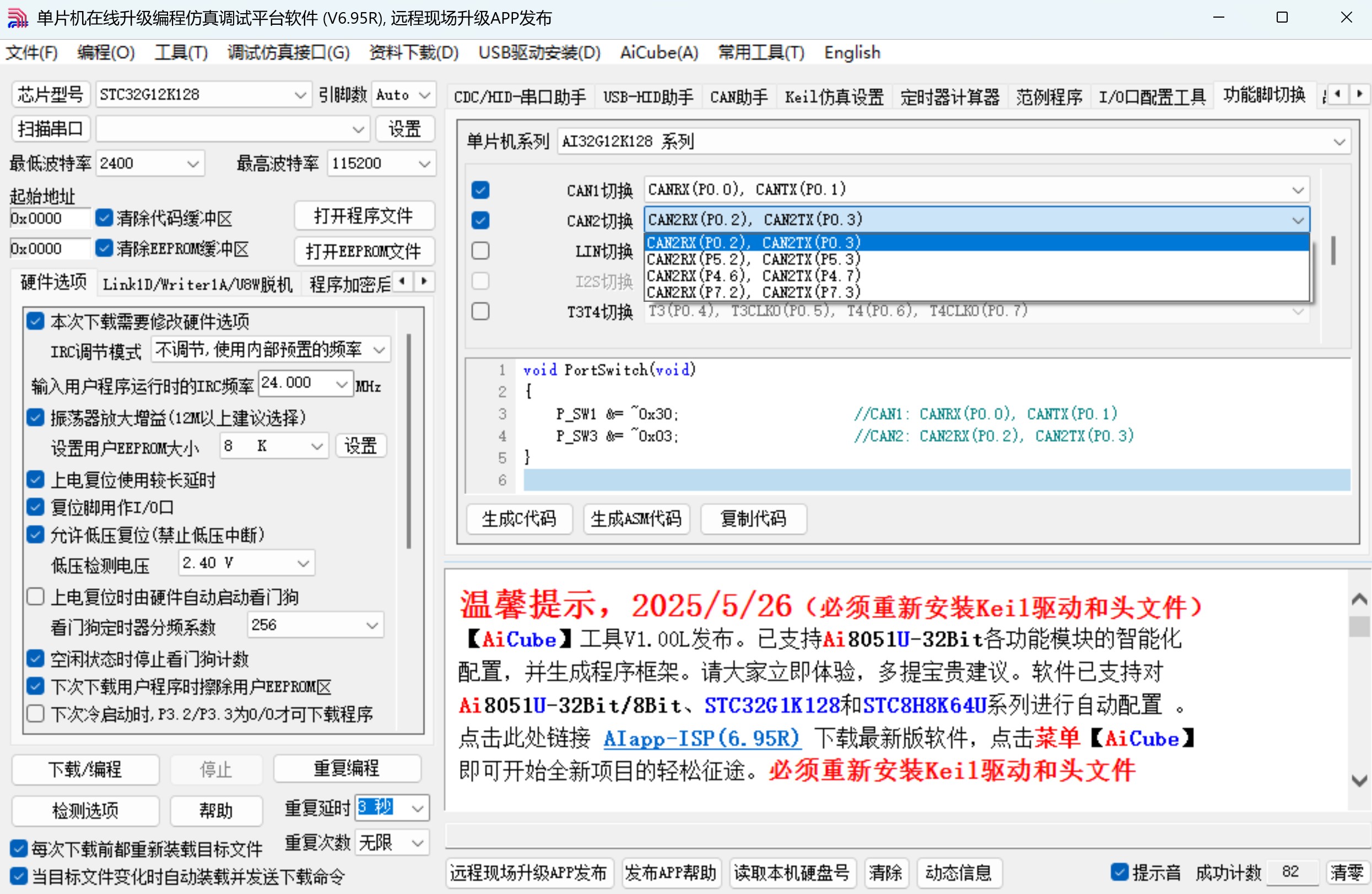

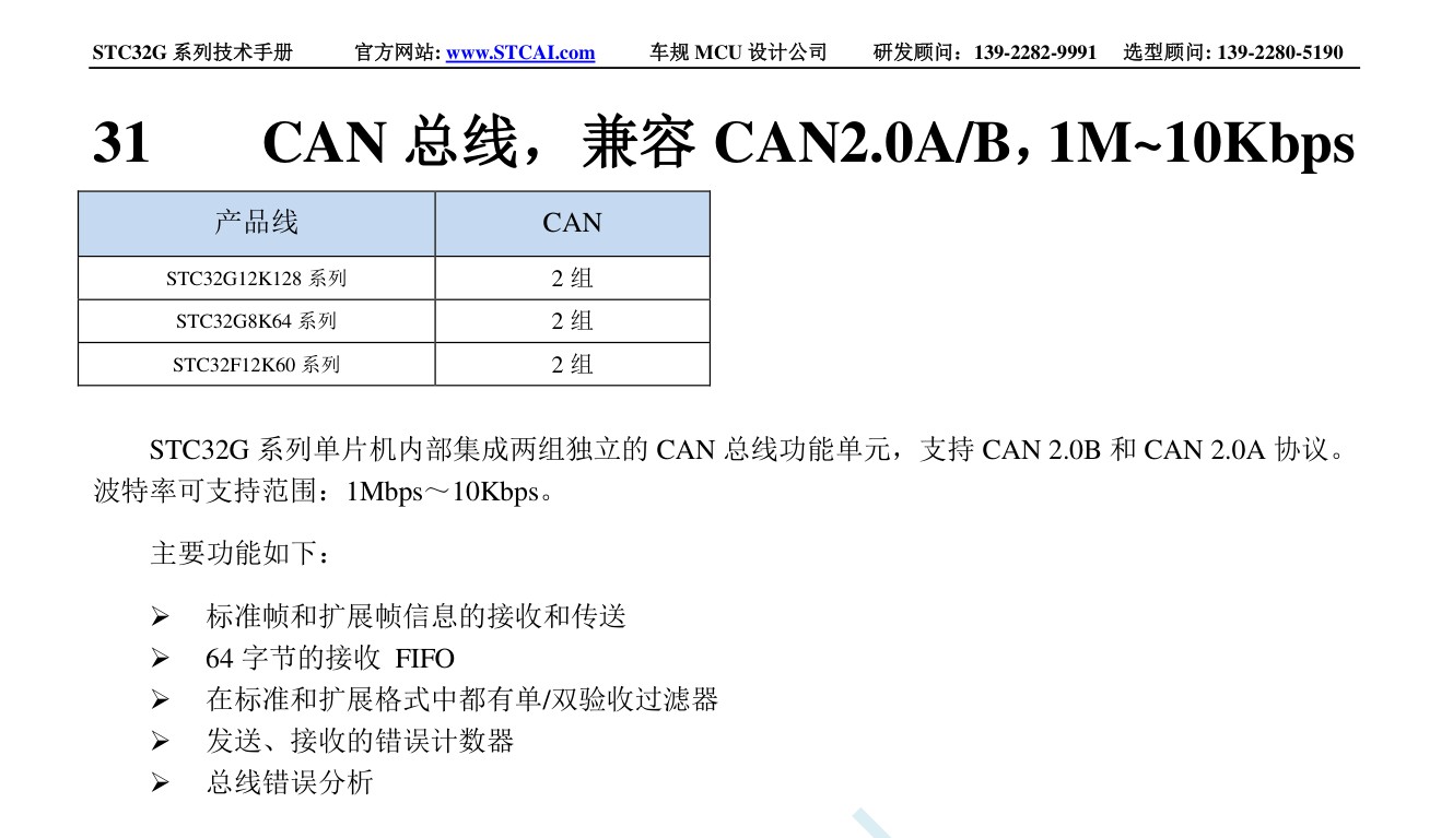

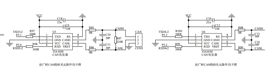

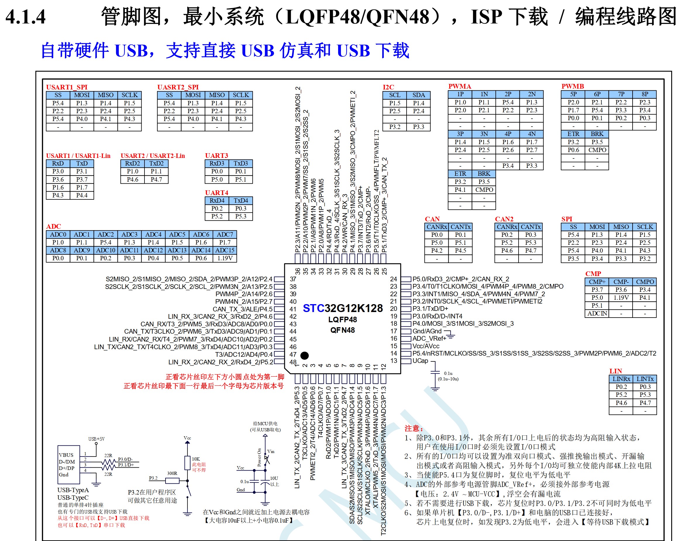

两组,但LQFP44应该只能用图注上的引脚,吧~

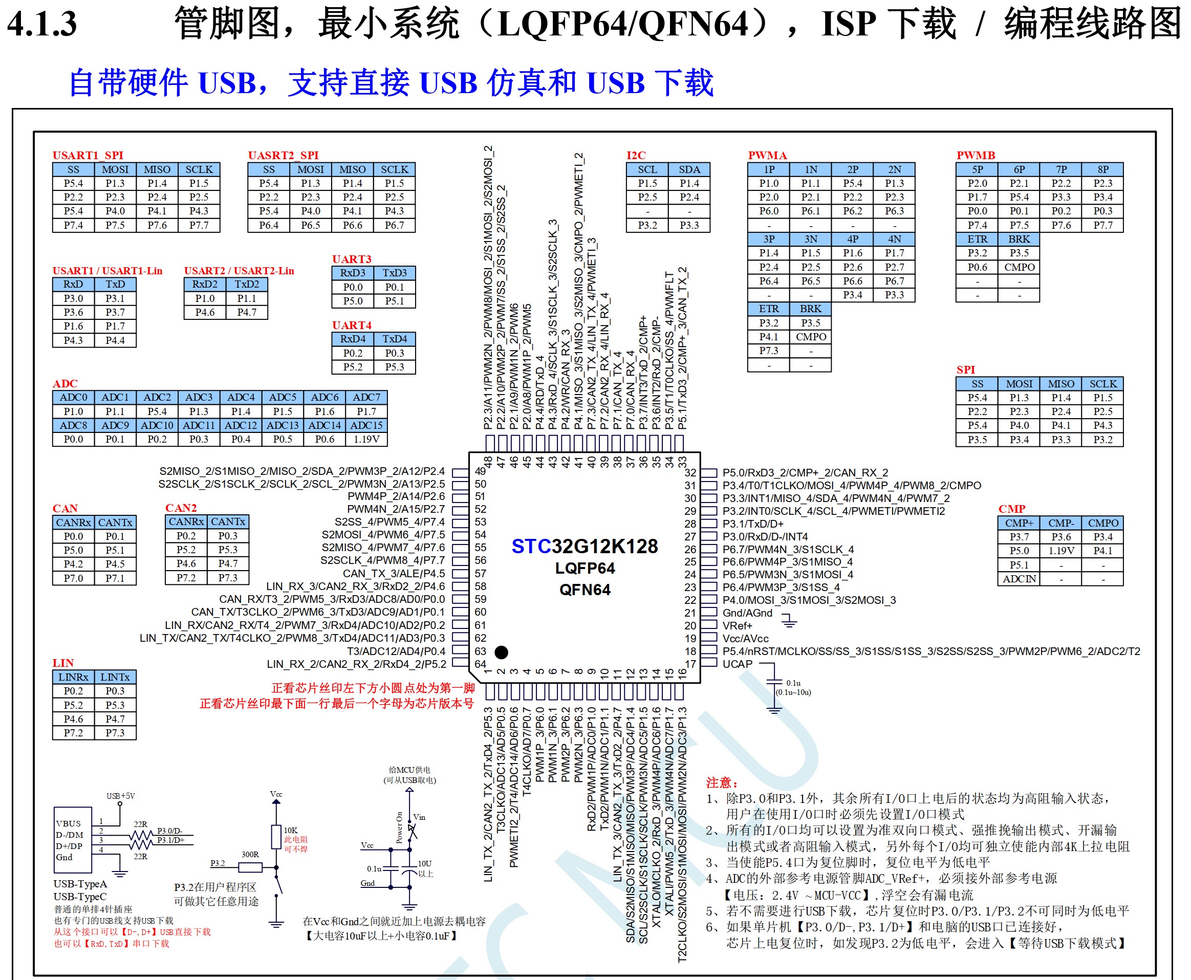

另外一组貌似都没标,参考屠龙刀LQFP64电路图:
LQFP64:
CAN2看着和LIN用的引脚一致

 楼主| 发表于 2025-5-29 22:05:25 | 显示全部楼层

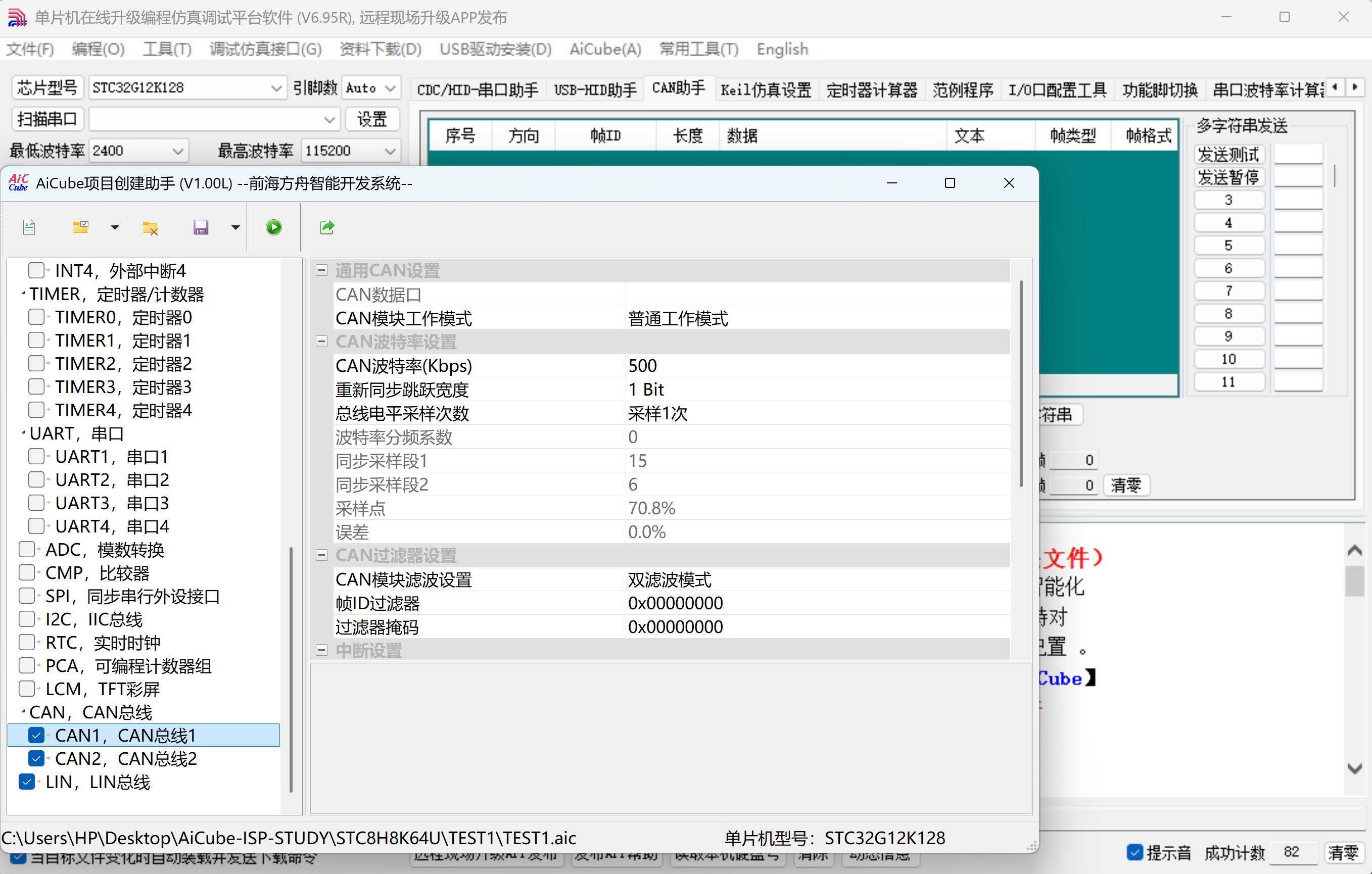

看走眼了,既然截图Aicude配置工具,提个小建议。选择芯片的时候最好把不同封装也做个选择项
