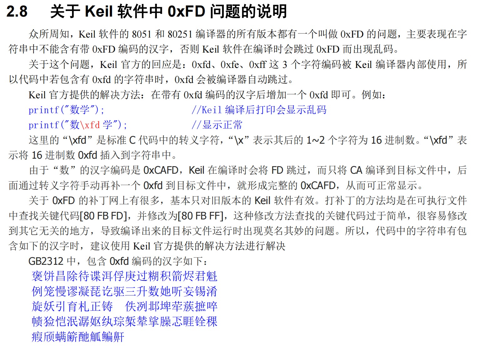

发表于 2025-5-29 18:33:45 | 显示全部楼层
不能使用中午注释,检查一下设置是否正常:
此外文件名,项目路径最好不要包含中文,避免遇到FD字符产生乱码,导致编译出错:

发表于 2025-5-31 12:54:37 | 显示全部楼层
谢谢讲解,确实这个变了,重新安装C251后少设置了。
