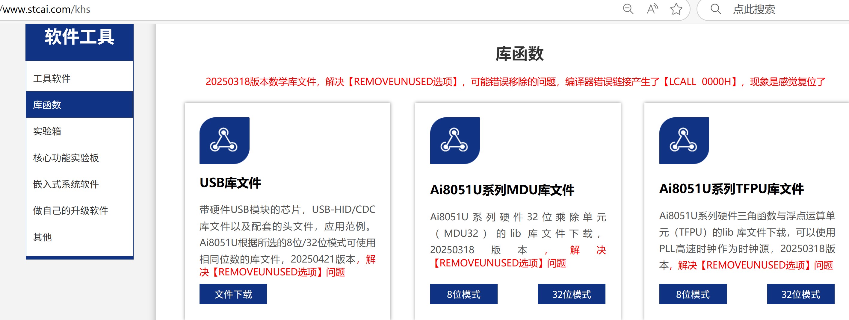

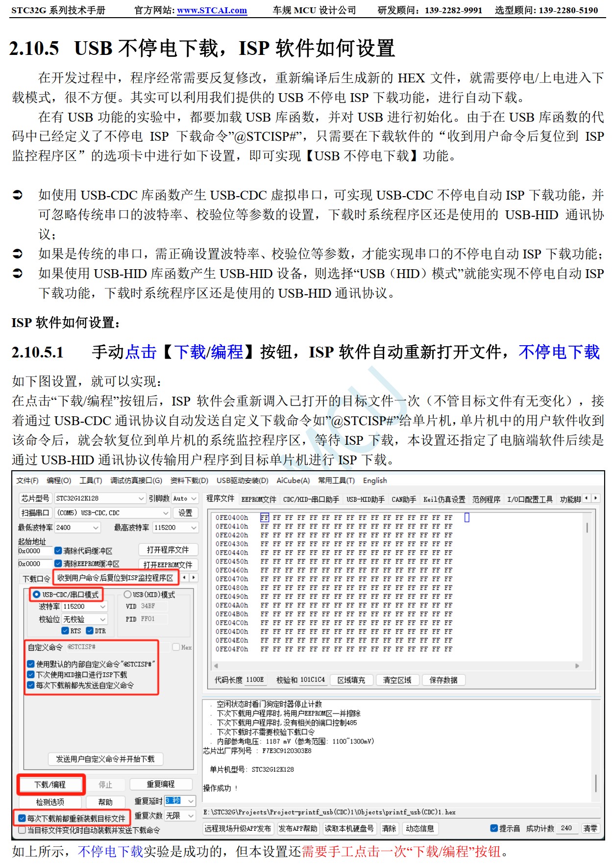

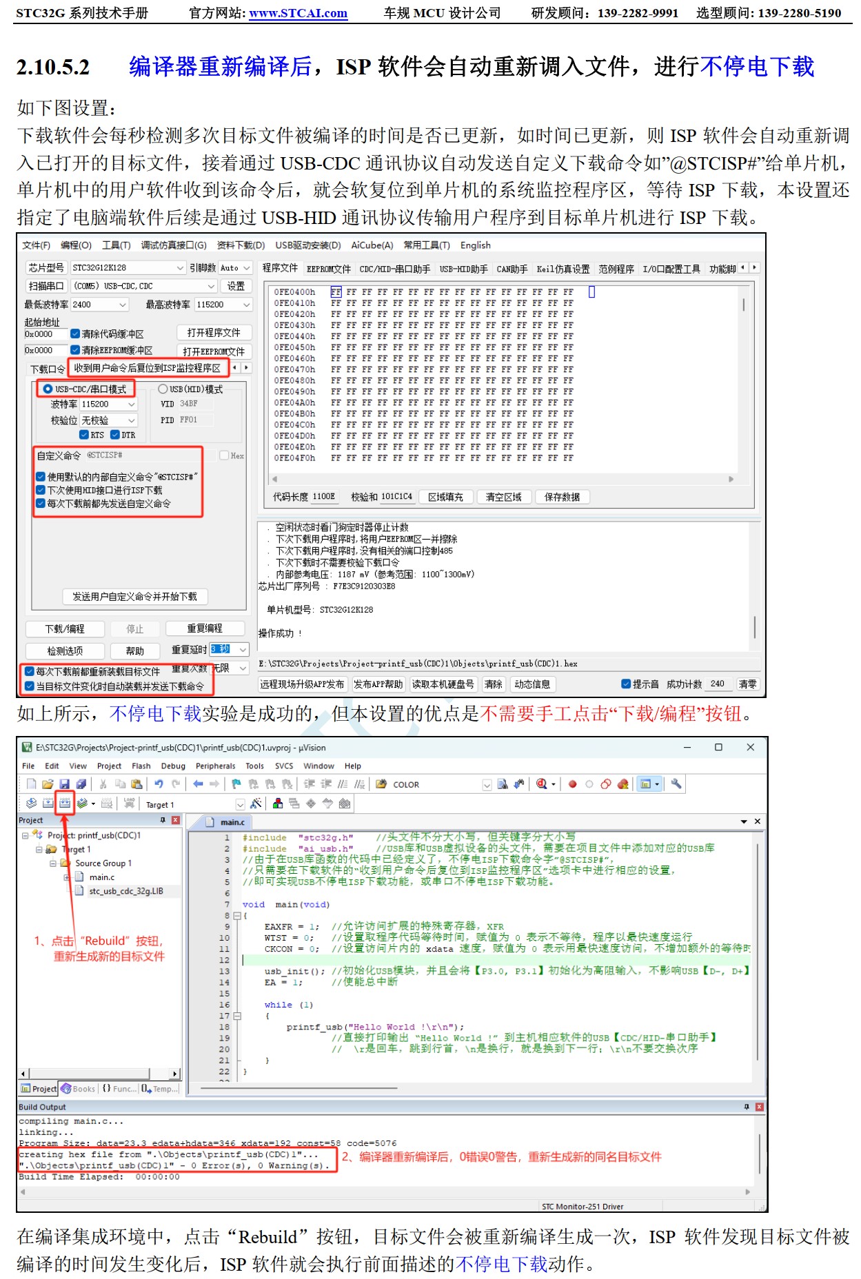

发表于 2025-5-31 14:22:38 | 显示全部楼层
用最新USB库函数,一切都更简单了
用最新 ISP 软件,重新添加驱动和头文件,
另外扩展下对中断号的支持
深圳国芯人工智能有限公司-工具软件

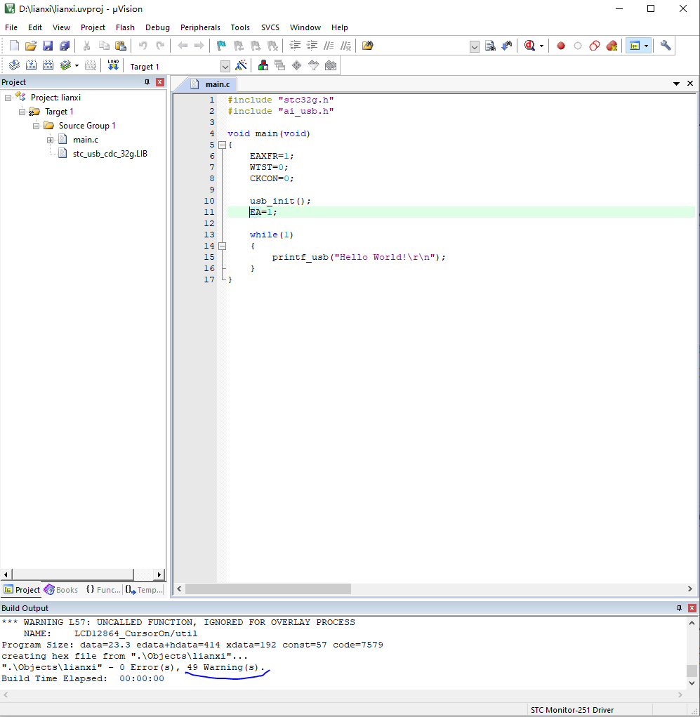

发表于 2025-6-1 07:10:50 | 显示全部楼层
神*** 发表于 2025-5-31 14:22
用最新USB库函数,一切都更简单了
按照步骤可以不断电下载,手册中0错误0警告,我的49个警告信息,不知道有没有什么影响?

发表于 2025-6-1 09:13:22 | 显示全部楼层
警告不用管
