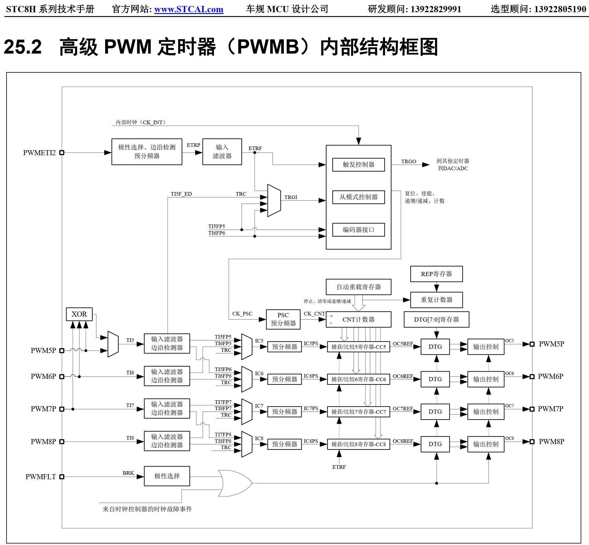

如题,之前用的STC15W408AS,用到CCP功能,
现在想降本,移植程序发现了问题,
这个8H系列没有CCP功能 ,有没有哪位大佬帮忙解决一下
146
4038
10650

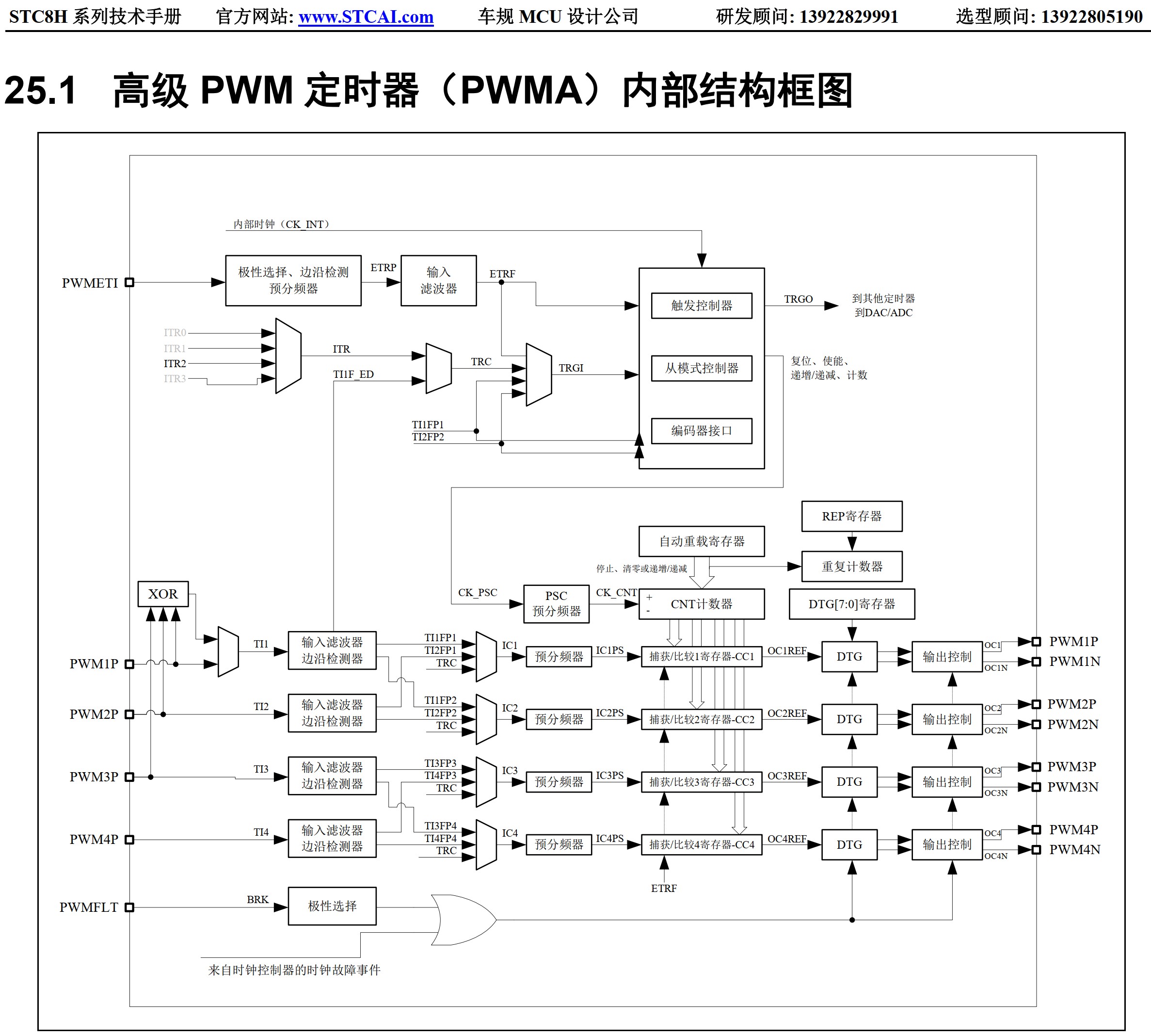

发表于 2025-5-29 09:33:35 | 显示全部楼层
可以使用高级PWM功能,完全包括了CCP的功能,并且更高级
865
25102
发表于 2025-5-29 09:34:48 | 显示全部楼层
STC8H系列有更强大的 高级16位PWM
3077
7166
7166
发表于 2025-5-29 09:47:18 | 显示全部楼层
我们先进的高级PWM替代了过时废物的CCP,当然的确是先进的。
8216
17634
发表于 2025-5-29 10:50:52 | 显示全部楼层
STC8H的高级PWM功能更强悍,你原来使用CCP(PCA)什么功能?

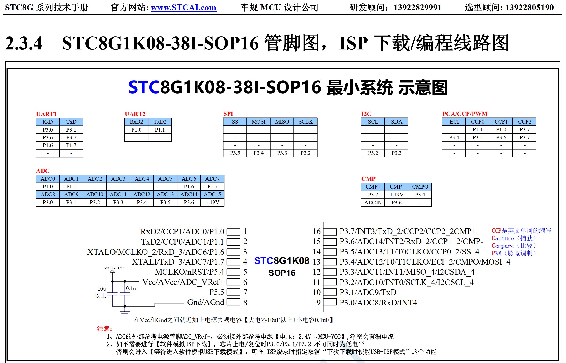

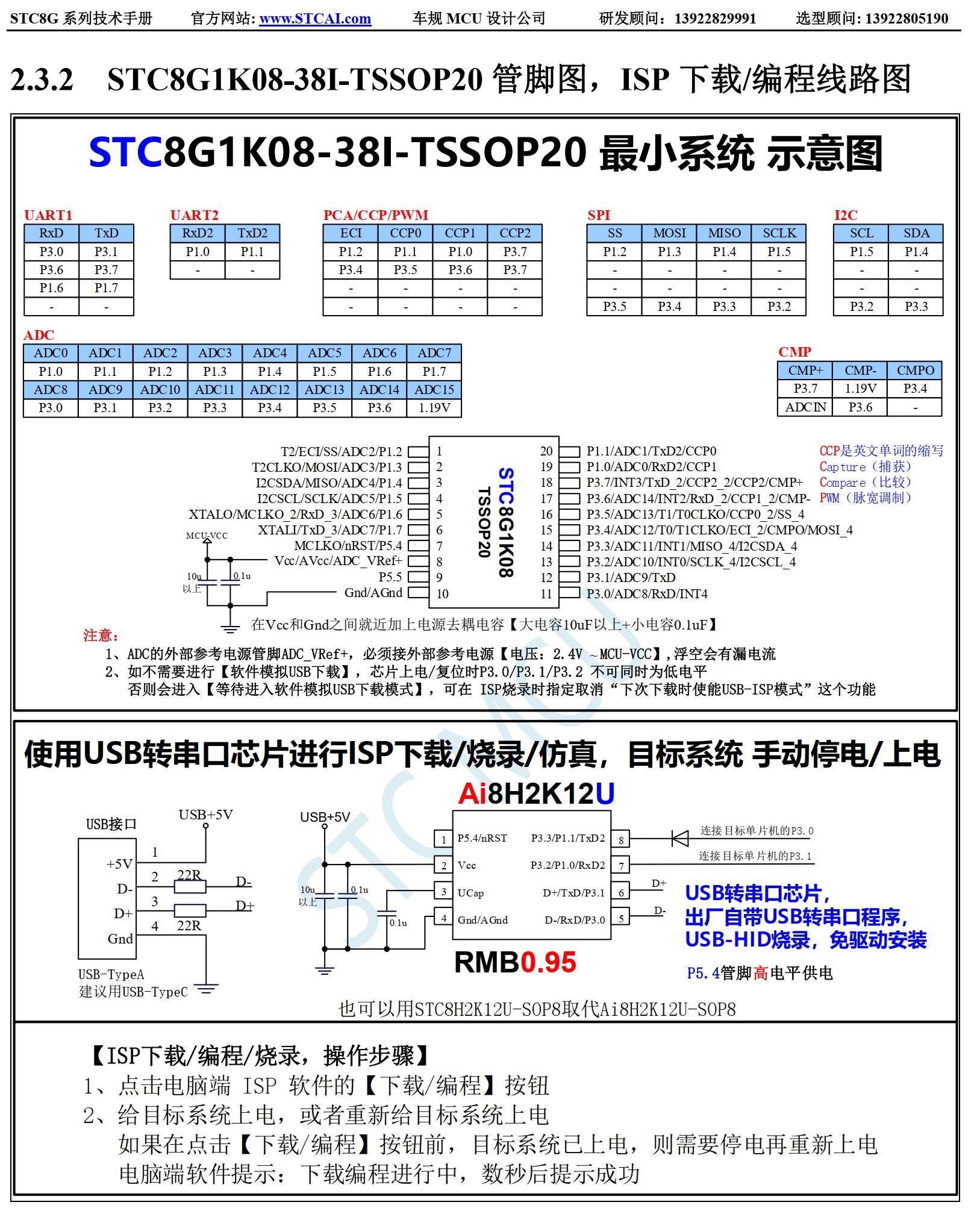

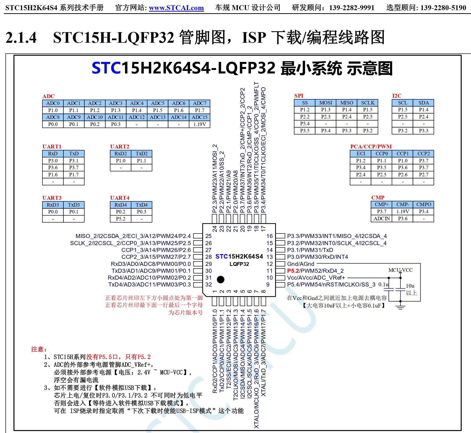

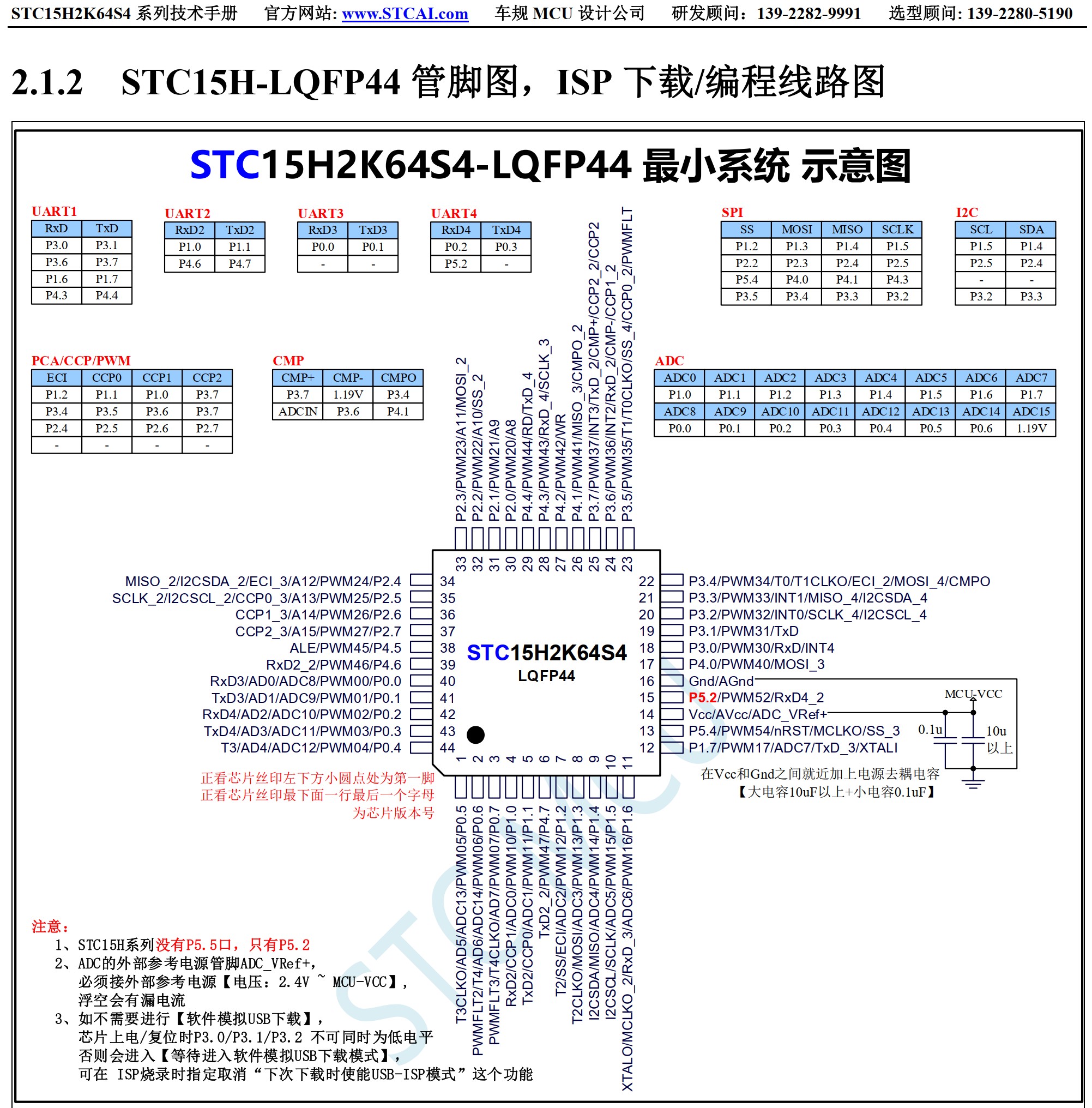

发表于 2025-5-29 11:55:55 | 显示全部楼层

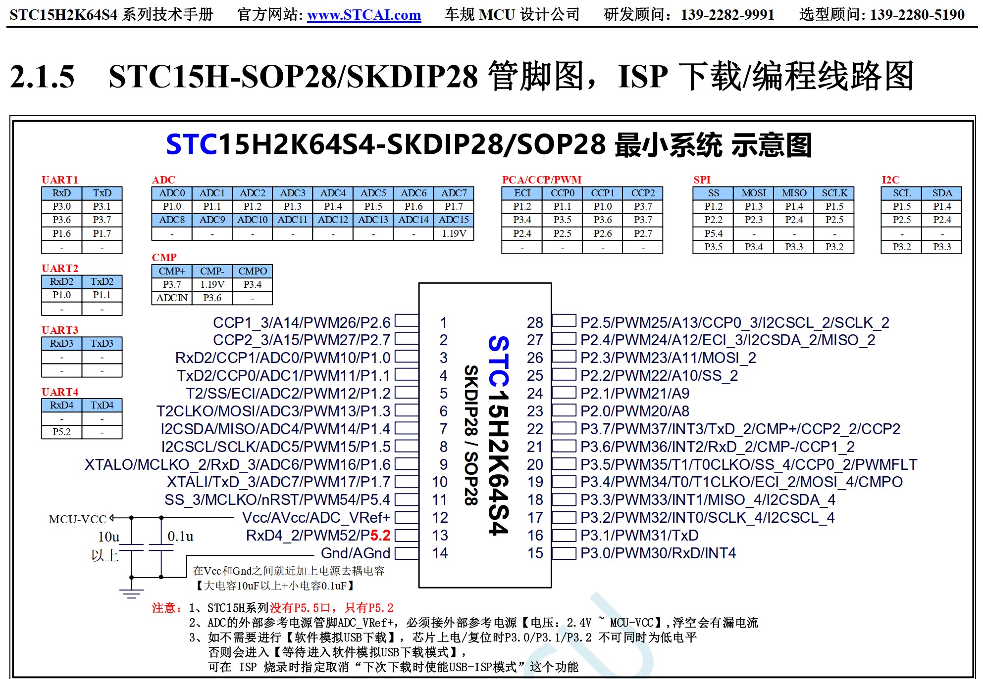

STC15W408AS-TSSOP20,
可以使用STC8G1K08-TSSOP20/SOP16代替,
可以使用STC15H2K64S4-SOP28/LQFP32/LQFP44代替,
STC8G/STC15H 有传统经典的 CCP/PWM
