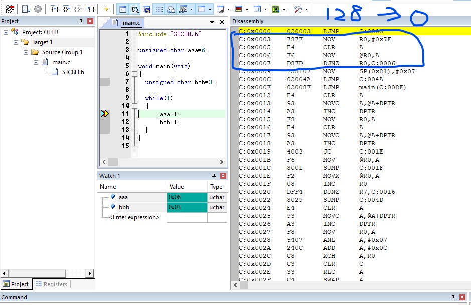

发表于 2025-5-28 20:03:22 | 显示全部楼层
不止是可执行语句之前,全局变量需要在函数之前,局部变量在{}的起始位置

发表于 2025-5-28 20:22:31 | 显示全部楼层
C_w*** 发表于 2025-5-28 20:04
int a = 10;
请问大神,这种写法正确吗?
int a = 10;
如果这是全局变量,声明时赋值可能无效(猜测是编译器不知道什么时候执行这条语句,因为主函数是程序入口点,具体需要查看生成的汇编代码)
为了规避可能出现的问题,不要这样写,一个变量名和一个分号就不要偷懒了
新手必读:
程序只能在函数内执行,全局变量禁止在声明时赋值,赋值的语句必须在函数内,函数外的非声明语句无效
数组可以在初始化时用memset函数全部清零(或其他初始化值)
养成好习惯,函数内的局部变量也不要声明时赋值,而且必须在函数开头声明
