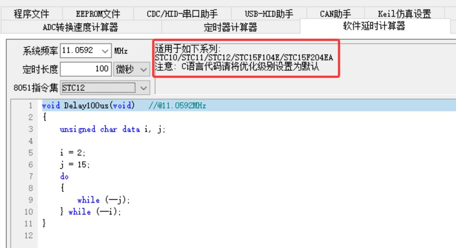

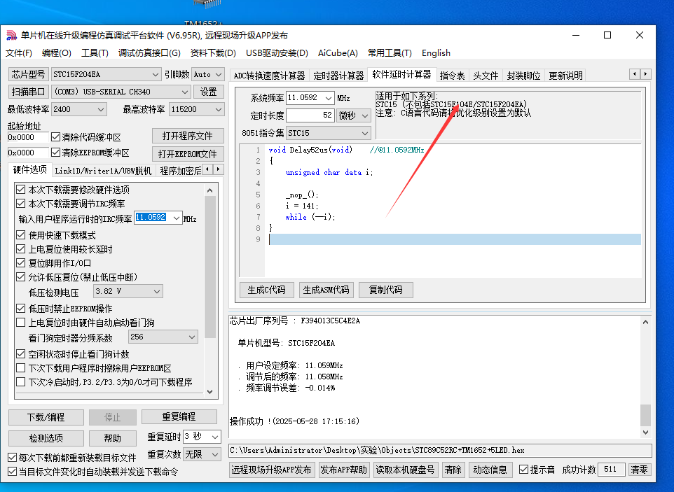

难道ISP软件延时计算器,生成的代码不能用于STC15F204EA单片机吗?

代码应该通用,可能对于这两型号延时不准吧。
按实际情况调整下

该型号(15F204EA)的CPU微架构与12系列一致,使用12系列软件延时函数
