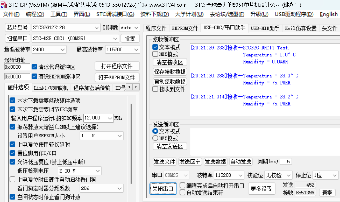

DHT11, 一线制温湿度传感器参考程序
本坛技术大佬应用DHT11传感器,在屠龙刀-STC32G12K128核心功能实验板上测试, 输出采集数据。
本坛技术大佬应用DHT11传感器,在开天斧-STC8H8K64U核心功能实验板上测试, 输出采集数据。
DHT11插到屠龙刀板子的J2接口,VCC,GND位置正好一致,DATA脚连接到P1.6:
例程烧录时选择12M IRC频率,然后用USB转串口工具连接J4接口通过P3.0,P3.1串口打印采集结果:
附件“STC32G串口打印 - DHT11数据”在屠龙刀核心板使用,“STC8H串口打印 - DHT11数据”在开天斧核心板使用。

请问版主,我复制程序后串口打印出来的湿度好象不对(温度应当是对的),不知是哪有问题?难道是我买的DHT11有问题?

我也是这个情况,偏差很大  不知道是不是我的传感器有问题

湿度计元件读取值是否需要矫正,湿度计不像温度计那样灵敏,湿度计是否需用延时
如果是DHT11的话,可以上电后延时一段时间再去读取,我们例子第一次读出来的也都是0,第二次才读到正常的数据。  详情 回复 发表于 2025-2-14 09:13

湿度计元件读取值是否需要矫正,湿度计不像温度计那样灵敏,湿度计是否需用延时 ...

好的,上电后延时一段时间再去读取。谢谢
