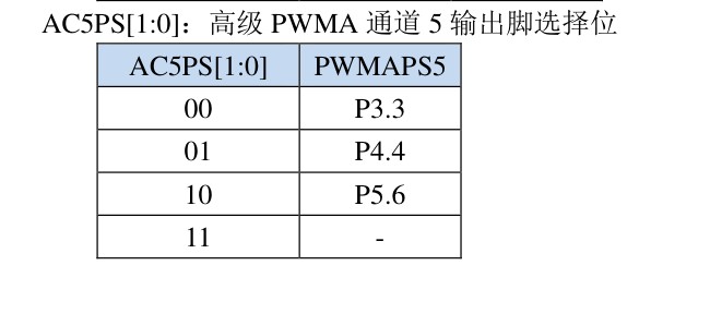

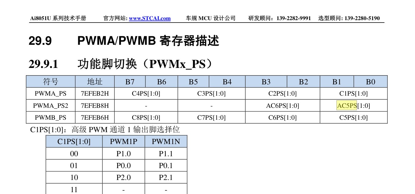

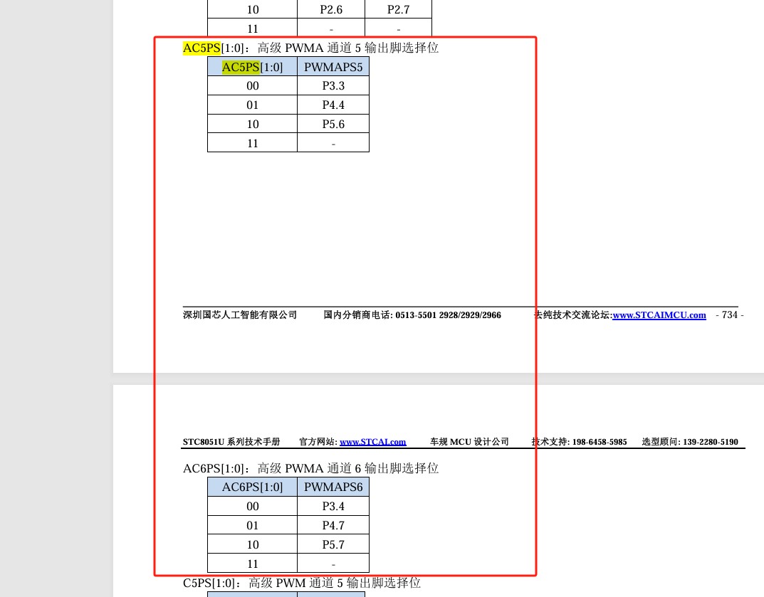

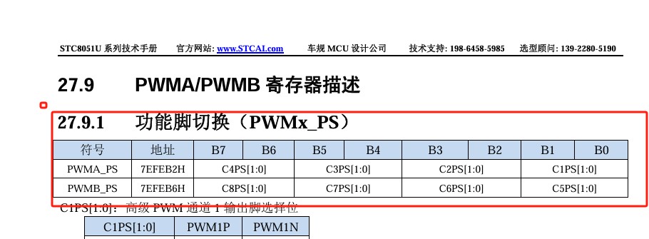

看原理图P56和P57可以复用为PWM,但是找库函数例程没有这个配置,看数据手册寄存器也有写但是没说AC5PS和AC6PS对应的位的地址在哪里?P56和P57能不能复用为PWM? 截图202505281158246890.jpg 截图202505281158372538.jpg 截图202505281158497675.jpg

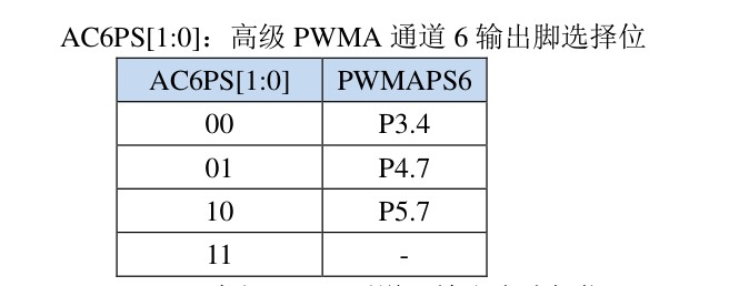

哦是我的数据手册没更新?大佬能给个PWMAPS5和PWMAPS6的配置例程代码吗?在数据手册只找到了引脚配置和输出使能,但是没找到PWMAPS5和PWMAPS6在是哪改比较值修改占空比。这2个通道好像和其他的配置不一样。
官网下载最新手册。 这两寄存器是控制切换引脚的。 PWMA配置参考Ai8051U实验箱例程 https://www.stcaimcu.com/data/download/DemoCode/AI8051U-DEMO-CODE-V1.2.zip [attachimg]101739[/attachimg]  详情 回复 发表于 2025-5-28 14:13

发表于 2025-5-28 14:13:24 | 显示全部楼层
AGe*** 发表于 2025-5-28 14:09
哦是我的数据手册没更新?大佬能给个PWMAPS5和PWMAPS6的配置例程代码吗?在数据手册只找到了引脚配置和输 ...
官网下载最新手册。
这两寄存器是控制切换引脚的。
https://www.stcaimcu.com/data/do ... -DEMO-CODE-V1.2.zip

发表于 2025-5-28 14:24:56 | 显示全部楼层

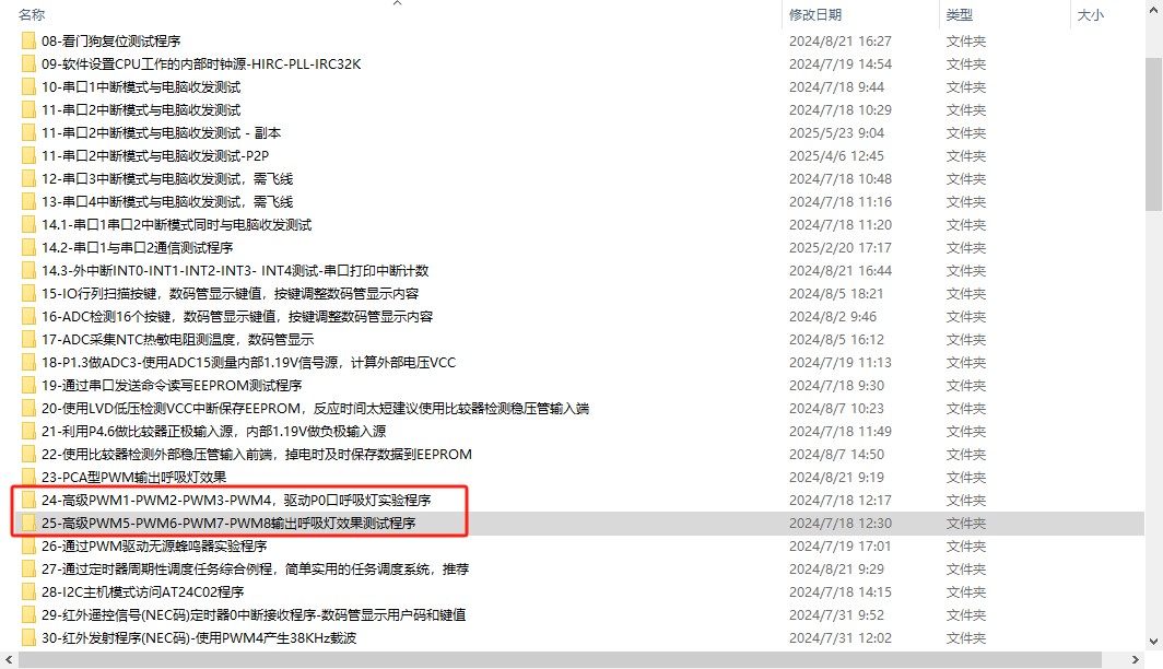

好的,但是这2个例程,好像也没提PWMAPS5和PWMAPS6的配置和占空比怎么设置,都是PWMA的1~4和PWMB的5~6的配置,改比较值占空比是数据手册是PWMA_CCR(1~4)和PWMB_CCR(5~8),我看数据手册也没其他寄存器用来做输出比较值的了,难道是和哪个通道共用吗?还是说PWMAPS5和PWMAPS6不支持输出PWM和改占空比?
在这个例程里使用这个寄存器就切换到P56 P57了 [attachimg]101748[/attachimg] [attachimg]101749[/attachimg]  详情 回复 发表于 2025-5-28 15:10
这两个这里有介绍可以先看下: https://www.stcaimcu.com/forum.php?mod=viewthread&tid=8368&highlight=%E9%AB%98%E7%BA%A7PWMA%E7%A1%AC%E4%BB%B6%E7%A7%BB%E7%9B%B8&page=1&extra=#pid79102  详情 回复 发表于 2025-5-28 14:53

发表于 2025-5-28 14:53:04 | 显示全部楼层
AGe*** 发表于 2025-5-28 14:24
好的,但是这2个例程,好像也没提PWMAPS5和PWMAPS6的配置和占空比怎么设置,都是PWMA的1~4和PWMB的5~6的 ...
这两个这里有介绍可以先看下:
https://www.stcaimcu.com/forum.p ... amp;extra=#pid79102

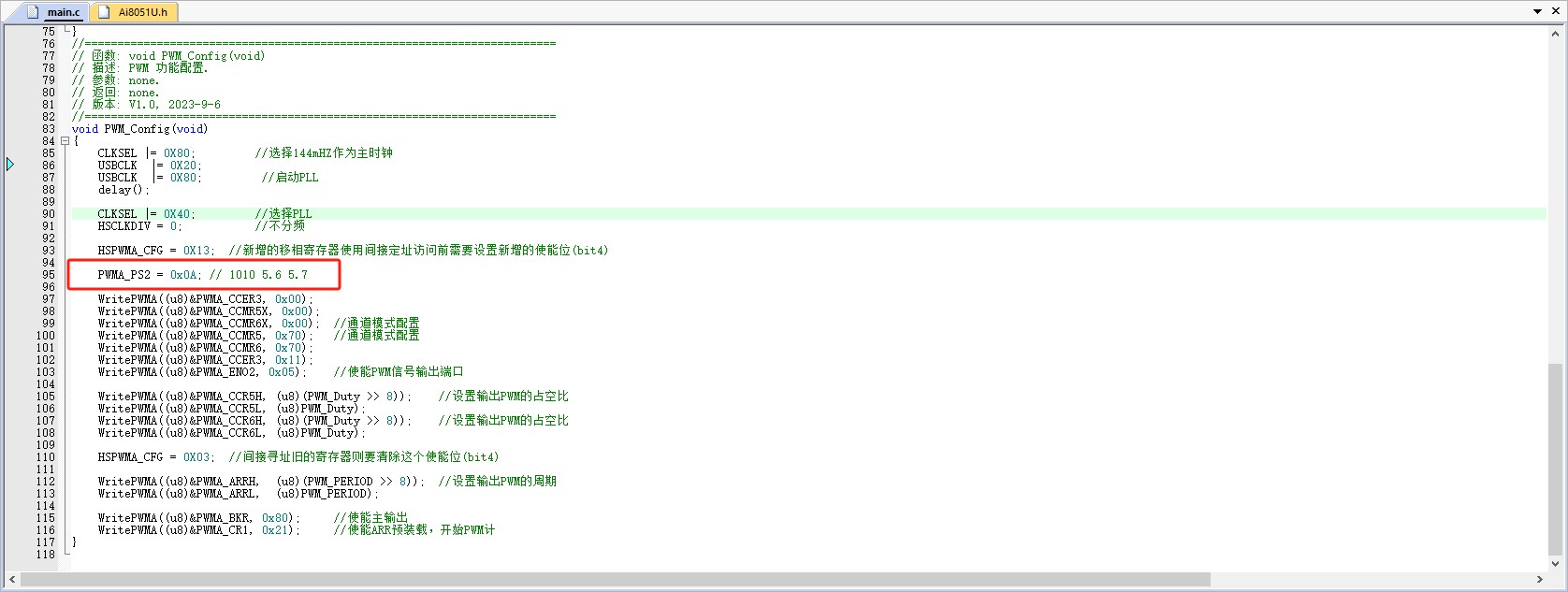

发表于 2025-5-28 15:10:56 | 显示全部楼层
PWMAPS5(P56)和PWMAPS6(P57)使用PLL时钟输出高速PWM-Ai8051U-8bit.zip (61.45 KB, 下载次数: 114)

发表于 2025-9-17 13:31:27 | 显示全部楼层
大神,这个pwmaps5和6 和PWM5,PWM6都是互相独立的吗?
PSx只是选择脚位的 [attachimg]115352[/attachimg]  详情 回复 发表于 2025-9-17 14:10
